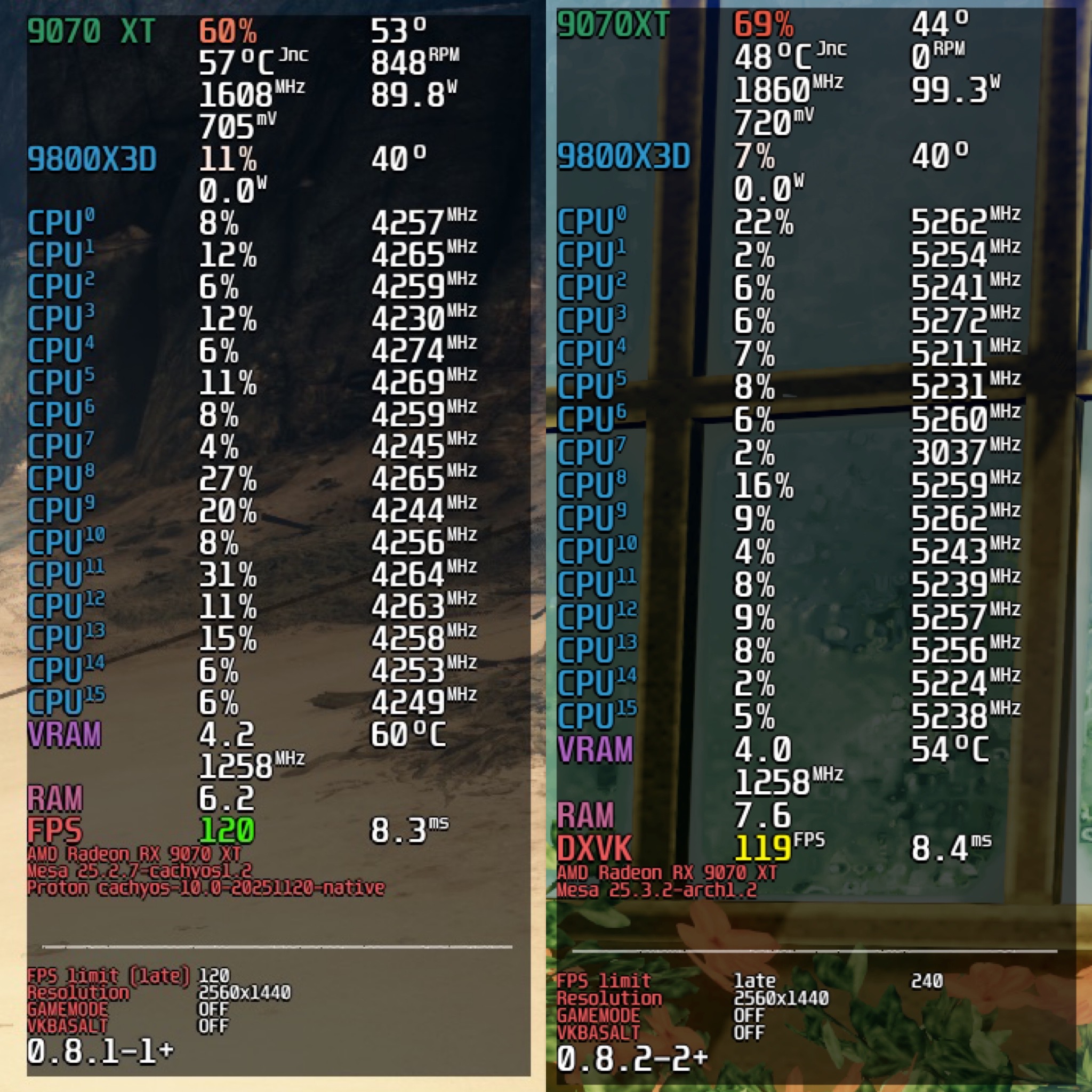

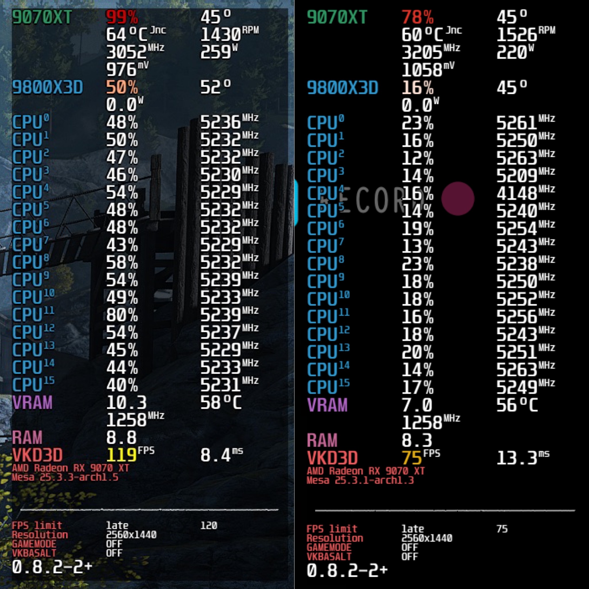

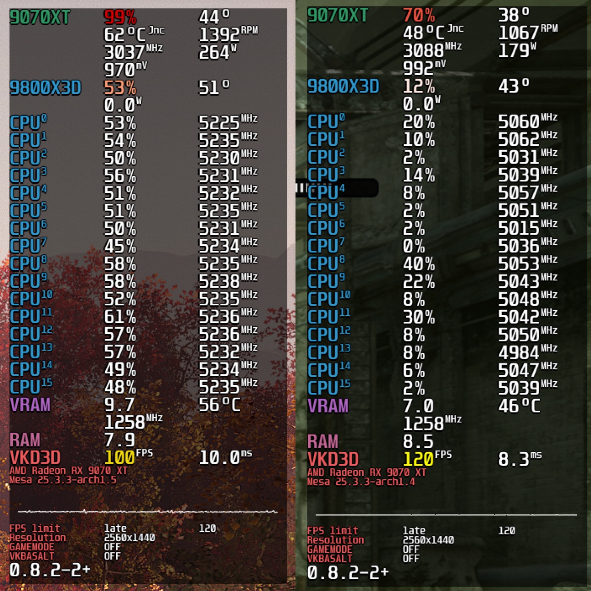

bin mit -60 mV und 80% (264 Watt) sehr zufrieden
Reaktionen: Wanderwisser und Evgasüchtiger
@bogge101 Das sieht doch klasse aus 👍 Du hattest ein Block auf deiner 9070xt oder?
9070 XT Red Devil mit Samsung Speicher
CachyOS QHD
Zieltemperatur 60 Grad (statt 88)
-60mV
264 Watt / 80%
keine AiO oder Block

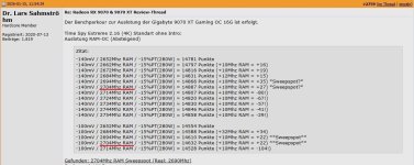

Wie schauts denn mit Vram OCen aus?
(Linux zeigt wohl nur 1/2 Wert an)
im 3dC hat einer mit Samsung@ST (Standardtiming) im TSE schrittweise getestet und tatsächlich bei ca.2704MHz
seinen Sweetspot/Timinggrenze(?) gefunden

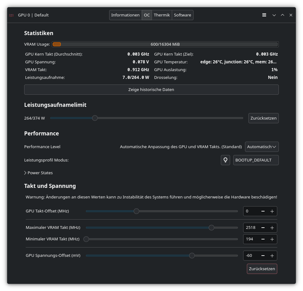

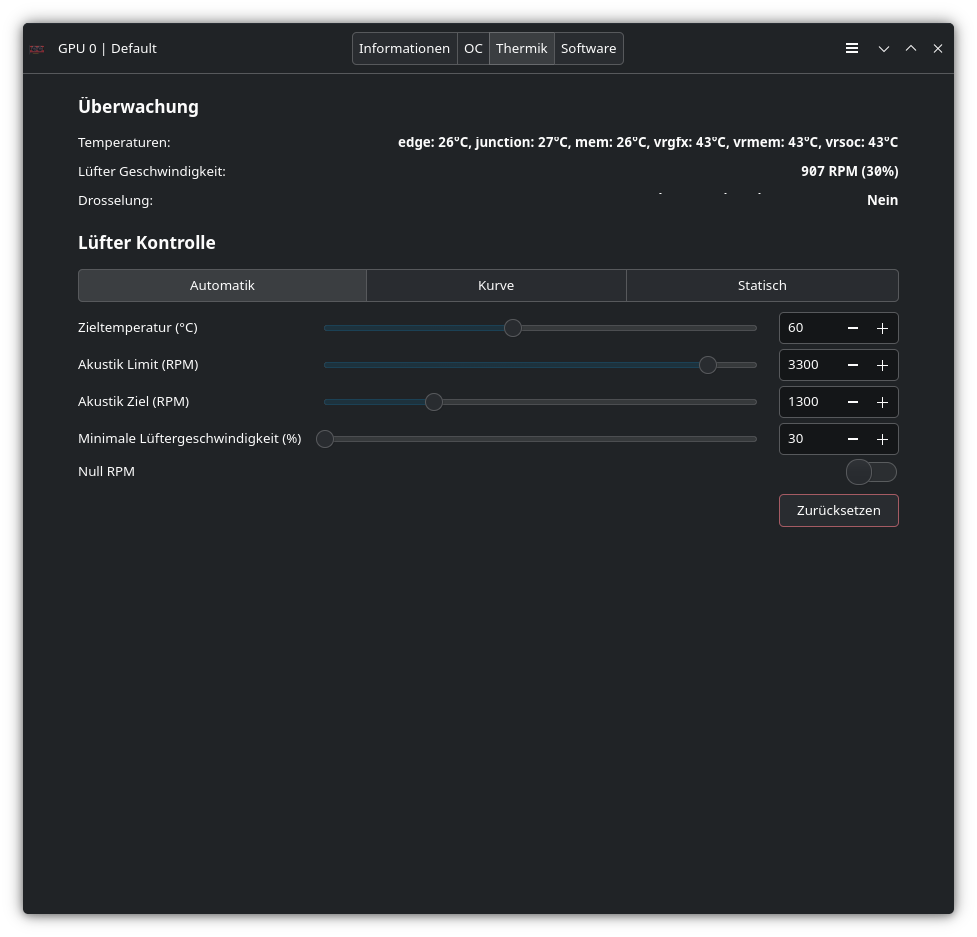

eben mal recherchiert
laut Google "GDDR" ist Double Data Rate Speicher, der Daten in jedem Taktzyklus 2x überträgt
Effektiver Takt = realer Takt × 2
dazu kommt vermutlich noch eine Kommastelle
Windows zeigt den effektiven Takt an, Linux anscheinend den realen Takt
