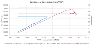

no Problem, weil Samsung eeh kühler bleibt bei ApolloX mit seinen beiden Prime´s
(wieso FT nicht so richtig in dem MrH-Benchmark=OCL greift, who knows, ... im Prinzip kann man auch FT=off lassen und stattdessen 50MHz mehr probieren, sprich +175FT --> +225 ST)
https://www.hardwareluxx.de/communi...intel-mrh-opencl-benchmark-rangliste.1302003/
Der Benchmark ist etwas einfacher gestrickt als der sonst übliche Vulkantest.
(wenn man nur den Vram testet, sollte es auch nicht zu warm werden)

reine Spekulation:
manche Games werden FT nicht soo gut nutzen, daher ist vermutlich als generelles Setting ST mit mehr Takt sinnvoller
wie bereits gesagt, statt +175 FT lieber +225 ST
der MonsterHunterWilds - Benchmark eignet sich u.U. gut für Tests, weil der Vram doch stark genutzt wird
ist allerdings glaube auch z.T. CPU limitiert

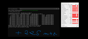

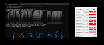

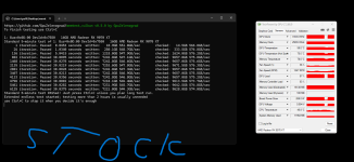

alternativ
der Vulkantest, der bei zu hohem OCen dann schlechter wird aufgrund der Fehlerkorrektur
https://github.com//GpuZelenograd/memtest_vulkan/releases#user-content-Downloads
Samsung sollte sich normalerweise höher OCen lassen als Hynix
alternativ

Den gibts nicht mehr bei steam.GerryB schrieb:der o.g. MrH benchmark ist auch kostenlos, nur um mal stock vs. OC zu testen
Hab Vulkan Test genommen.
Was kann man daraus ziehen?
Reichen die 5min ja oder?

Also 225+ lief leider nicht stabil, schmierte irgendwann ab.
Und ab und zu kam auch mal so Grafikfehler.
Was jetzt hoffe stabil ist, weil 4H PUBG nicht 1x abgeschmiert, -40mv, -15% PT und + 100Mhz vRam Takt.
Dabei werd ichs erstmal lassen.
Nimmt viel Zeit in Anspruch^^
