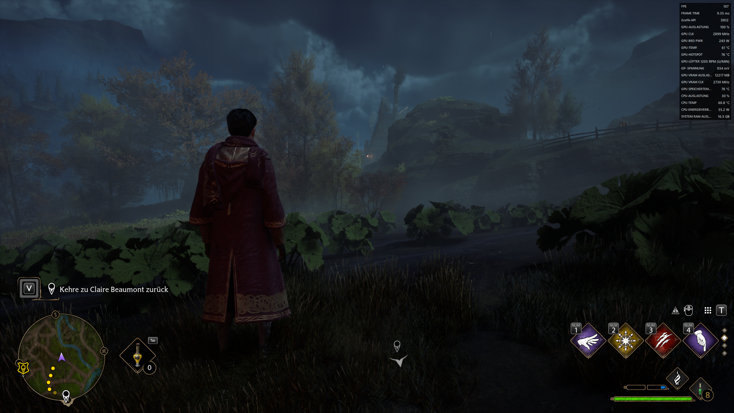

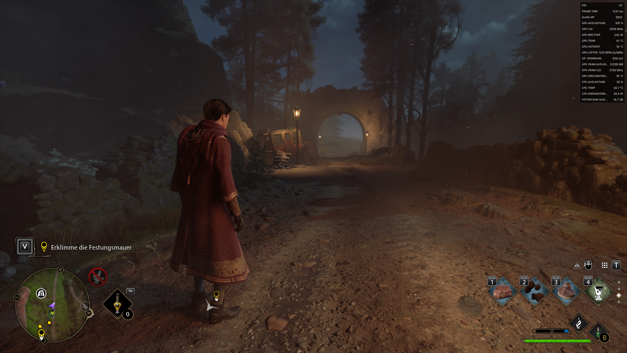

Habe heute mal 5 Stunden Hogwarts Legacy gedaddelt. Ultra Details ohne Raytracing und FSR. Raytracing in Hogwarts hat zu viele Fehler und FSR3 flimmert wie nichts Gutes. Also bleibt es nativ bei 1440p mit 120FPS LOCK Hier zwei Pics bevor ich ausgemacht habe. Seit dem Lüftertausch vom Gehäuse sind die Temperaturen nochn Tick besser. Die Lüfter drehen max 650rpm und sind unhörbar. Ist mein 24/7 Setting gewesen mit -60mv /PT -20% / 0 MHZ GFX und Vram+225mhz ohne FT. Vram geht zwar über 2800mkz mit FT aber möchte den Vram nicht unnötig quälen

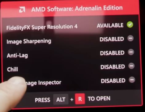

@GerryB hhmm ist schon die neuste FSR Version installiert. Warum steht kein HL im Profilmanager
so siehts aus bei mir wenn ich FSR in HL aktiviere. Ist doch aber kein FSR4 oder
Reaktionen: GerryB
sieht doch gut aus
wenns aktiv ist, sollte doch der Treiber aus dem FSR3 das FSR4 machen, ohne das es im Game selbst
angewählt werden kann
das Video ist halt auch schon älter, bevor mit Redstone sich das im Treiberpaneel geändert hat
Reaktionen: Evgasüchtiger
@GerryB Wo sieht man denn nun ob FSR4 oder FSR3 aktiv ist?! So hatte ich ja schon gespielt und Bäume und co flimmern wie Sau
schau mal während Du spielst ob ALT+Z was anzeigt
wäre net schlecht, wenn man dieses kleine Fenster/sidebar als Info hätte
dumm wärs,
wenn man zusätzlich zum Gameprofil außerdem noch im globalen Profil das FSR einschalten muss,
falls das bei Dir aus ist
bei einigen Games, wo es kein Anticheat gibt, kannste auch mal den Optiscaler reinkopieren und mit der setup.bat aktivieren, der kann Dir auch anzeigen, was aktiv ist
(bei mir habe ich aber nicht FSR4@INT8 probiert, sondern nur geschaut welche FSR3-Version aktiv ist)
