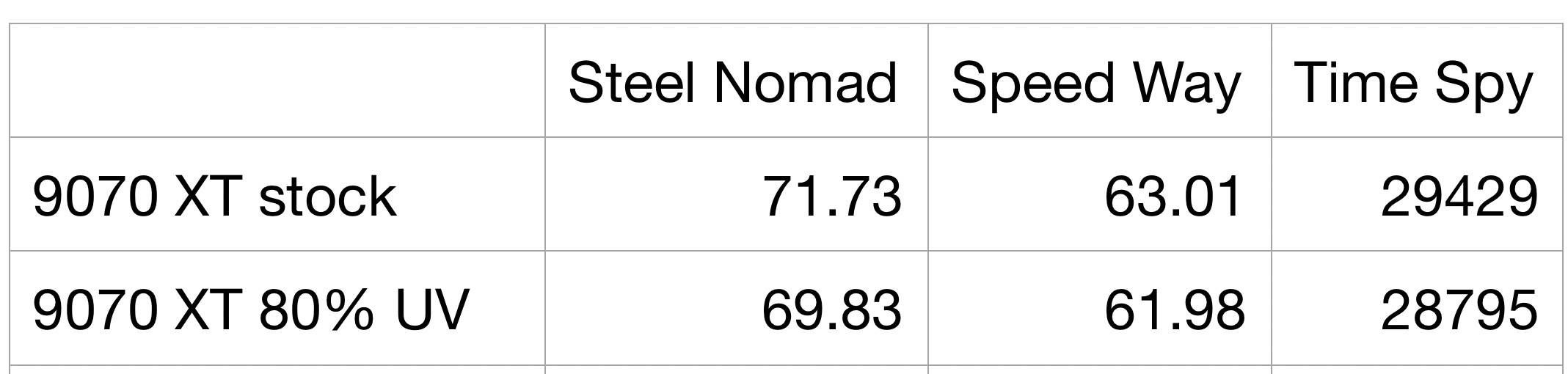

bogge101 schrieb:
allgemein gültige sichere Werte gibt es nicht
über alle Karten und Spiele hinweg
-60mV und -20PL funktionieren bei meiner bisher super und liefert fast stock performance

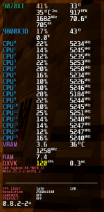

hübie schrieb:
Wie viel Watt hast du dann auf der Uhr?
330 W x 80% = 264 Watt
mit der 9070XT habe ich bisher Dispatch, Mad Max, Metaphor, Darkenstein & Forgive MeFather im 120 FPS Limit & Lost Records im 75 FPS Limit gespielt und bin nie auf die 264 Watt gekommen
