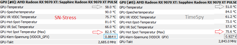

Das Delta Edge zu Hotspot ist ungefähr wie beim TS geblieben:
wie genau regelt die Lüfterkurve:
Könnte man auf 82°C Hotspot den höchsten Punkt legen?
oder steuert dann tatsächlich schon die Vramtemp
bester Durchlauf 7129

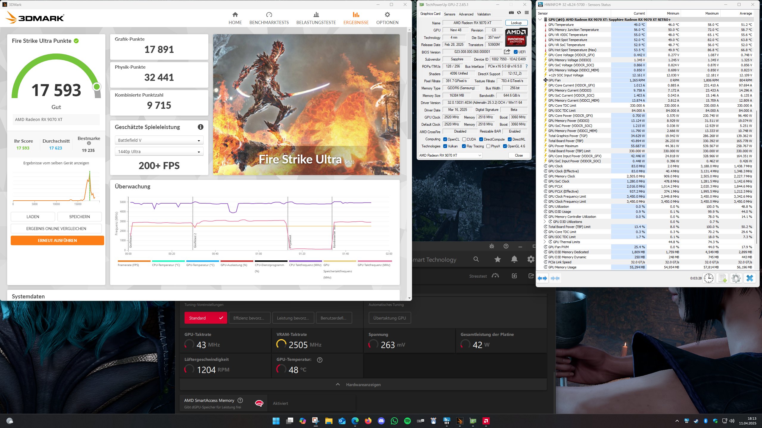

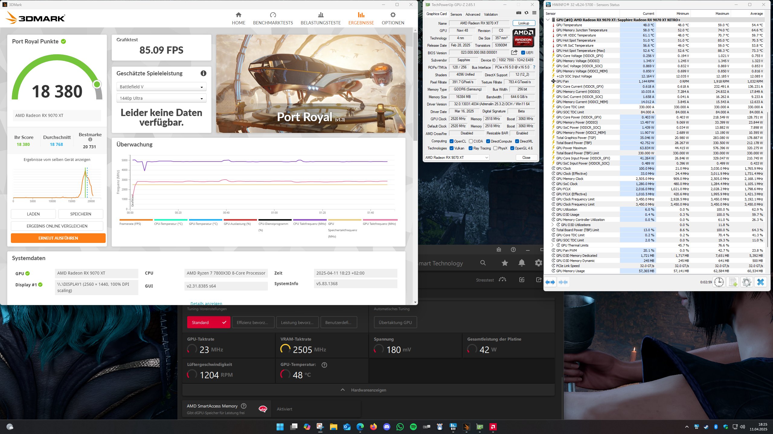

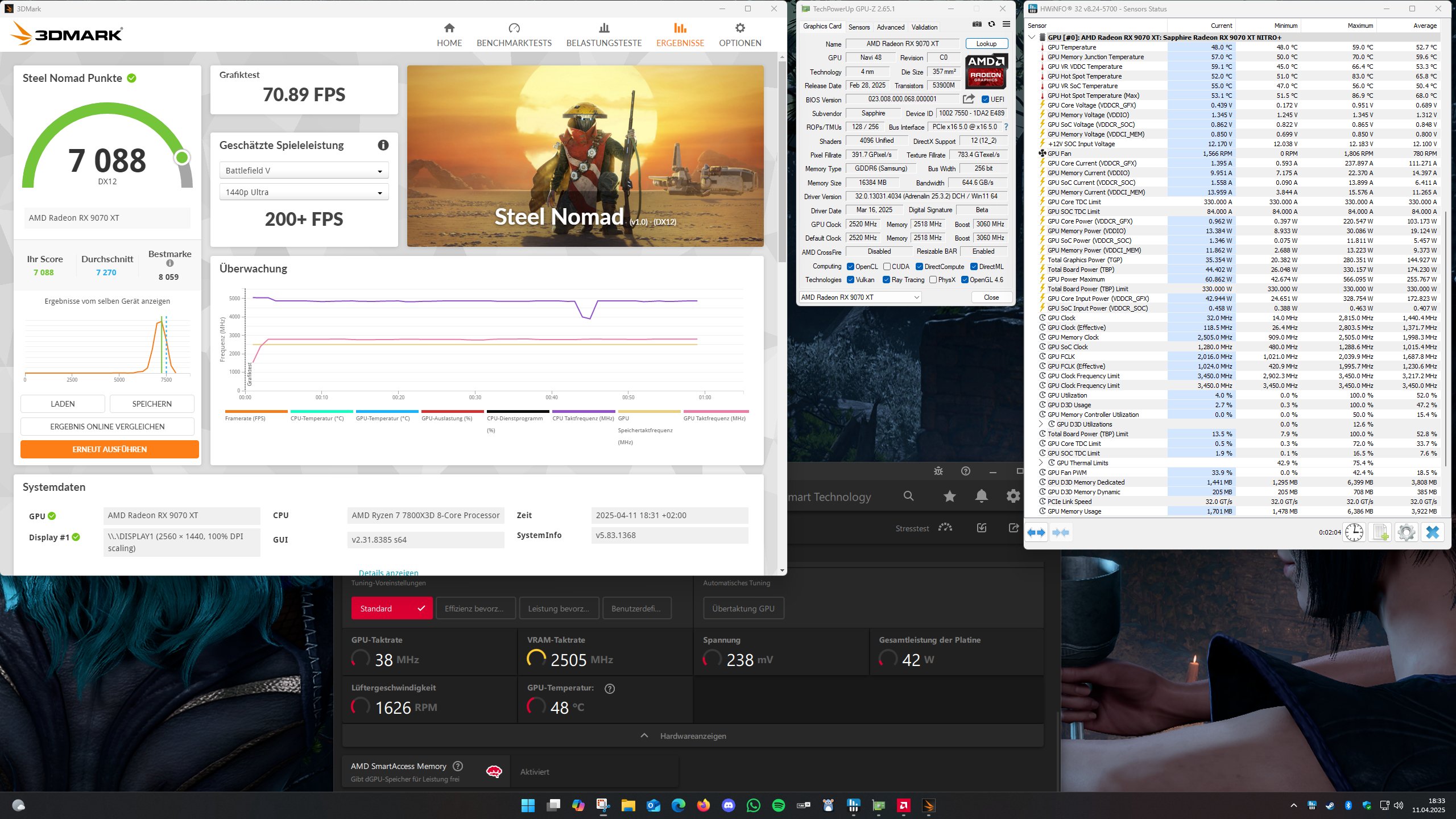

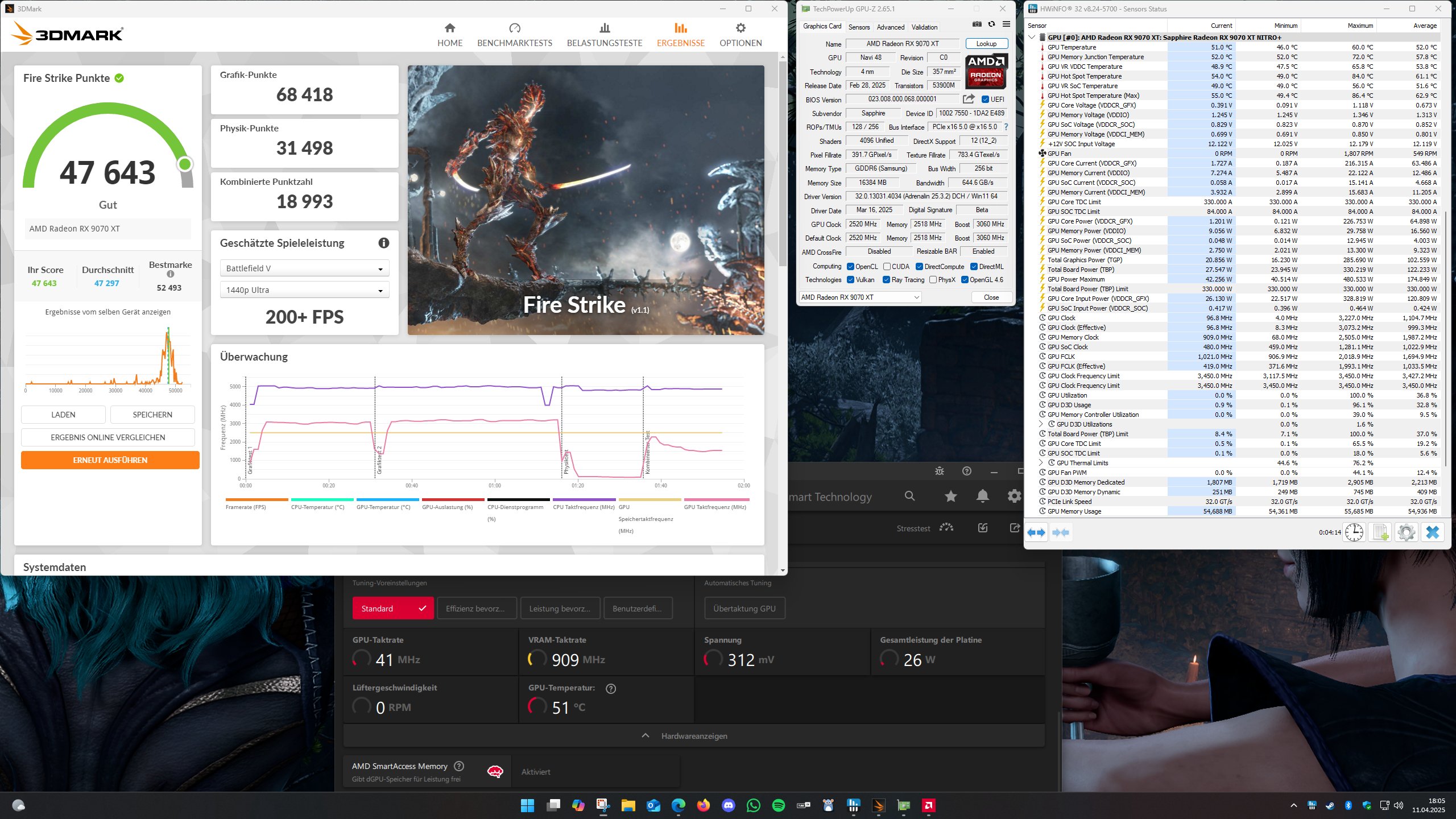

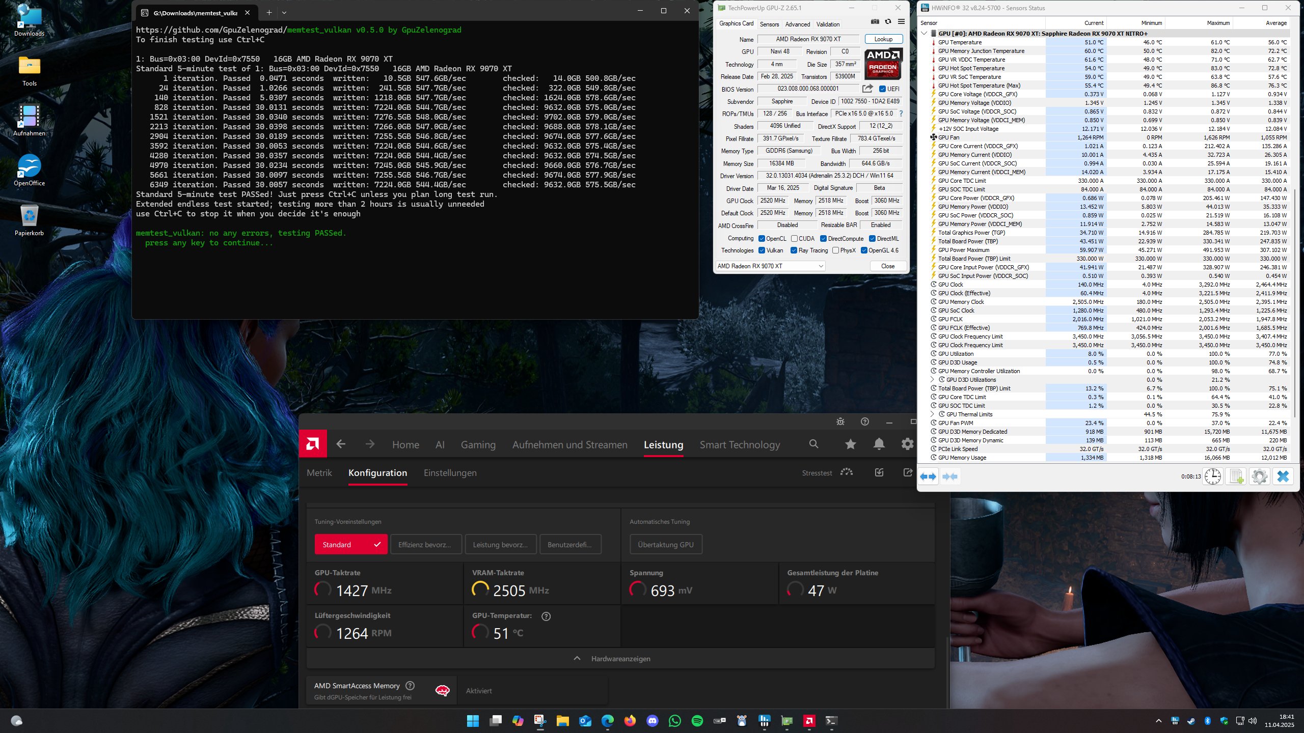

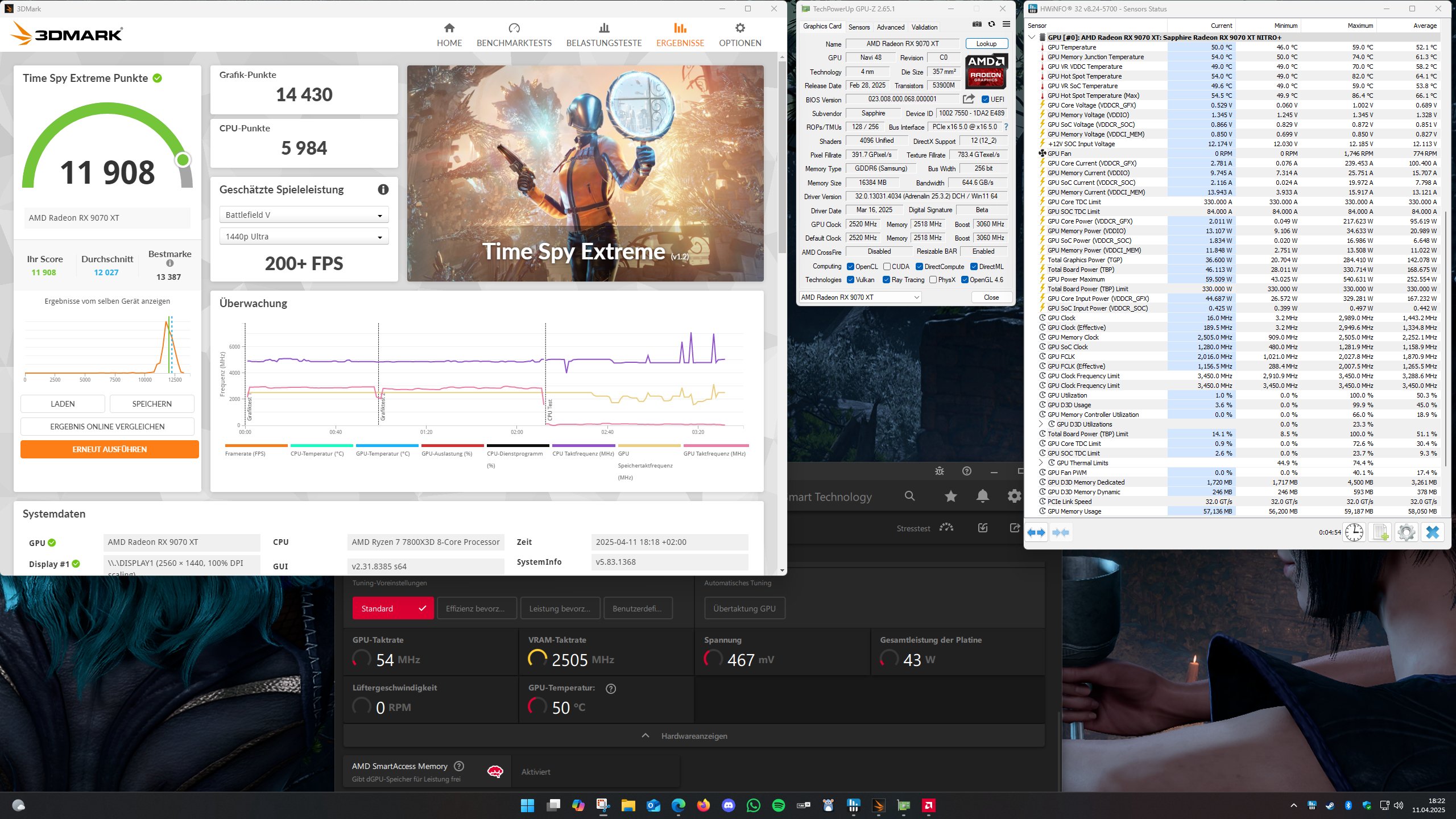

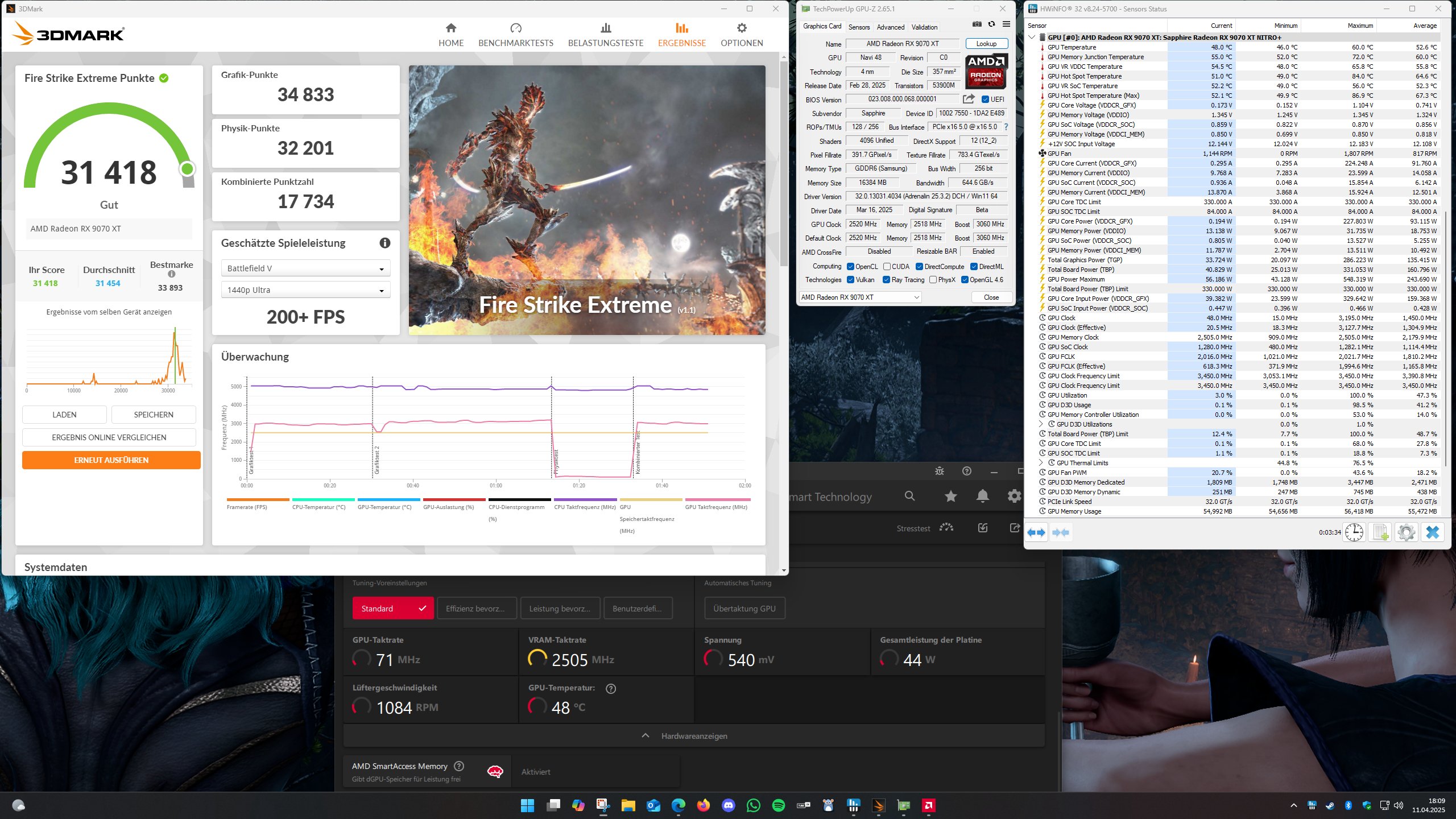

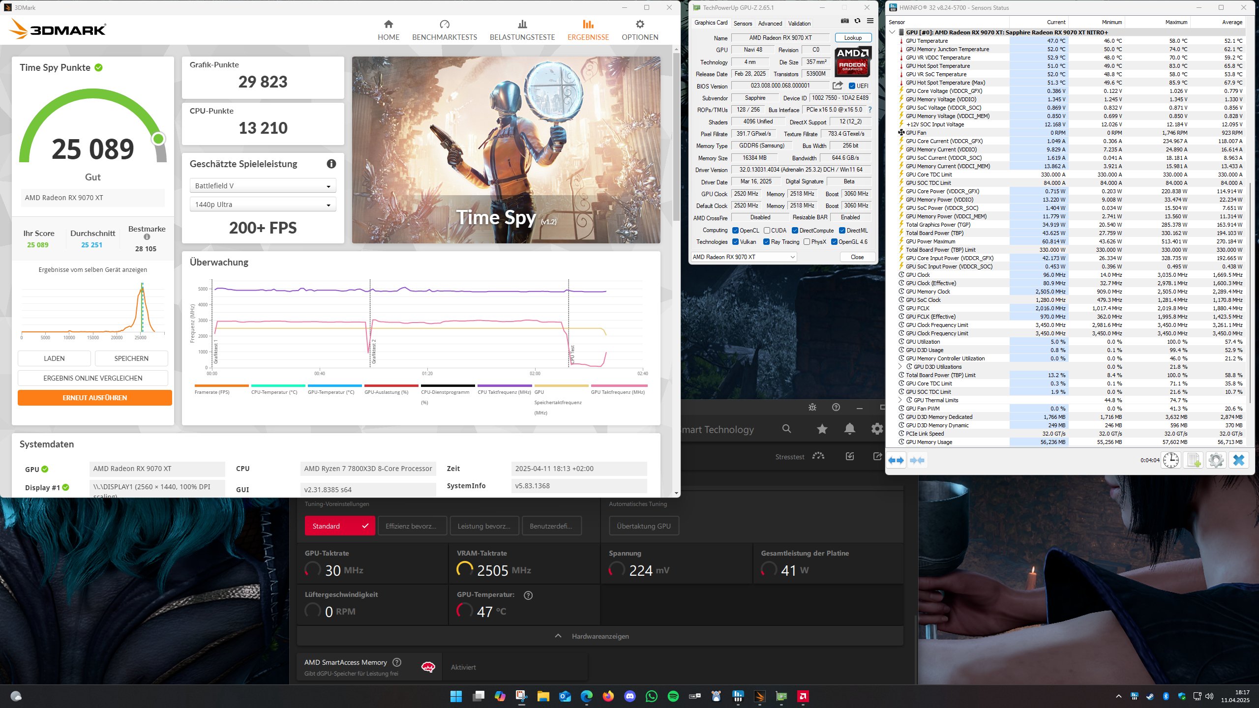

So dann teile ich meine Erkentnisse über die heute erhaltene 9070 XT Nitro+ hier auch
Das Kärtchen hat Samsung Speicher. Leider auch ein bissel Spulenfiepen (FPS abhängig). Bei 60 hört man sie etwas, bei 300 schreit sie rum. Mal sehen in wie fern man das dann noch hört wenn die Kiste wieder an Ort und Stelle steht und ob sie bleiben darf oder nicht.
Alles Stock und HWInfo nach jedem Run resettet.
FS:
FSE:
FSU:
TS:
TSE:
PR:
SN:
SW:

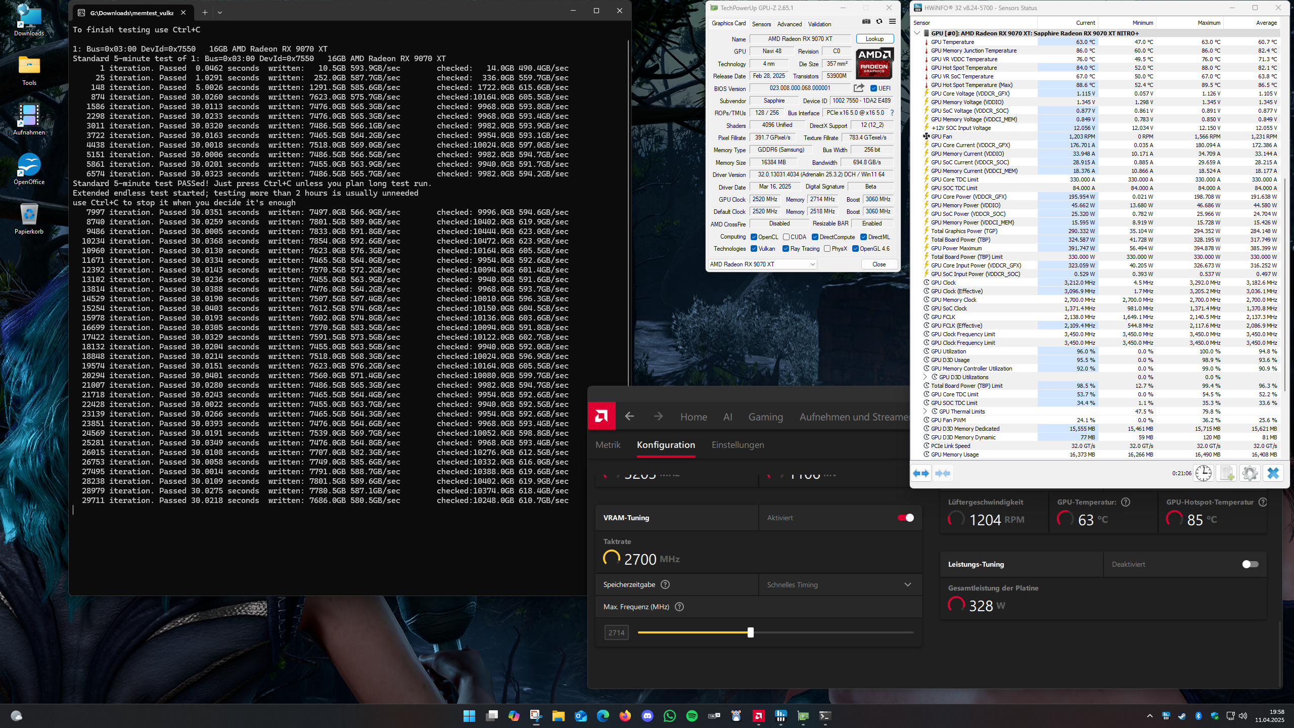

Jetzt mal ein wenig den Speicher getestet.
Stock:
OC auf 2700 mit Fast Timings. 2800 Schafft sie nicht.
Alternativ hab ich noch eine Asus TUF 9070 XT hier.
Die habe ich bisher nicht mal angepackt. Eigentlich wollte ich die von direkt an haben aber habe wahrlich verpeilt das mein NT (Pure Power 12 M) nur 2x8 Pin und ich kein Adapter da habe.
FS:
FSE:
FSU:
TS:
TSE:
PR:
SN:
SW:
Stock:

Ich habe gerade noch einen Steel Nomad Vulkan Stresstest mit Default Einstellungen und PL +10% laufen lassen. Bei 334 W hatte ich eine Hot-Spot Temp von 85°C bzw. 87,5°C. Der VRAM lag bei 88°C im Max. Hier wäre die Hot-Spot Zieltemperatur also zur Nitro+ identisch.
Das war mit -50 mV.GerryB schrieb:bester Durchlauf 7129
Ist das mit -50mV oder -57mV?
