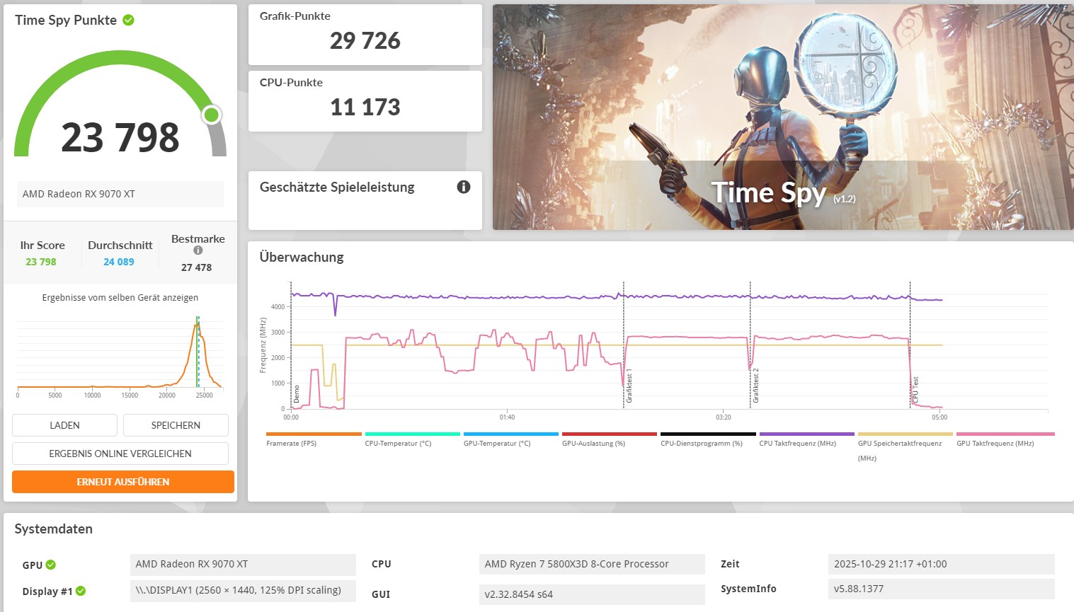

@Fresh-D Mit -300mv? Kannst mal Standard laufen lassen?
ErgÀnzung ()
Sehe gerade das ich Samsung Speicher habe...ist das gut oder schlecht 😁
@Fresh-D Weniger Leistung bei gleichem Takt?
https://videocardz.com/newz/amd-rad...s-slight-benchmark-drop-in-22-card-comparison
Und hier ein frisches Stock Ergebnis:
  • GefĂ€llt mir
Reaktionen: EvgasĂŒchtiger
AnhÀnge
@Fresh-D Ja :D
ErgÀnzung ()
und einmal Stock mit vram auf 2600mhz und FT

gerade gesehen das mein Energiesparplan auf AMD Balanced stand. Habe nun auf AMD Highperformance gestellt. 100p mehr :D
AnhÀnge

Hier mal ein direkter Vergleich zwischen einer Gigabyte Gaming OC 9070 und 9070XT
Beide Karten laufen mit dem gleichen Bios.
Alles auf Stock gelassen (330W/1100mV), nur den Speicher auf 2600FT gestellt:
TimeSpy
9070XT
https://www.3dmark.com/spy/59568831
9070
https://www.3dmark.com/spy/59568693
Warum Gigabyte in der 9070 Variante Hynix verbaut und in der XT Version Samsung...wird scho seinen Grund haben. Der Samsung Speicher bleibt auf jeden Fall deutlich kĂŒhler und lĂ€sst sich um ca. 100MhZ höher takten.
