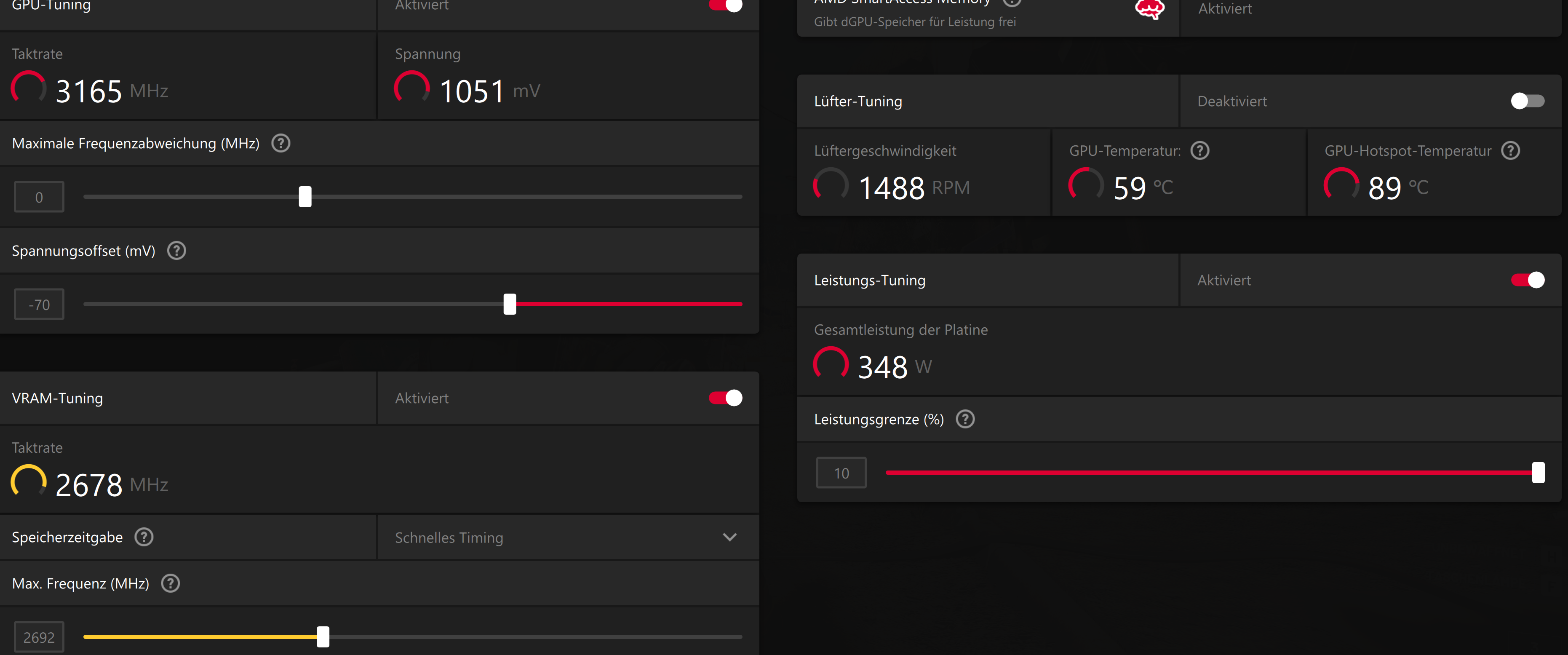

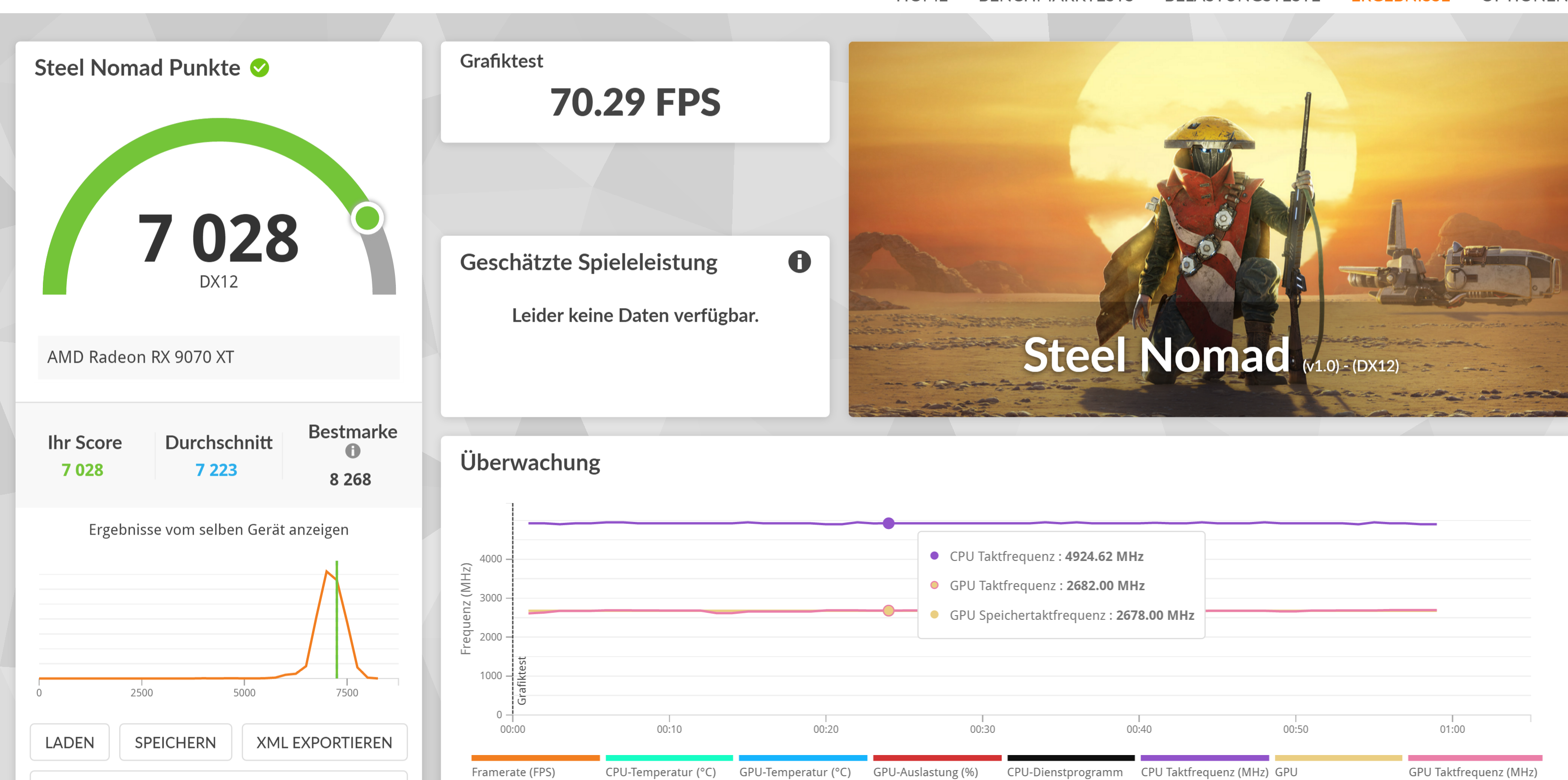

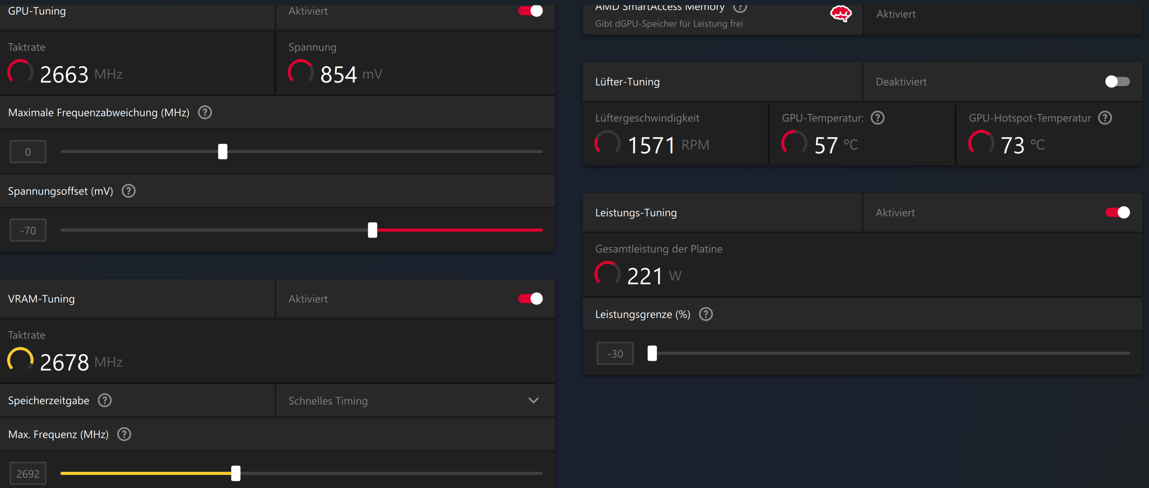

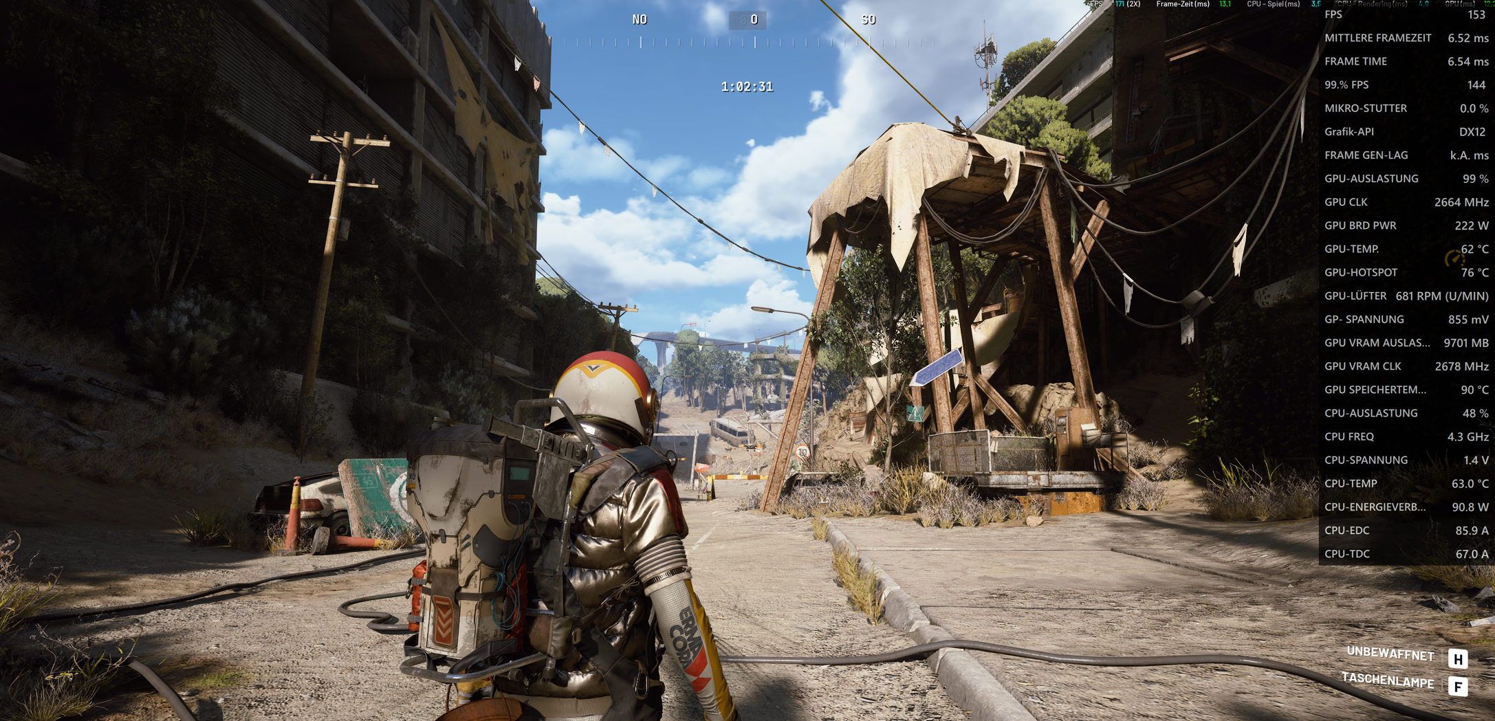

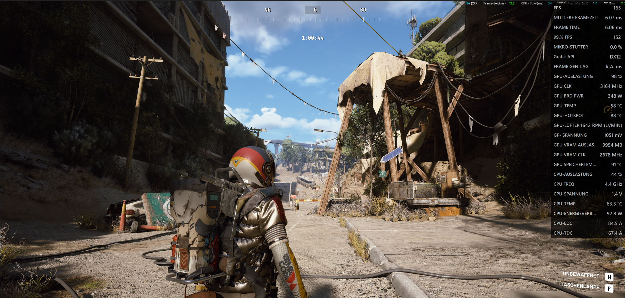

Ich wollte mal zwei bilderchen Posten
Hier im ersten Screenshot folgende Settings:
Im Zweiten Stromspar Settings Quasi:
Folgende Settings:
Man erkennt zwischen 120 Watt mehr verbrauch ca. +12 FPS gain. 350 watt vs 221 Watt
Spielt läuft in 4k mit FSR 4 upgrade aktiv an
für diejenigen die noch am überlegen sind ne 9070 xt zu kaufen
beste settinmgs sind also quasi wenn man einstellt das die Karte ca. +6 fps gain gegenüber standard settings erhält ohne zuviel watt zu schlucken
das wäre das optimum vom undervolt verglichen mit max overclock
dann müsste man bei ca. 270~ watt landen ungefähr da ist dann auch der sweet spot
sieht dann so aus
Timespy gibt diesen score bei 270 watt

@therealcola
Da geht auf jeden Fall noch mehr im ersten Bild. Wenn bei -30% PL -70mV stabil sind, dann gehen bei +10% alle Male -90mV, eher -100mV.
VRAM sollte trotz Hynix noch was gehen, dafür muss aber mehr Kühlung her, Hynix mag so hohe Temperaturen bei hoher Taktrate nicht.
Dieser Hynix ist schneller als auf den 7000er Karten, läuft aber relativ gleich warm, ohne Fast Timings sollten dauerhaft 2750mhz auf dem Großteil aller Karten laufen - wenn nicht sogar auf allen, bei ausreichender Kühlung (ca 85°C oder besser). Wenn der VRAM gut ist gehen 2800-2850mhz dauerhaft stabil. Peak bis 2900mhz ist drin. Selbst auf meiner 7900XT liefen dauerhaft stabile 2720mhz. Auf meiner 9070XT mit Samsung 2880mhz, stabiles Maximum ist 2950mhz, instabiler, da bei den Temperaturen Fehlerkorrektur gemacht wird, sind 2980mhz im Timespy Extrem, das ist Weltrekord.
