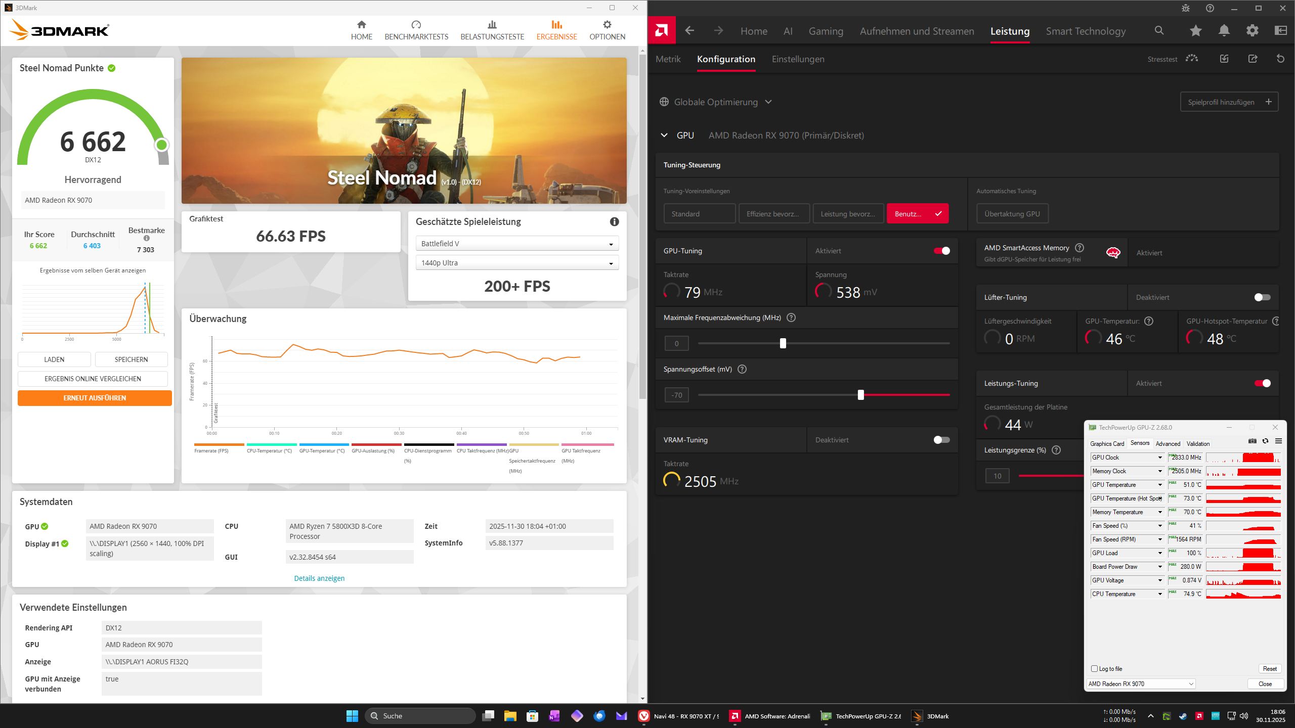

Habe jetzt mal paar sachen getestet und bin bei folgendes stehen geblieben
Taktrate -100Mhz
Offset -90mV
Powerlimit 10% (Maximal 348Watt)
3DMark Score 7480
Core-Takt 3.087 MHz (2.460 MHz)
Durchschnittliche Taktfrequenz 3.066 MHz
Speichertakt 2.518 MHz (2.518 MHz)
Durchschnittliche Speichertaktfrequenz 2.505 MHz

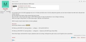

Achtung, downgrade flashen XT-->nonXT scheint im Luxx nicht mit allen Bios so einfach zu sein !!!
@GerryB War zu erwarten. Ich werde wie gesagt mal ausgiebigst testen. Vom Ding her sollte sich das VBIOS auch nicht wirklich von dem SL unterscheiden, aber hoffentlich passt bei diesem das Lüfteransprechverhalten noch, da das 9070 und 9070XT VBIOS beide maximal 3200RPM angeben, darum war auch erst das Swift drauf.
FurMark Test zeigt beim 9070XT VBIOS auf 245w gegen das 9070 VBIOS 7,5% mehr Leistung. Alles weitere werde ich aber ausgiebig und in Ruhe richtig vernünftig testen.
Vorab:
9070 245w, 450w ganzes Setup, FurMark 138FPS
9070 171,5w 375w ganzes Setup, FurMark 107FPS
9070 269,5w 475w ganzes Setup, FurMark 152FPS
9070XT 340w, 530w ganzes Setup, FurMark 168FPS
9070XT 245w, 440w ganzes Setup, FurMark 148FPS
Reaktionen: Evgasüchtiger und GerryB
https://www.3dmark.com/compare/sn/10068907/sn/10073303
https://www.3dmark.com/compare/sn/10066832/sn/10067646
So weit so gut erstmal. Mit OC geht die 9070XT im 9070XT VBIOS besser, ca 2%, ohne sogar ganze 6%.
BF6
9070 VBIOS @245w -> 150FPS
9070XT VBIOS @245w -> 161FPS (+7,5%)
9070 VBIOS @269,5w -> 157FPS (Kein VRAM OC)
9070XT VBIOS @268,6w -> 165FPS (+5,0%) (Kein VRAM OC)
Wie gut und wie weit man mit dem 9070 VBIOS runter kommt, werde ich noch testen.
Mir ist auch aufgefallen, das die Karte im Desktop ca 20w weniger verbraucht, zu dem taktet das 9070 VBIOS ca 100mhz höher, lässst sich auch weiter UV, bringt aber halt trotzdem weniger Leistung.
