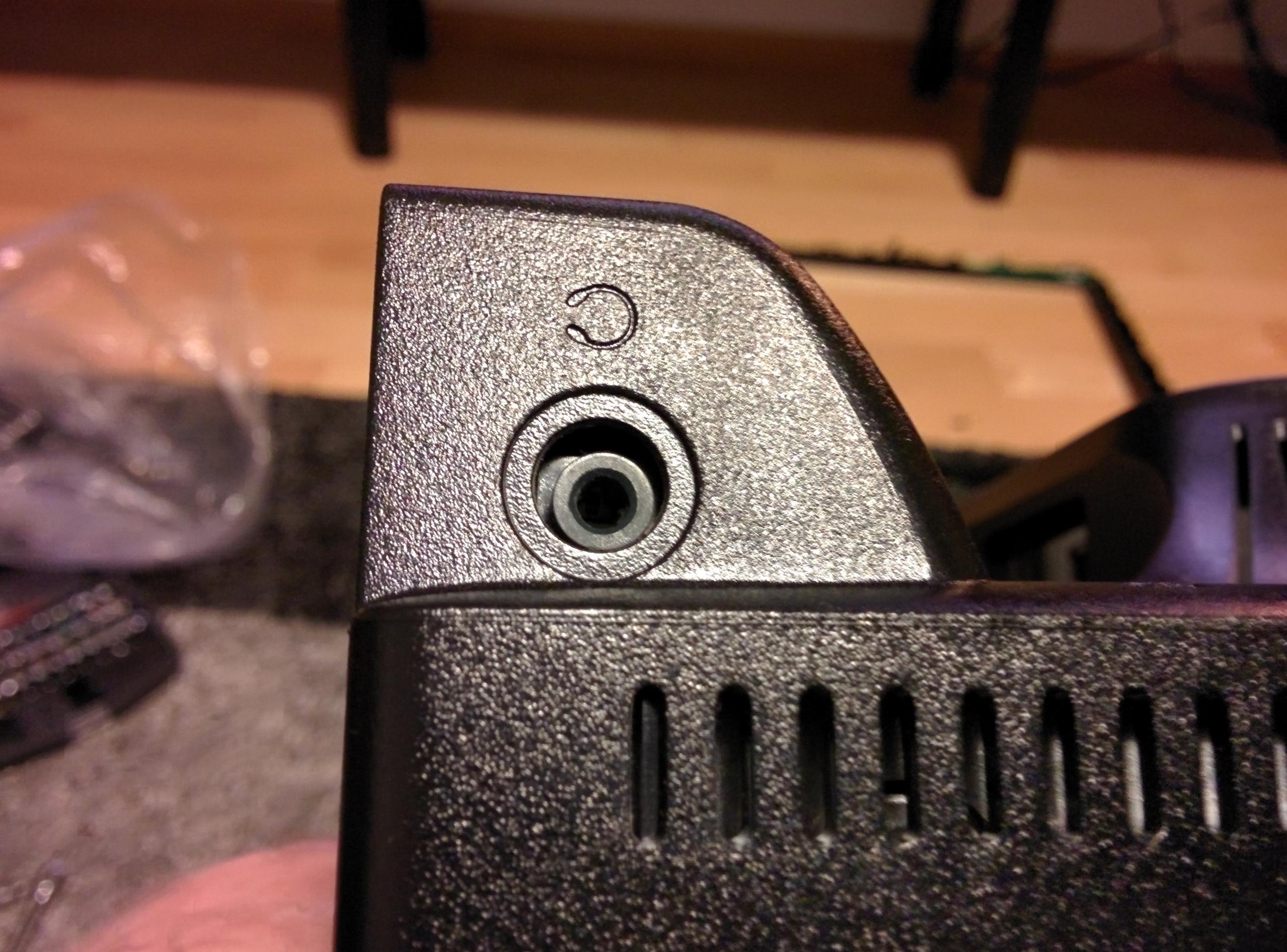

- nicht ganz: die Kopfhörerbuchse steht noch durch den Rahmen hervor. NICHT die Buchse reindrücken!!! sondern den Kunststoffrahmen davon wegdrücken. Das geht sehr einfach, wenn man mit einen dünnen Schraubenzieher durch das kleine Loch auf der Rückseite fährt
