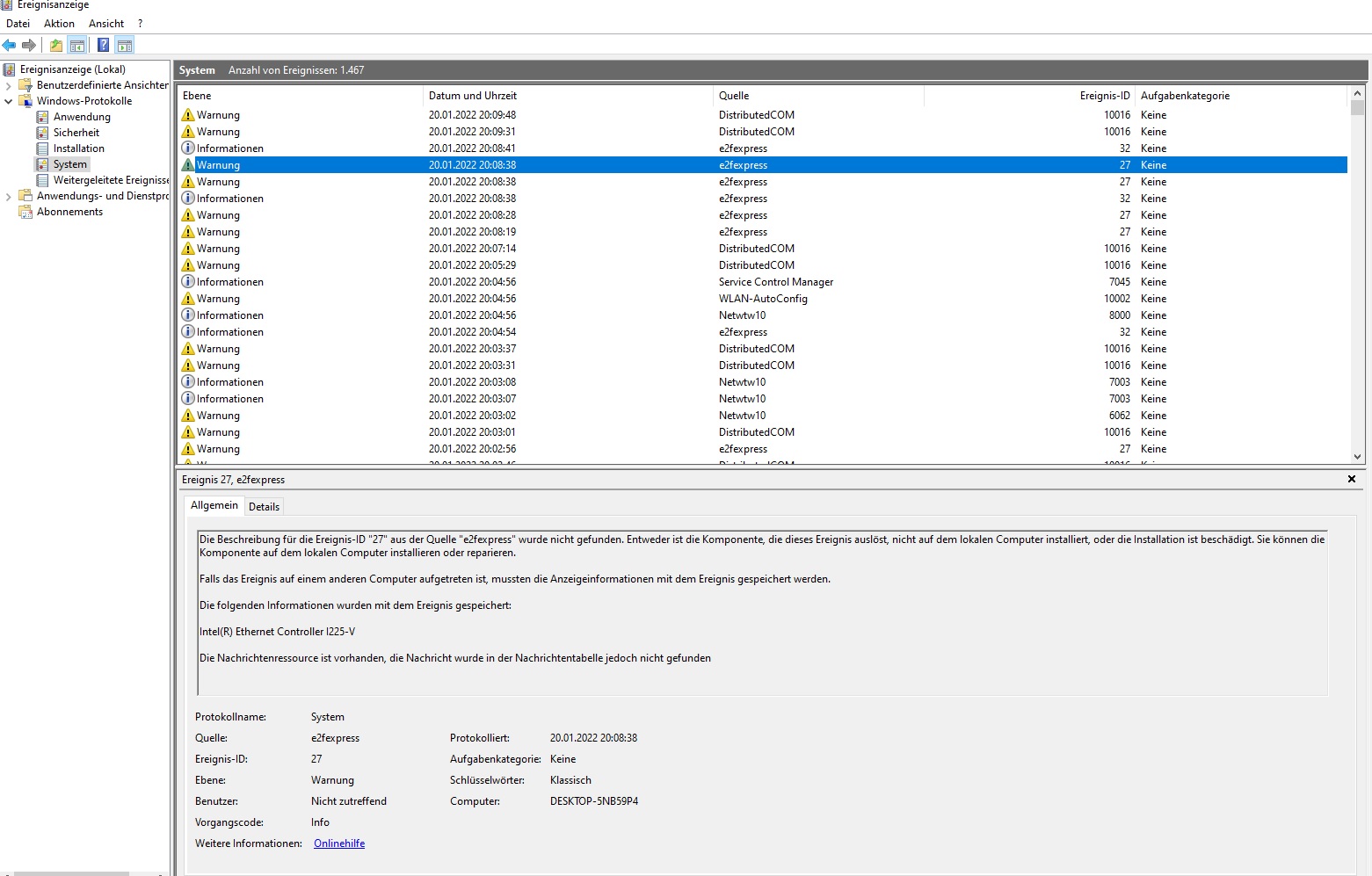

So, nachdem ich einiges versucht habe - Funktioniert es immernoch nicht..
Wlan deaktiviert.
Treiber auf 1.0.1.4
sonst verschiedene Treiber ausprobiert...
Adapter auf 1gbit stellen.
Ereignisanzeige siehe screenshot.
Die Warnungen sind allerdings zeitlich nicht in Verbindung zu setzen mit den Ausfällen.
Trotzdem stimmt da ja was nicht denke ich..
