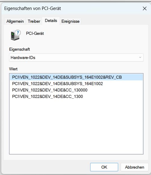

Ein Netzwerk Adapter ohne Treiber wird als unbekannter Netzwerk Controller
im Gerätemanager angezeigt, nicht als PCI Gerät.

VEN_1022&DEV_14DE dürfte ein AMD-Gerät sein. Lad dir mal einen Chipsatztreiber runter, entpacke den (komplett), und lass dann für das PCI-Gerät dort nach Treibern suchen.
Edit: Schade, irgendwie lassen sich die AMD-Treiber nicht (mehr) so entpacken.
Deinstalliere das unbekannte PCI Gerät auch mal und starte das System neu,
gut möglich, dass das davon kam:

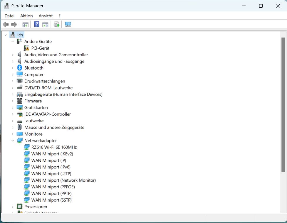

Also ist unwahrscheinlich, dass es hilft, aber kannst du mal im Gerätemanger noch das anschalten:
Und welchen Realtek-Treiber hast du genau ausprobiert?

Mit ausgeblendeteten Geräten sieht das so aus:
Die APU (Radeon Graphics) scheint auch noch aktiv, jedenfalls ist sie nicht ausgegraut.
Deinstalliere diese mal, wenn du kein Multimonitor aktiviert hast im BIOS bzw nicht brauchst.
Neustart machen.
Evt. funkt die da ungünstig rein.
Das Problem bestand ja auch erst nachdem du diese aktiviert hattest
durch Ausbau der Nvidia. So sein, sollte das natürlich nicht.
