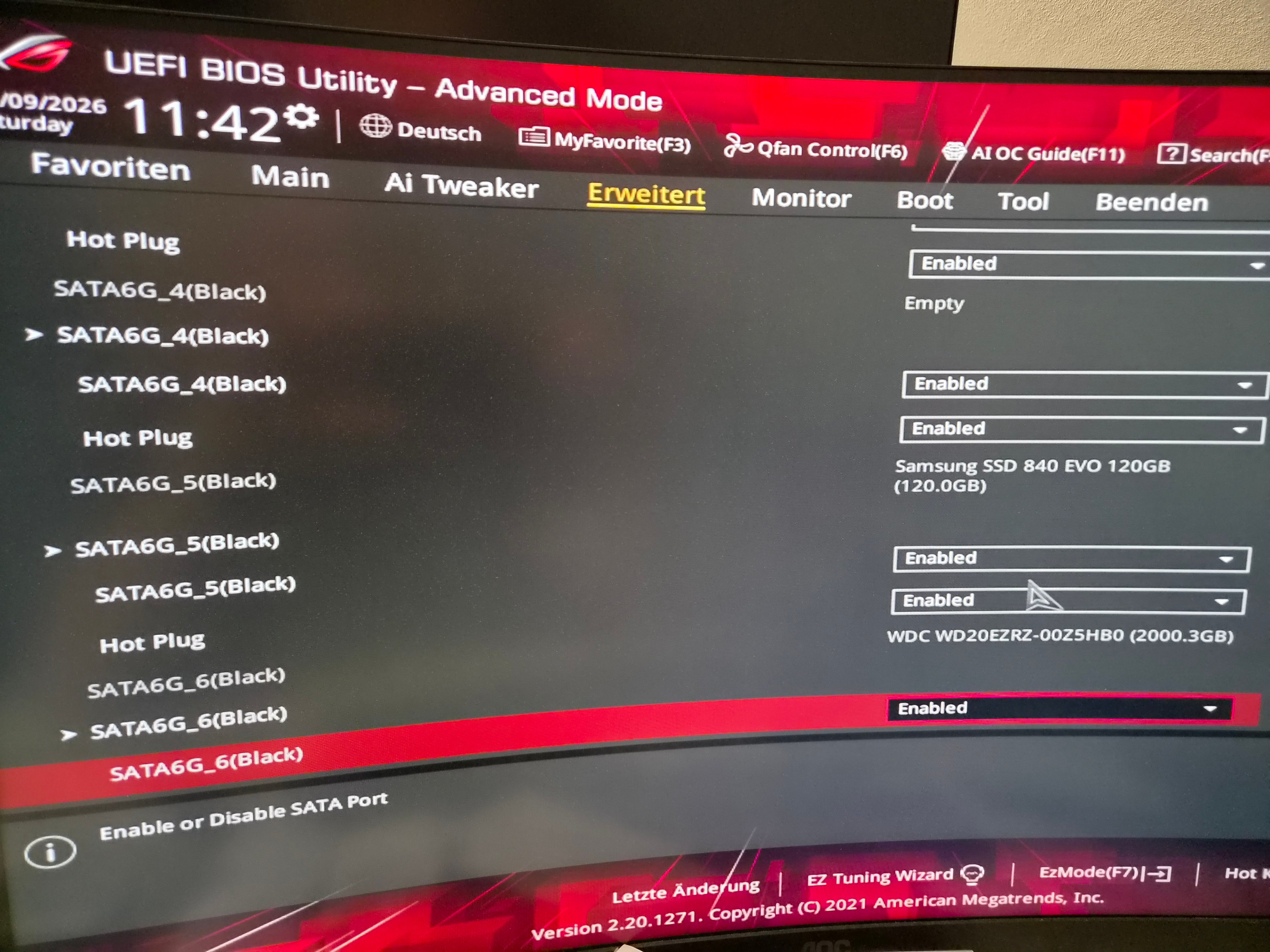

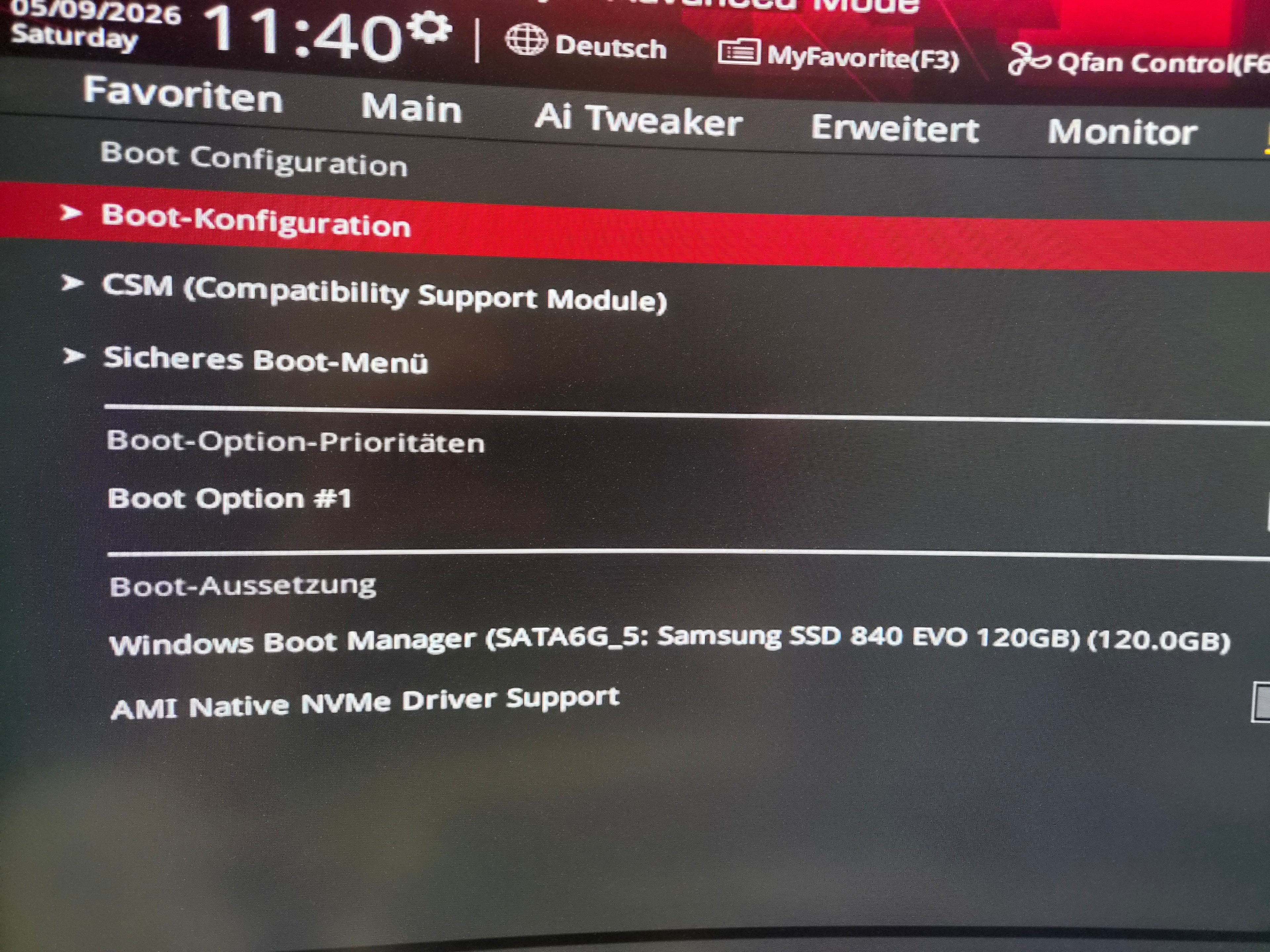

es ist ein Asus Z390-F Board, beides 2,5" Samsung SSD's
Im Bios kann man per F7 zwischen EZ und erweitertem Modus schalten, im EZ Modus sind dort die BootLaufwerke zu sehen.
Die startfähige SSD ist dort auch zu sehen, das vermutlich kaputte Windows auf den jeweiligen SSDs jeweils nicht.
Ich weiss was du meinst, aber die jeweiligen SSD mit dem vermutlich gescrashtem System sind dann nicht zu sehen. Das Bios springt dann übrigens immer wieder nach dem fehlgeschlagenem Start zurück ins Bios.

Wo könnte man den Bootloader sonst einsehen?
Mir scheint es eher das der Loader der 256 GB SSD defekt ist - wie und warum...:freak:
Kann ich den Loader des vermeintlichen kaputten Windows aus einem intaktem Windows reparieren?

bitte mal CDI-screenshots der betroffenen SSD reinstellen.
Vielleicht war auch einfach der Bootloader auf einem anderen Laufwerk und das zickte um
Reaktionen: JumpingCat
eigentlich hatte ich das System ohne HDDs installiert, guck aber noch mal..
die SSD nun an einem intakten System analysiert, diskpart findet die Windowspartion, aber die EFI ist leer
sind auf dem Bild die benötigten Infos oder welche Option brauchst Du?
sieht irgenwie komisch aus, die ober SSD ist das aktuelle System und die Platte aus dem nicht lauffähigen.
Könntest Recht haben das die Startpartition auf einer HDD liegt
