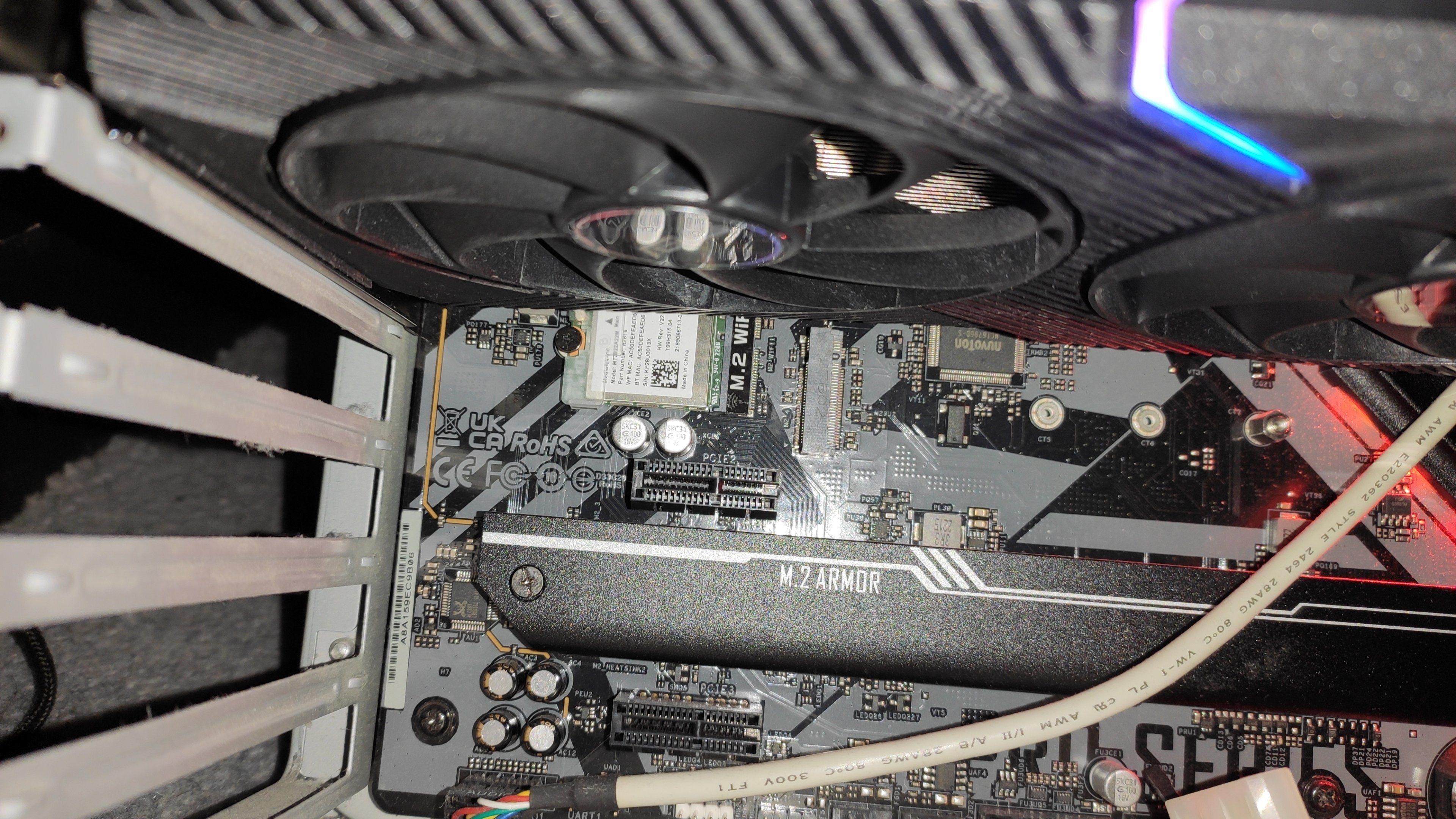

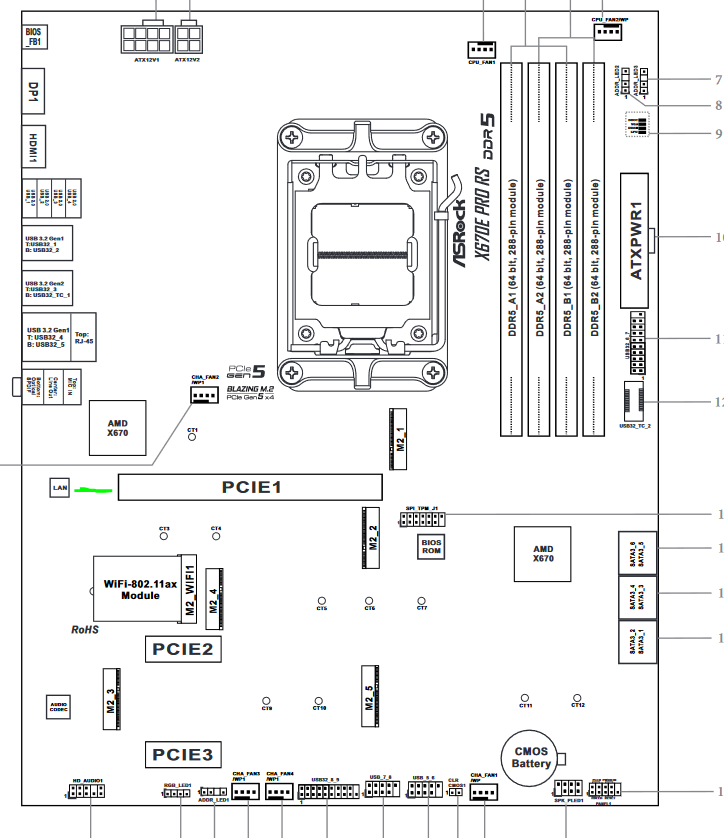

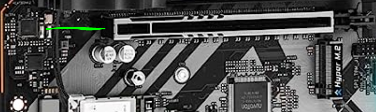

Wenn es dieser Chip oder sonst was ist, wird das wohl nicht mehr zu retten sein.
Das müsste dann bei rausziehen der GK passiert sein. Als ich mit der iGPU startete war das Netzwerk schon weg.

Asrock könnte das reparieren, wenn nur ein kleiner Schaden ist, weil die kennen ja auch die Bestückung.
Aber zahlt sich natürlich nicht aus, so eine og. Ersatzkarte ist sicher günstiger.
Wenn es kein Garantiefall ist, wird es sicher teuer.

Das ältere hier im Forum zeigt ähnlichen Fehler.
https://www.computerbase.de/forum/threads/angeblich-kein-netzwerkabel-eingesteckt.1954229/page-2
Hab bei google folgendes gesucht:
asrock on board netzwerkchip 8125B funktioniert nicht.
scheint ein 2.5 GB Chip zu sein. Laut Realtek:
The Realtek RTL8125BG/RTL8125BGS 10/100/1000M/2.5G Ethernet controller combines a four-speed IEEE 802.3 compatible
Lösung: Board wurde eingeschickt. Ergebnis :
4.Juli 2020
Kurzes Update: Habe das Ersatzboard eingebaut und das Problem ist seither nicht wieder aufgetreten. Der ASRock-Support hat auch direkt einen Defekt am Board vermutet. Danke nochmal für eure Hilfe!
Viwelleicht hilft das weiter.
4.Juli 2020
