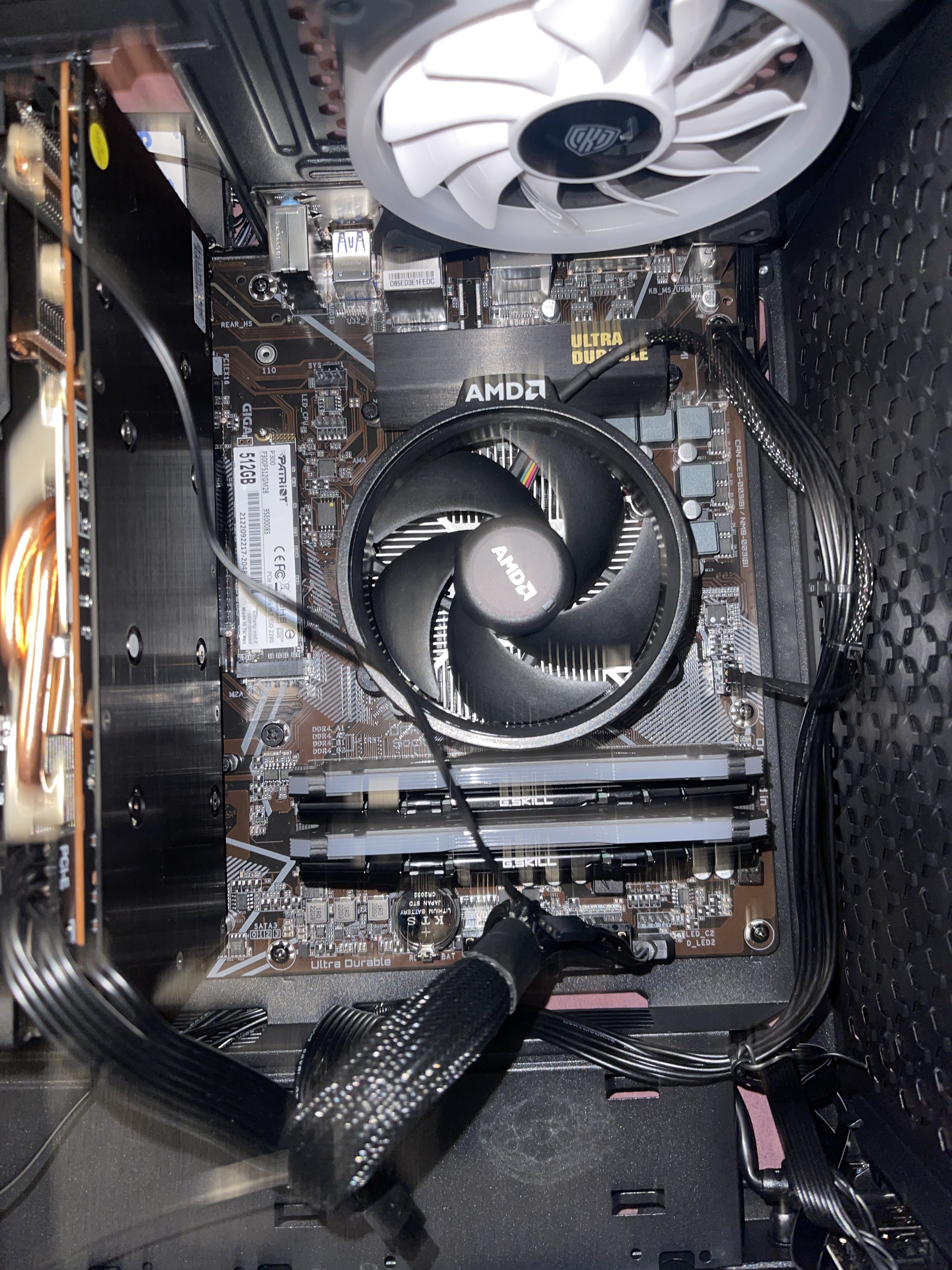

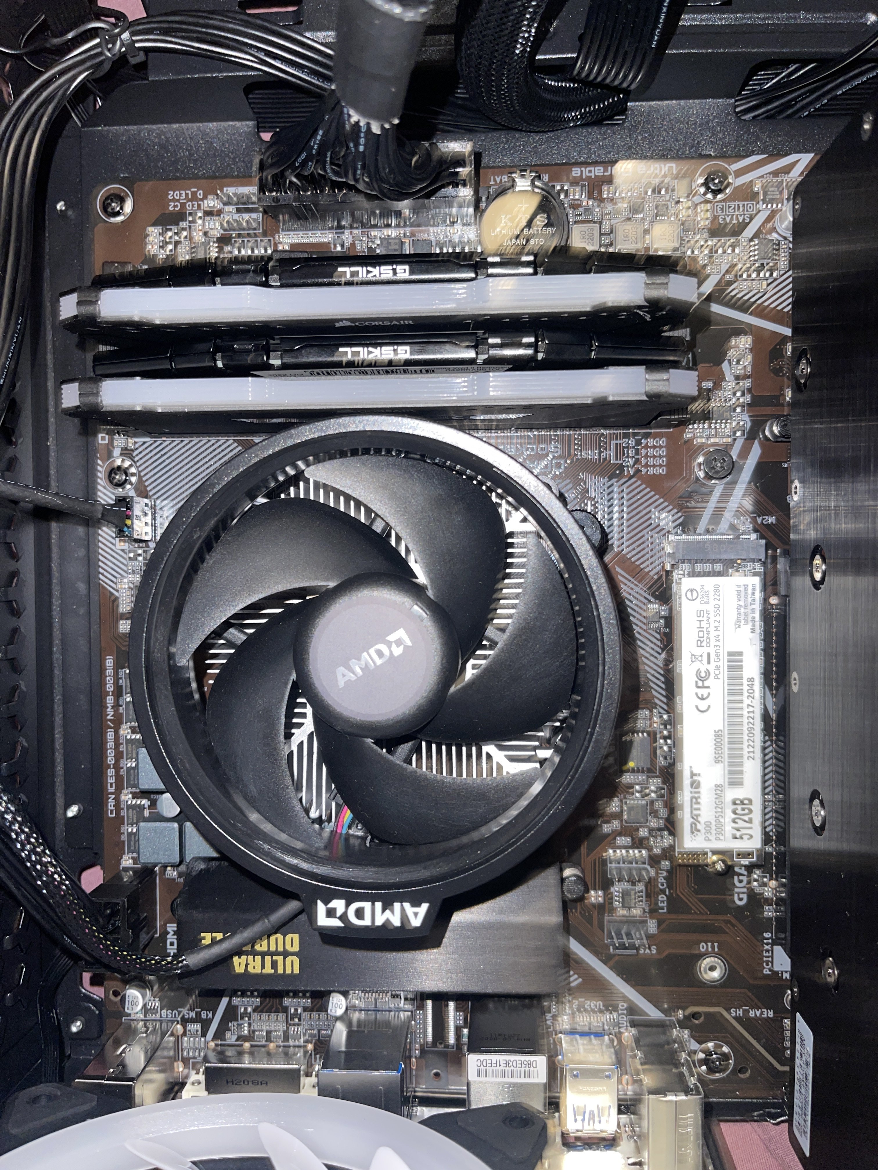

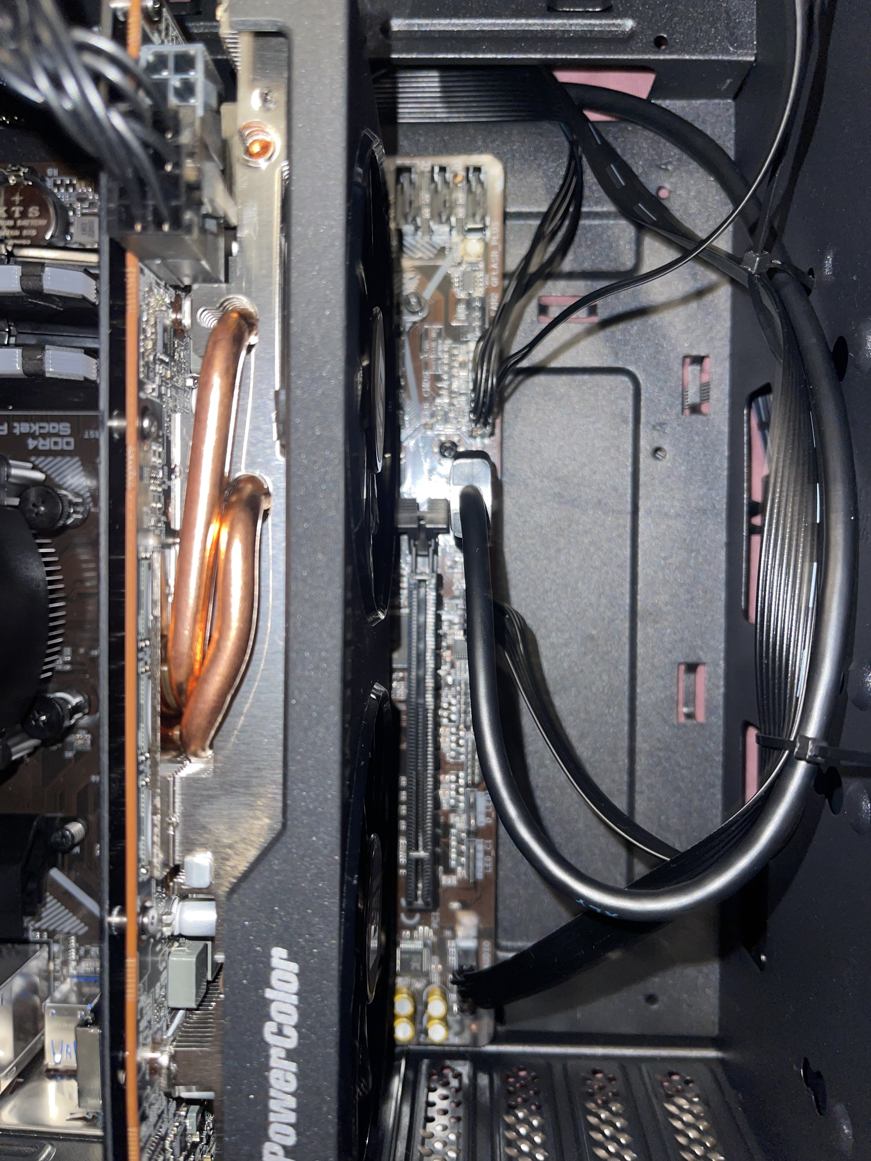

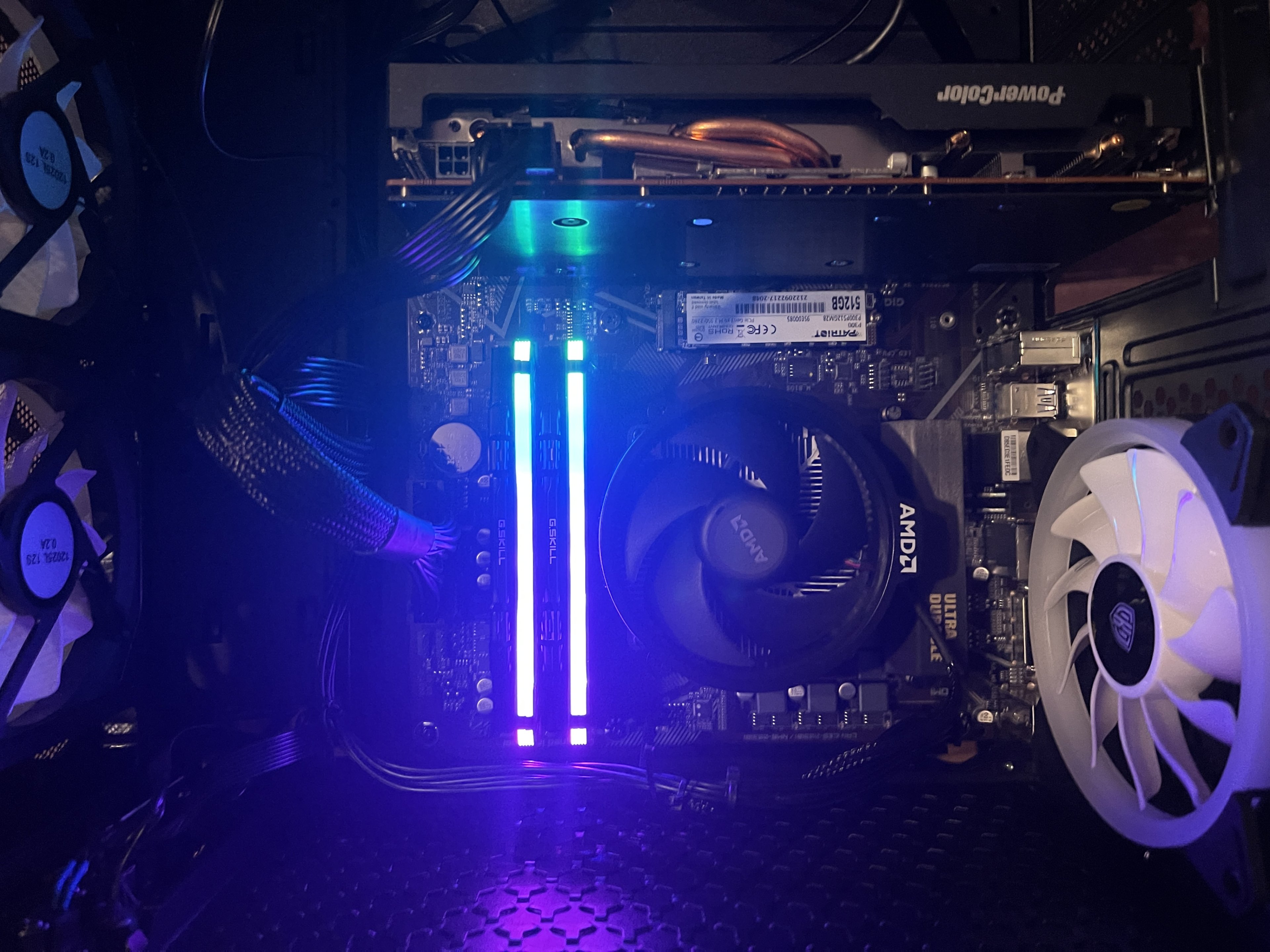

Hallo zusammen,
Ich habe mir PC komponenten gekauft und hab meinen rechner mit einer youtube anleitung zusammen gebaut.
Jedoch geht er nicht an.
Aber die ram speicher haben anscheinend saft, da sie ja leuchten.
Woran kanns liegen? Evtl an dem Aus/An knopf?
Oder reicht das netzteil nicht?
Ich hänge euch mal meine Konfiguration an
Plus noch 2 x 8GB Ram vengeance pro rgb
Und ein paar fotos wie das verkabelt ist

rg88 schrieb:
Die sollten aber nicht leuchten, wenn das Gerät aus ist, oder?
Korrekt. Leuchten noch kurz wenn ich aus dem strom ausschalte und dann gehen die aus

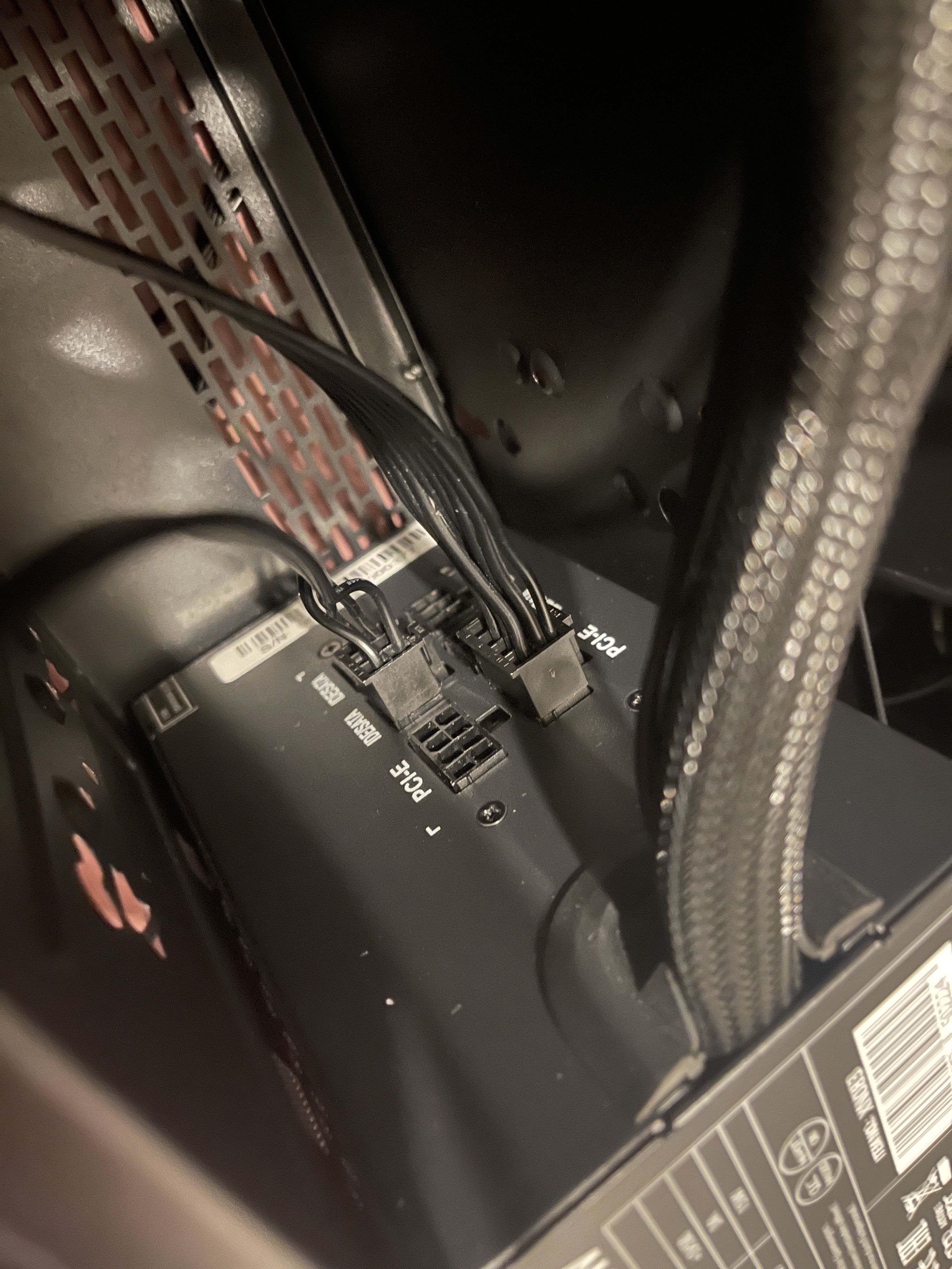

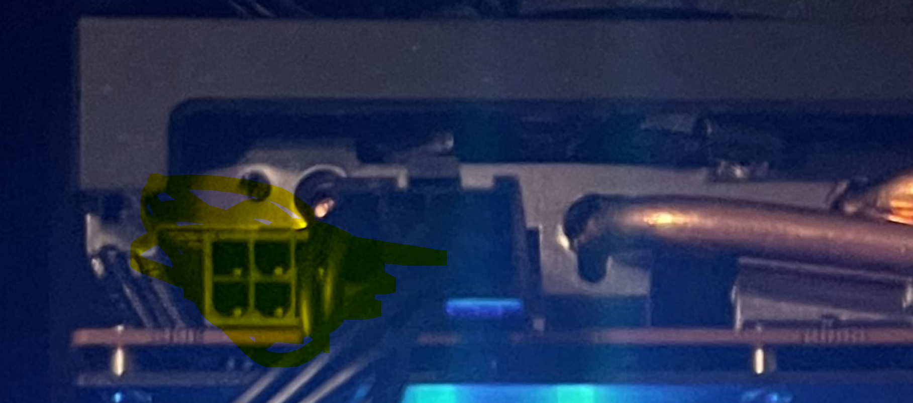

Hast du absichtlich einen PCIe 6 Pin Stromanschluss bei der Graka weggelassen? Bin mir ziemlich sicher, dass die ohne den kein Bild ausgibt.
Dann hast du hier irgendwo einen Weg wie Strom fließt, wo er nicht soll:

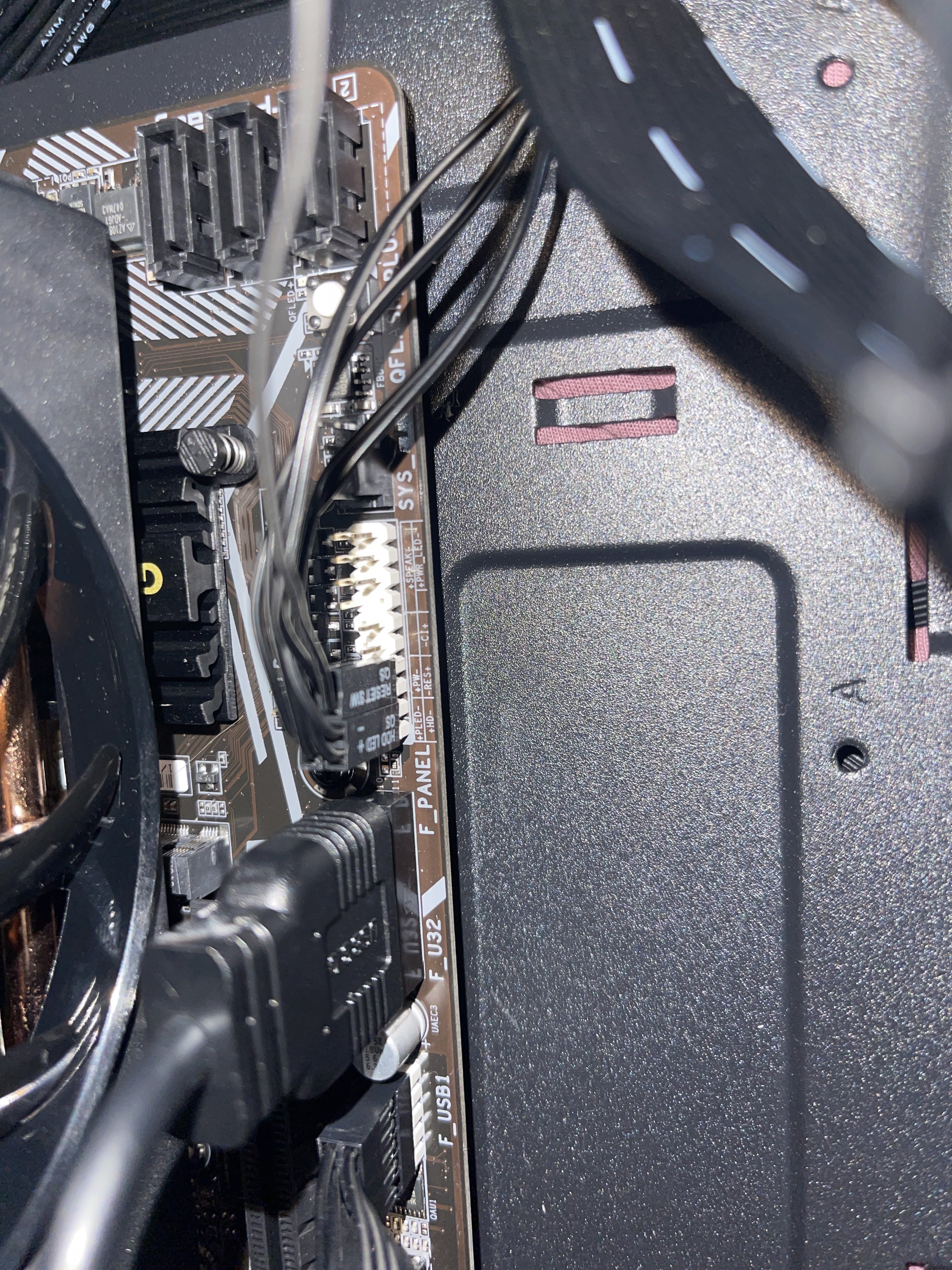

Kann es sein dass diese kleinen pins falsch sind also beim F panel?
HDD LED und Reset sind richtig. PowrLED und Power sieht man ja nicht.
edit: Steckst du das jetzt lustig um oder wie?
Erst:
Dann:

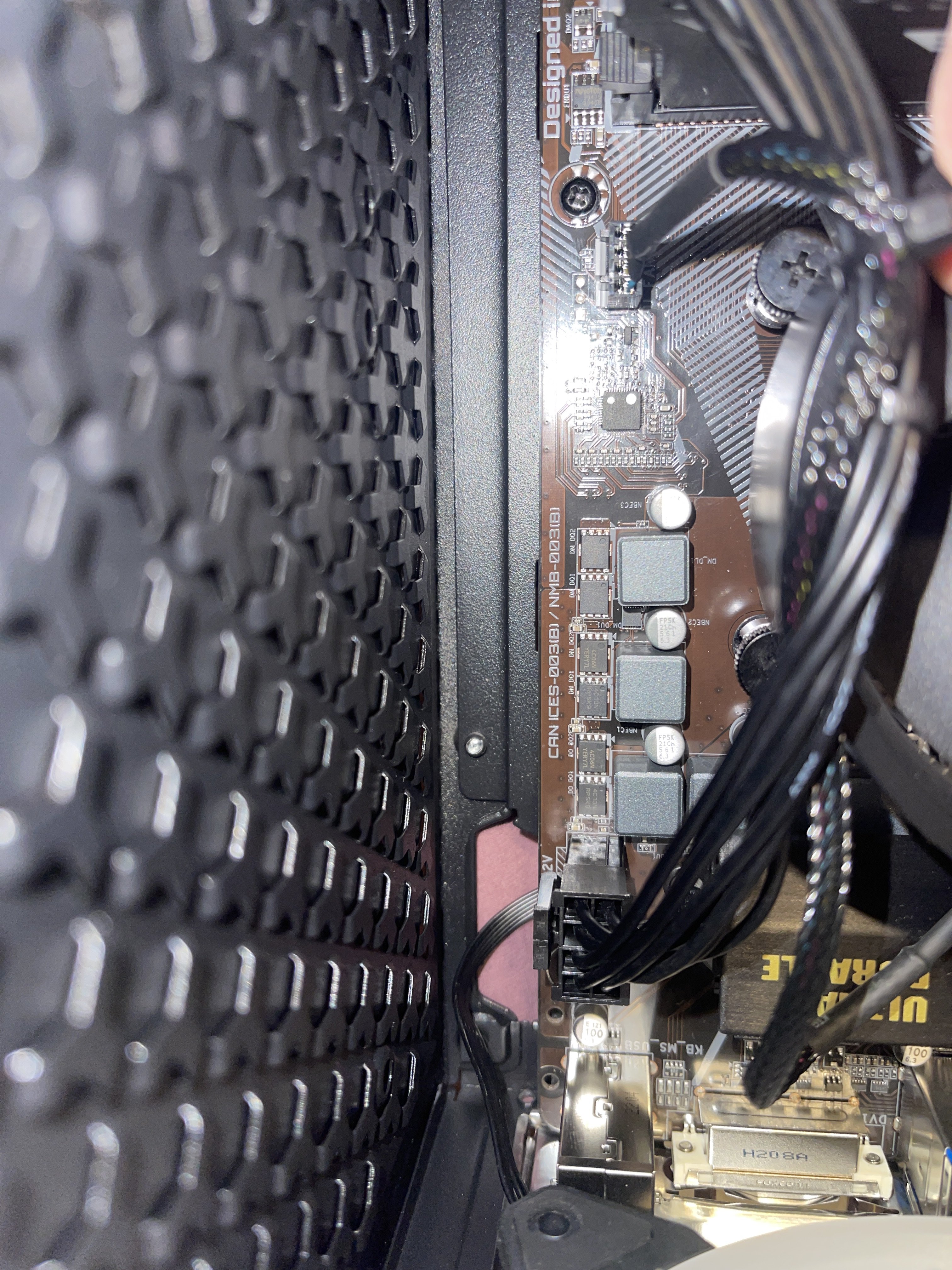

Andy4 schrieb:
Abstandhalter... vergessen? Ich kann mich auch irren. Aber das sieht schon wirklich knapp aus, wenn ich mir das letzte Bild ansehe.
Achso spielen die so ne grosse rolle? Hab die überall dran montiert und fest geschraubt. Kann es sein, dass wenn ich irgendwo ne falsche schraube drin habe dass Es dann nicht tut? Weil eine schraube war anders

Cardhu schrieb:
Ich würde auch nur eines der beiden RAM-Kits verbauen, wenn es rein ums Testen geht.
Power LED is ja direkt hinter reset. Wenn man aufs bild schaut ist plus rechts und minus links.
Und powerLED is das gleiche ganz rechts im eck
Abstandshalter sind von hinten so zu sehen

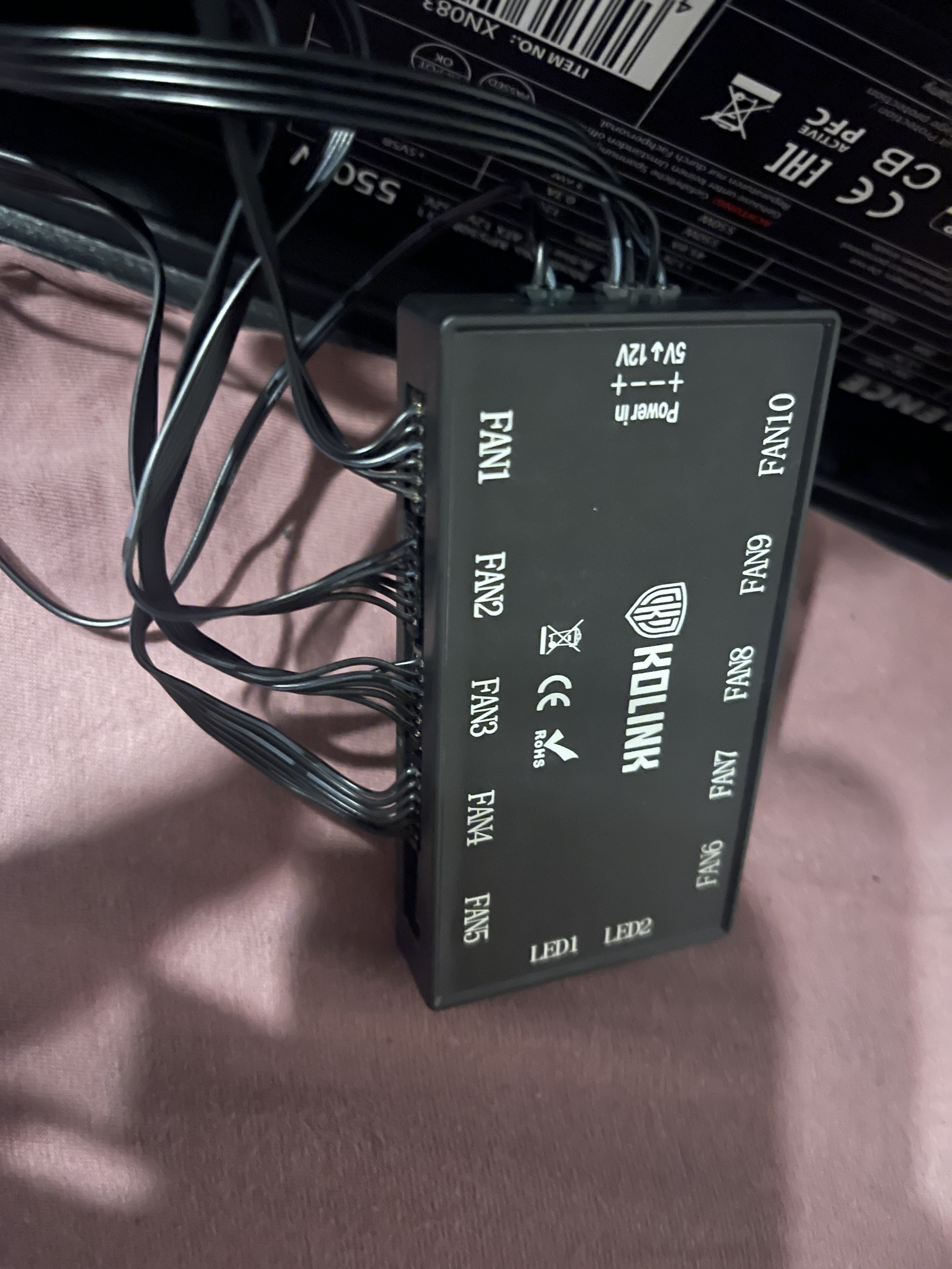

Preif doch erst mal auf RGB. Und laut der Anleitung gibts das auch nicht. Und es gibt nicht einen weiteren FAN-Anschluss. Irgendwie scheint das so gar nicht durchdacht zu sein. Oder es ist ein wirklich tolles Full-Speed OEM Model.
Ok, ich nehms zurück. 1! Sysfan ist da! Und die LED-Beleuchtung, da weis ich nicht, wie bei dir der Anschluss aussieht. 4 kleine Pole?
Und Ja: Abstandhalter sind Überlebenswichtig. ansonsten Defekt!
Deine Bilder zeigen das nicht: Schau einfach auf die Vorderseite, ob da überall wo ein Abstandshalter verbaut ist, auch ein Loch im MB Ist, wo eine Schraube durchgeht. Wenn da ein Abstandshalter wo ist, wo KEIN Loch im MB ist, dann hast das Problem und somit deinen Kurzschluss gefunden

gaucho92 schrieb:
Und überall wo das U ist habe ich die rein gemacht
Ist auf der anderen Seite ein Loch, ja oder nein. ;)

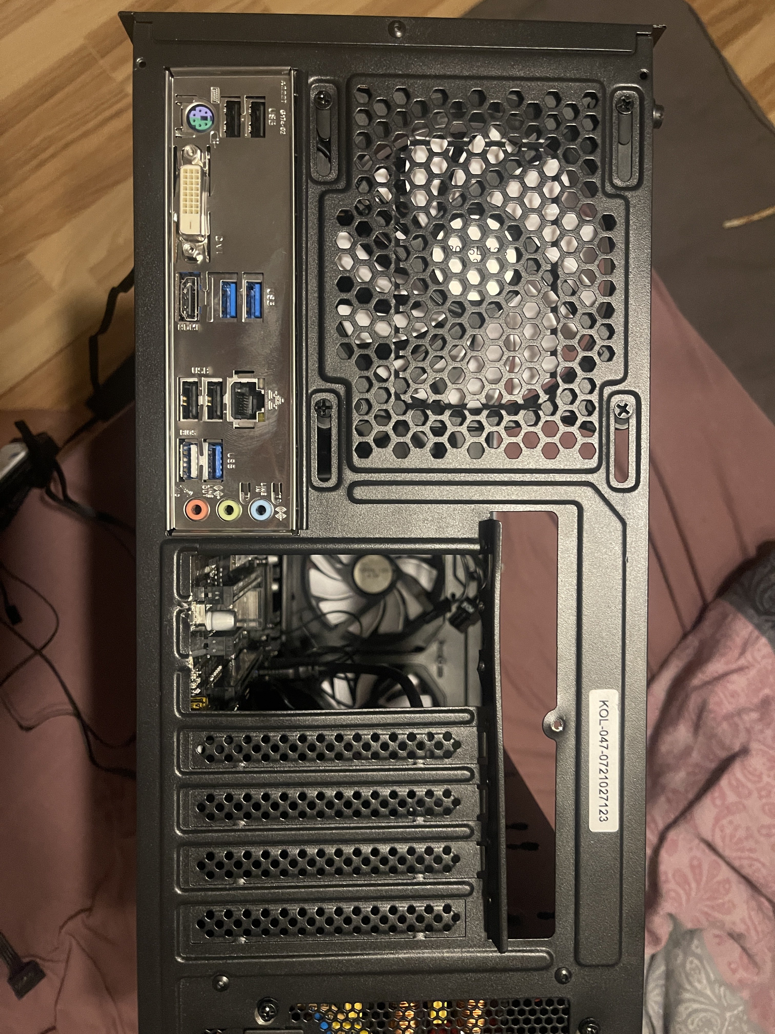

Ich würde auch noch gerne ein Foto von der Rückseite des Rechners sehen, wo man das MB sieht, nicht nur das NT
rg88 schrieb:
nein, die Art der Schraube ist egal, solange der Kopf nicht deutlich größer ist und irgendwas auf der Oberseite kurzschließt.
Siehe fotos

Ohne Grafikkarte wirds nie gehen. Bitte bau sie ein und schließ sie wieder an. Dann machst du einen Reset. Nimm einfach die Knopfzelle für 10 Sekunden raus. Das schaffst du schon. Achte bitte darauf, dass du wirklich die richtigen Kabel genutzt hast. Wenn ich mir das so anssehe kann... ich nur den Kopf gegen die Wand schlagen und das liegt nicht an dir! (IDE/SATA): 2 Käbelchen für das alles? Läuft bei Xilenzer!
Wo ich mir das Bild jetzt noch mal anschaue: Wo ist der Saft für die CPU abgeblieben? Wenn das nicht drann ist, gehts natürlich auch nicht. Auf dem Board steckt er natürlich.
