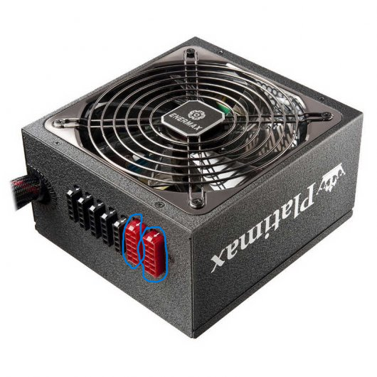

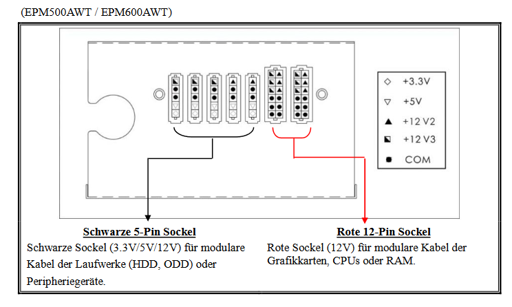

Walka schrieb:
bei einer RX 6700/6800 (XT) solle ich lieber 2 dieser roten 12 Pin-Stecker nehmen.
An jeweils einen der empfohlenen PCIe Anschlüsse am Netzteil,
sodass die Last auf zwei 12V Rails aufgeteilt wird, wenn MultiRail Netzteil.
Bei SingleRail ist es egal welche zwei PCIe Anschlüsse am Netzteil du nimmst.
Warte bis du eine neue Karte hast, dann kannst du je nachdem Bilder machen vom Netzteil.
Maxysch schrieb:
bei RX 6800/XT je ein Kabel eigenen Strang nutzen, damit die ganze Belastung aufgeteilt wird.
Noch sind wir bei seinem Enermax Netzteil.
Also, aktuell würde ich sagen, dass dieses Netzteil habe (das sieht auf den ersten Blick auch von den Anschlüssen her so aus wie das bei mir im PC). Das "D.F." Netzteil hat hinten andere Anschlüsse.
Was könnte denn schief gehen bzw. was stellt sich bei dem alten Netzteil ggf. als Problem heraus?
AFAIK habe ich das nicht 2011 gekauft, sondern zusammen mit der anderen Komponenten. Also, als die 6600er CPU aktuell war. Dann war das Netzteil wohl etwas älter, aber es läuft zumindest nicht in meinem PC seit 2011.
Lastenwechsel neuerer HW -> NT oder PC geht aus. :D
Kannst es ja testen, wenns ausgeht muss halt neu, sollte nichts putt gehen.
E: Afaik fing das Lastenwechsel usw. Gedöns mit Haswell 2013 oder so an, wurde dann noch schlimmer mit den Karten daher wenn möglich eher ein neueres NT aber man kann es halt testen.
Hier kannst du eigtl. auch mit nur einem Doppelkabel Y-Kabel an einen der roten
PCIe Anschlüsse, weil diese einzel auch an 12V2 u. 12V3 hängen.
Aus evtl. Sicherheits und Leistungsgründen aber lieber 2 Kabel nehmen,
bei dem doch schon älteren Netzteil.
Ich finde aber, das 12 Jahre alte (Technik) 600 Watt Enermax, ist für ein modernes System,
mit einer RX 6800 XT nicht mehr wirklich geeignet.
