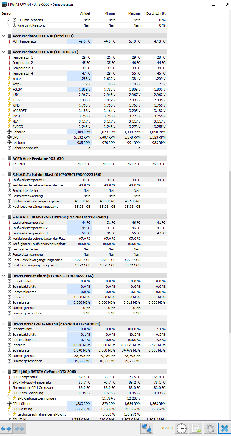

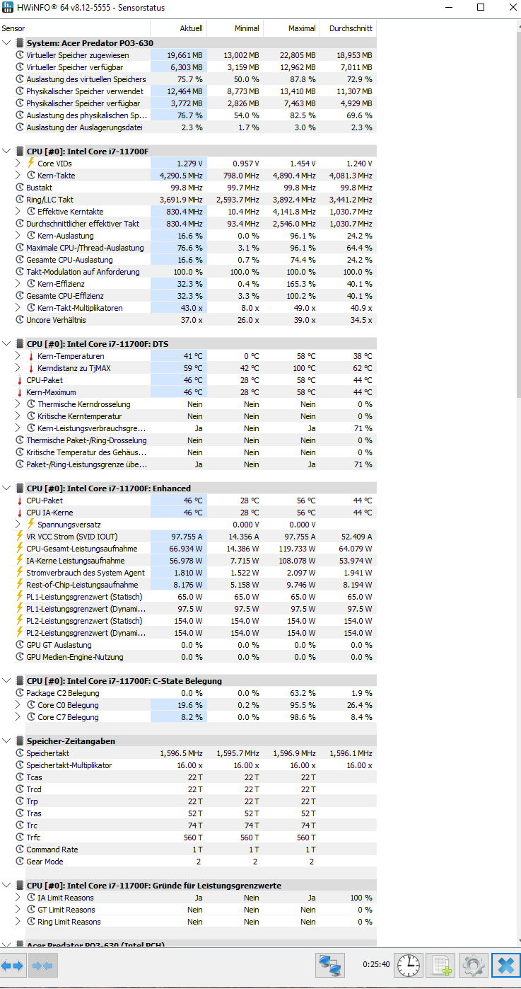

@Verak Drezzt Das ist das Ergebnis der selben Tests wie bei den letzten Screenshots, nach dem Undervolting.
Ich hab tatsächlich das Gefühl das alles smoother läuft, das einzige was mir nach wie vor aufgefallen ist das manchmal die FPS von 230 auf 160 rapide runter gehen, dann wieder hoch auf 250 für paar Sekunden, usw.. Gibt es vllt eine Software das das automatisch protokolliert und währenddessen schaut was mit der Hardware vor sich geht o.ä? Vielleicht hilft das ja weiter den Grund dafür zu finden, oder hast du/ihr andere Ideen?:/

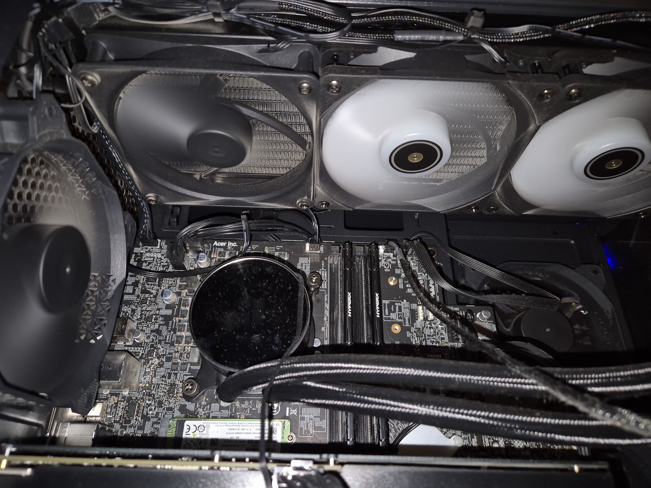

Welches Gehäuse hast du jetzt? Im Startpost steht "Acer Predator Orion 3000 PO-360", aber dazu finde ich nichts.
Mach mal bitte ein Foto vom Innenleben. Vor allem von der Grafikkarte.
@hilfeschnelll kann halt durchaus sein dass dein 11700F mit deinem arschlahmen CL22 Speicher einfach nicht mehr hergibt in Valorant ? stell halt die FPS auf max. 180 ein, damit die FPS drops nicht so stark sind
Kann ich gerne machen sobald ich zuhause bin :)

@hilfeschnelll könntest dir halt schnelleren 3600 CL16 Speicher holen, sofern du sowieso auf 32GB aufrüsten wolltest: https://geizhals.de/g-skill-ripjaws-v-schwarz-dimm-kit-32gb-f4-3600c16d-32gvkc-a2154719.html
aber kommt auch drauf an wie sehr deine 3060 beim zocken ausgelastet ist, denn wenn diese am Anschlag mit 99% Auslastung läuft und sie entsprechende FPS drops liefert, bringt dir auch schnellerer Speicher nichts,
ansonsten wenn sie konstant unter 95% ausgelastet ist beim zocken, hängst du im CPU Limit und dann bringt auch schnellerer Ram etwas, aber dann beim Einbau drauf achten dass der Ram im Dual-Channel Modus in Bank A2+B2 läuft, sprich von der CPU ausgesehen in Bank 2+4
und dann auch das XMP Profil des Speichers im Bios laden, sonst läuft er statt den 3600MT/s nur im lahmen 2133MT/s JEDEC Modus
@hilfeschnelll ah vergiss es mit dem Ram, dein Board unterstützt nur lahmen JEDEC Ram laut diesem Poste im Acer Forum: https://community.acer.com/de/discussion/704535/acer-predator-orion-3000-po3-630-ram-erweiterung
da bringt dir dann auch schnellerer Ram nichts, wenn du diesen nicht im Bios einstellen kannst, nächstes mal bitte keine OEM Kiste von der Stange kaufen
Du kannst mit Crystal Disk Info die SSDs prüfen:
https://www.computerbase.de/downloads/systemtools/festplatten/crystaldiskinfo/
CPU- und GPU Temperatur in HWInfo prüfen (hast Du schon gemacht).
CPU-Lüfter dreht mit über 5000U/min, da scheint auch etwas nicht in Ordnung zu sein oder das Auslesen funktioniert nicht richtig.
Sind die Lüfter im Gehäuse korrekt verbaut (hinten rausblasend, der Rest ins Gehäuse blasend)?
Mach bitte ein Foto vom geöffneten Gehäuse, auf dem man die Gehäuselüfter und den CPU-Kühler sieht.
Wenn die Belüftung in Ordnung ist, könnte man die Wärmeleitpaste und Pads auf der Grafikkarte tauschen.
Bevor der CPU- oder GPU-Kühler entfernt werden soll, die Grafikkarte oder CPU-Kühler erwärmen, damit die Wärmeleitpaste nicht so stark klebt (CPU mit Prime 95 und GPU mit Furmark).
CPU-Kühler dann leicht drehend von der CPU lösen.
Befindet sich im Anhang
Im Anhang :D

Leider sieht man von der Grafikkarte kaum etwas. Mich hätten eher die Lüfter und Lamellen interessiert.
Das sieht aus, als wenn alle Lüfter nach draußen blasen.
Wenn dem so ist, würde ich die beiden Lüfter rechts vorne drehen, damit sie Frischluft ins Gehäuse blasen.
https://hardware-helden.de/der-perfekte-airflow/
Das Motherboard hat keine Kühlkörper auf den Spannungswandlern.
Da ist eine Wasserkühlung kontraproduktiv und es kann sogar passieren, dass der Prozessor gedrosselt wird.

@hilfeschnelll - MSI Afterburner
Verak Drezzt schrieb:
@hilfeschnelll und was hast du bei den Screenshots gemacht gehabt, einfach nur Windows und Browser genutzt ? denn mit 100°C Hotspot Temperatur deiner Grafikkarte, sieht dass nicht wirklich prall aus und wenn du da noch nicht mal am spielen warst, sieht es dort natürlich noch um einiges schlimmer aus
100°C Hotspot Temperatur sind mit einer 3060 normal.
Valorant ist extrem von der CPU abhängig, entsprechend könnte schon ein besserer Ram womöglich schon einiges herausholen.
Was ich mir noch vorstellen kann:
Aufgrund der AIO und der nicht vorhandenen Spannungswandler-Kühlkörper, dass diese überhitzen.
Du hast ja in deinem Gehäuse kaum Airflow.
und nein 100°C Hotspot ist nicht normal, wobei wenn man seine unterirdische Topblower OEM 3060 anschaut, auch kein wirkliches Wunder
