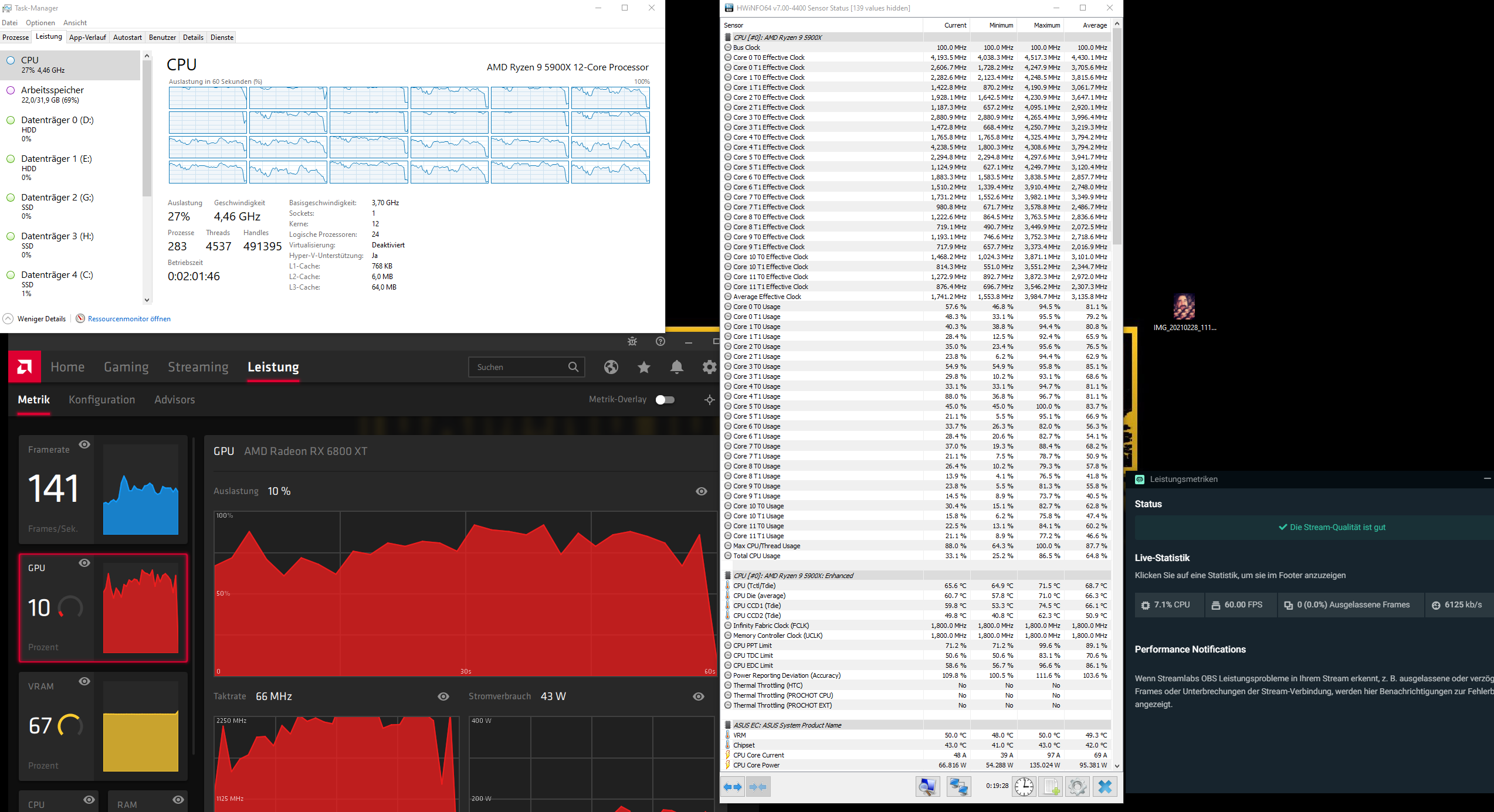

Hab den Rechner "Neu" seit anfang des Jahres. Kann damit wenn ich nicht Streame alles ohne Probleme und Beschwerden super Spielen - Warzone, CS:GO, LoL, Valorant, Apex, BDO.. Aber sobald ich anfange zu Streamen (über Streamlabs) ruckelt es ingame extrem und es treten ebenfalls krasse FPS drops auf. Bei Warzone habe ich statt durchschnittlich 230 FPS nur noch 120-130 FPS dieser springt willkürlich dann zwischen 80 und 140-160 hin und her. Dies betrifft auch alle anderen Games. Die Ruckler sind wirklich konstant und ruchgehen da so das es nicht spielbar ist. Der Stream selbst läuft ohne Probleme und auch wenn ich meine Streams schaue kommen die Lags und die Ruckler dort nicht vor...Alles ganz merkwürdig... CPU/GPU Auslastung ist auf den Bildern hier gut zu sehen:

1080p 60FPS mit medium x264 ist schon heftig an sich denke ich, und wenn ich mir die Auslastung der CPU da anschaue muss du wohl einfach den codec runterstellen statt medium was schnelleres oder die Auflösung runternehmen.

für das Streamen nutzt du einen Softwareencoder der sich auf die CPU Leistung sich auswirkt. Normalerweise nutzt man einen GPU basierten Encoder der verbraucht weniger Leistung. Keine Ahnung ob AMD so etwas bietet

Musste mal kräftig lachen, ordentliche Streamer benutzen x264 über CPU auf einem 2. Streaming PC ... btw sagen die Screenshots eindeutig es wird über CPU codiert mit eindeutig zu heftigen Settings.

Selbst mein 24-Ender verliert FPS im CPU-Limit wenn ich Streame.
DAS sollte also nicht weiter wundern, dass die FPS beim Streamen runter gehen. Schließlich teilen sich die Programme am Ende Ressourcen (Caches, RAM) und erzeugen zusätzliche Last.
