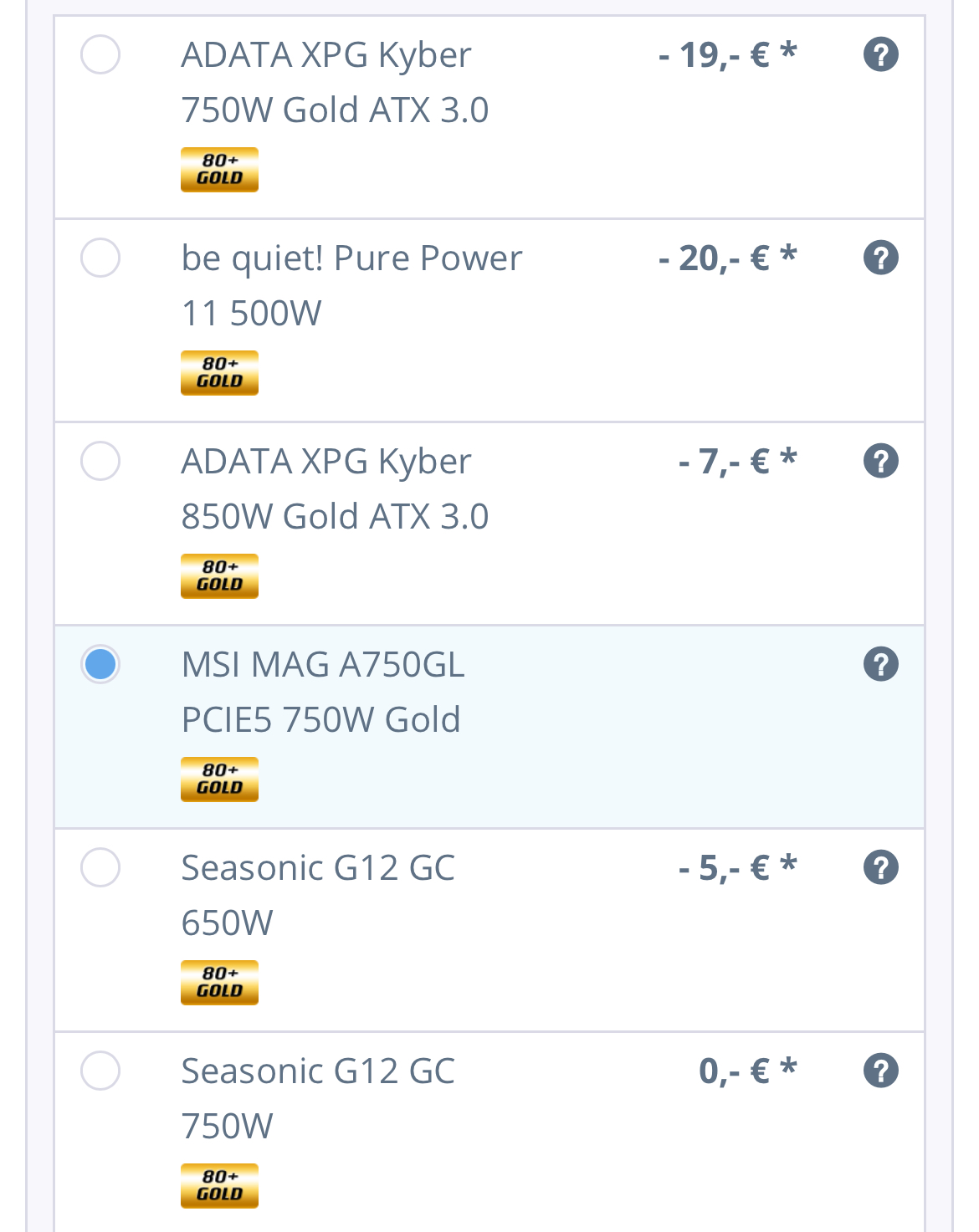

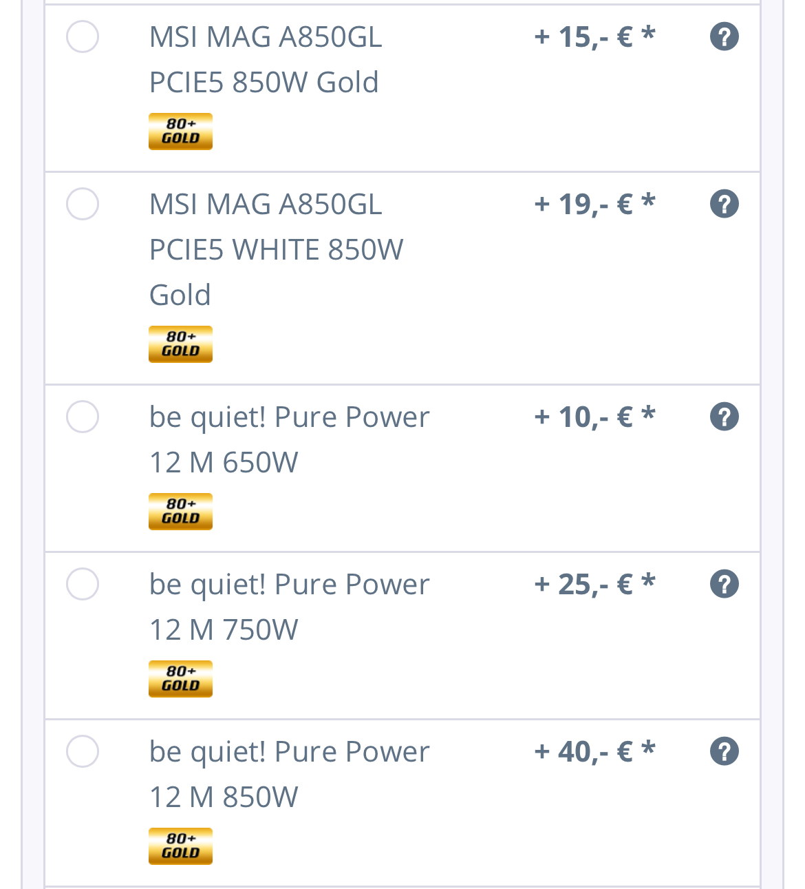

Endverbraucher schrieb:
Ich würde dann einfach das be quiet System Power 10 550 W nehmen.
Das Systempower 10 ist kein sonderlich gutes NT, https://www.techpowerup.com/review/be-quiet-system-power-10-750w/.
be quiet! Pure Power 11 600W ATX 2.4 kann man sich mal anschauen oder gleich das neuere be quiet! Pure Power 12 M 550W ATX 3.0.
Reaktionen: Endverbraucher
ist be quiet Pure Power 12 M besser als das MSI was ich da ausgewählt habe?
Kann man beide nehmen, wenn jetzt keine große dezidierte GPU dazu kommt kann man auch das PP11 500W nehmen, auch das reicht dann locker.

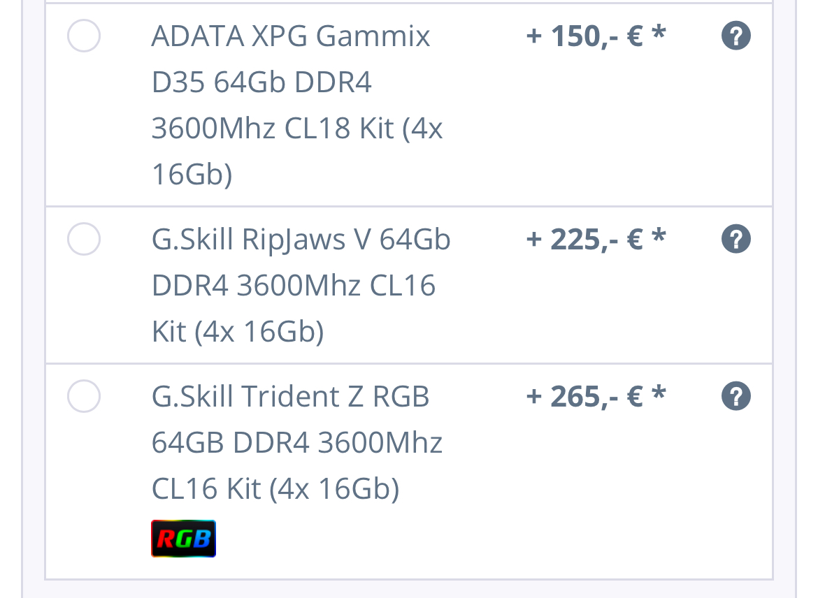

Wenn ich 64 GB RAM möchte haben die in ihrem Konfigurator nur 4 mal 16er sticks.
Möchte mir von denen aber die oben erwähnten 2 mal 32 gb corsair verbauen lassen.
Wieso haben die immer nur 4 mal 16? Hat das einen Grund?
In der Regel sind die Chips mit der höheren Kapazität teurer. Also es ist billiger viele Chips mit kleinerer Kapazität zu verbauen. Wenn du nicht die letzten 10% Leistung rauskitzeln willst, ist es scheiss egal welchen RAM du kaufst.
