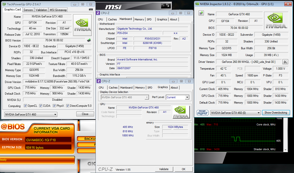

kein plan, vllt GPU-Z bug.. weil Nvidia Inspector zeigt 1800MHz an, auch MSI Afterburner zeigt 1800MHz an.
siehe Screenshot
siehe Screenshot
