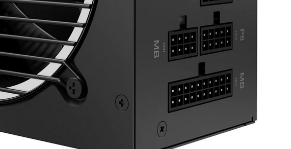

Pure Power 12M?
Wenn ja, dann prüfen, dass am Netzteil beide Anschlüsse mit der Kennung MB angeschlossen sind.

Ja und ist korrekt angeschlossen.

Hast du beide CPU Kabel am mobo angeschlossen? Klingt nach dem klassischen Fehler, dass nur ein CPU Kabel mit dem mobo verbunden ist (atx pwr und CPU pwr 1 und 2?)
Reaktionen: Deimonos
Naja was heißt sicher, war ein 8Pin Kabel zu 2x4 Pin vom alten Dark Power Pro Netzteil was aber nie in Benutzung war.
Ja beide CPU Kabel waren angeschlossen selber Fehler.

Beide MB Anschlüsse in Benutzung, beide P8 einzeln und zusammen probiert.
Immer gelb rot.
