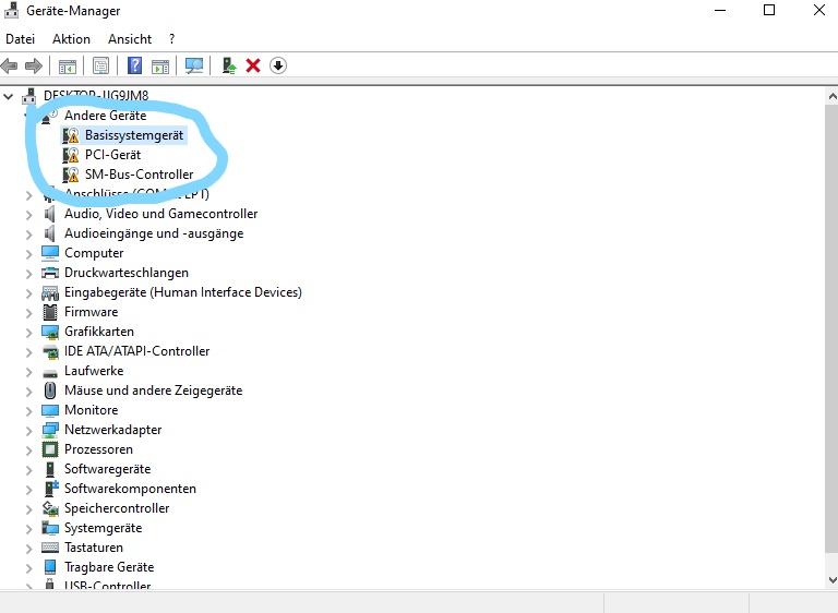

Wenn keine "Unbekannten Geräte" im Gerätemanager, keine Treiber.kneecht schrieb:Welche Treiber muss ich dann überhaupt noch installieren?
Grafikkarten Treiber solltest du was aktuelles vom Hersteller der Karte nehmen (Nvidia).
Windows hat bei dir noch nicht alle Geräte des Chipsatzes (Intel-Systemgeräte) erkannt bzw eingerichtet (Bild).
Stoße Windows Update an, lass suchen und dann schaust du unter optionale Updates (Treiber) dort.
Diese läßt du dann Inslallieren.
Das sind keine Treiber. Die "Intel Chipsatz Treiber" enthalten keine Treiber, sondern nur INF-Dateien.
Die INFs, haben jetzt Windows "gesagt", um welche Geräte es sich handelt
und Windows installiert dann eigene Treiber für diese Geräte.
So ist das bei Intel mit den Systemgeräten (Chipsatz).
Die Treiber hat Windows, aber erkennt die Geräte je nachdem nicht alle bei der Windows Installation.
