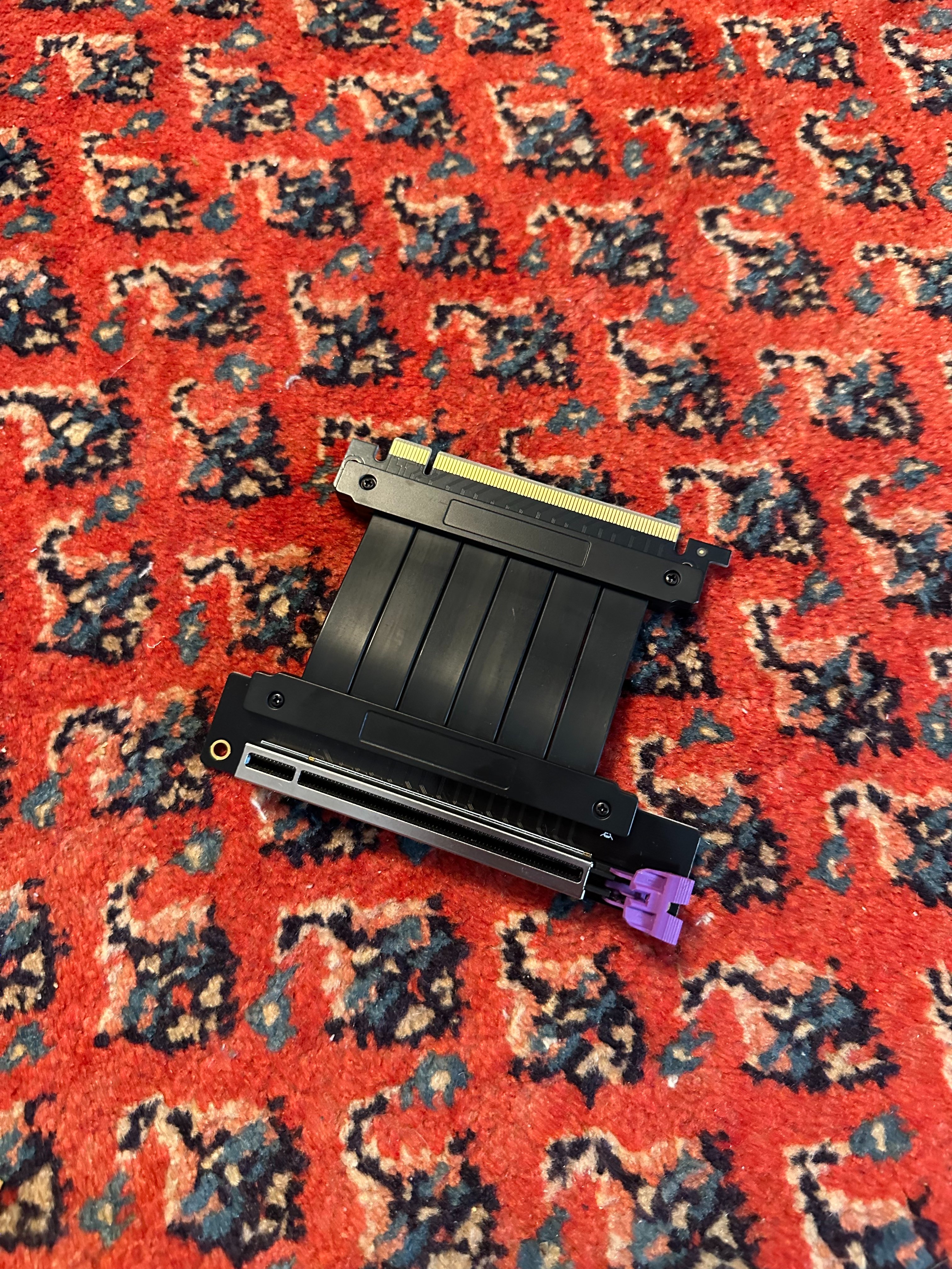

Habe aufgrund eurer Kommentare die Verkabelung nochmal komplett gecheckt. Ich hatte die Grafikkarte mit einem Adapter (war im Gehäuse mitgeliefert) eingebaut weil sie dann von der Positionierung besser passte. Habe das jetzt nochmal umgebaut und den Adapter nicht mehr verwendet. Seitdem läuft der PC problemlos und ich habe 2h Stresstests gelaufen.
Bin also Hoffnungsvoll dass das Problem erstmal gelöst ist. Danke!

PCIe Riserkabel machen gern mal probleme wenn die falsche PCIe Version eingestellt ist, oder weil sie einfach 💩, bzw. sehr billig sind und ein unsauberes Signal liefern.
