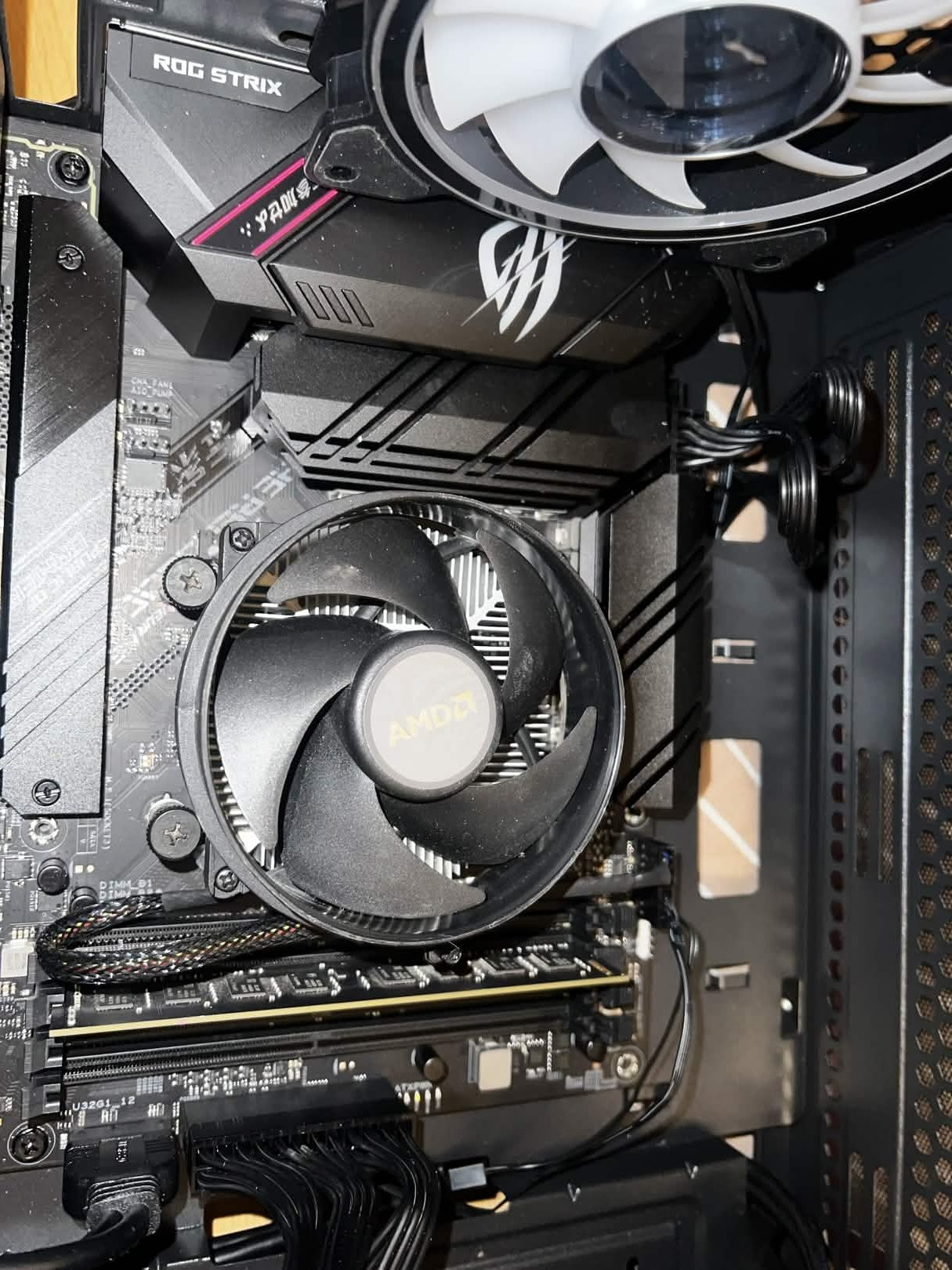

Mach Fotos vom Innenraum des PC, so dass man alle Stecker am Mainboard und Netzteil sehen kann, stelle die Fotos in das Forum.

Was ist der nächste Punkt …? Ach ja. Mach mal Bilder von der Verkabelung, vor allem von da, wo Stecker am Mainboard sitzen oder eben nicht.
[Nachtrag: HDMI- oder DP-Kabel aus Versehen an einen, vom 5700X nicht bedienten, Anschluss des Mainboards gesteckt?]
Ohh ja, ich habe das Netzteil hinzugefügt und Bilder und auch ein Video hochgeladen. Bitte nichts zum Kabelmanagement kommentieren...

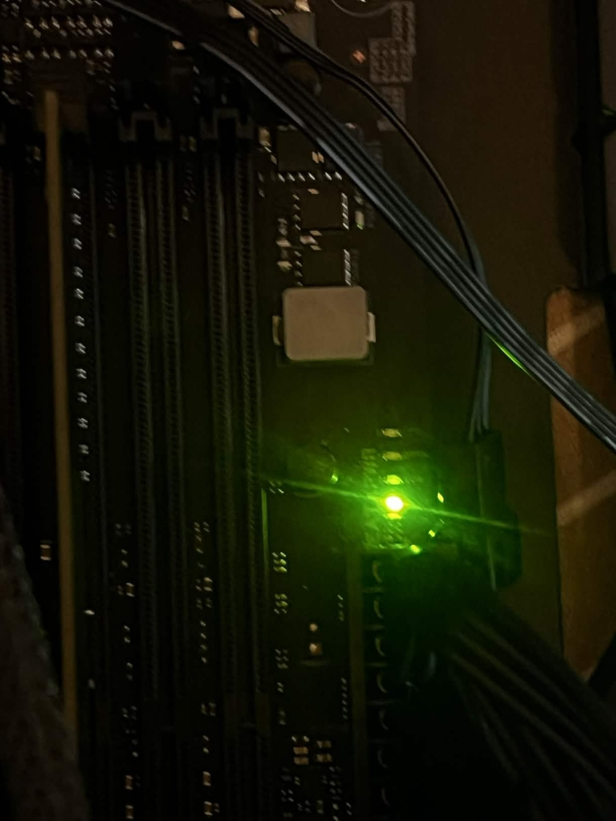

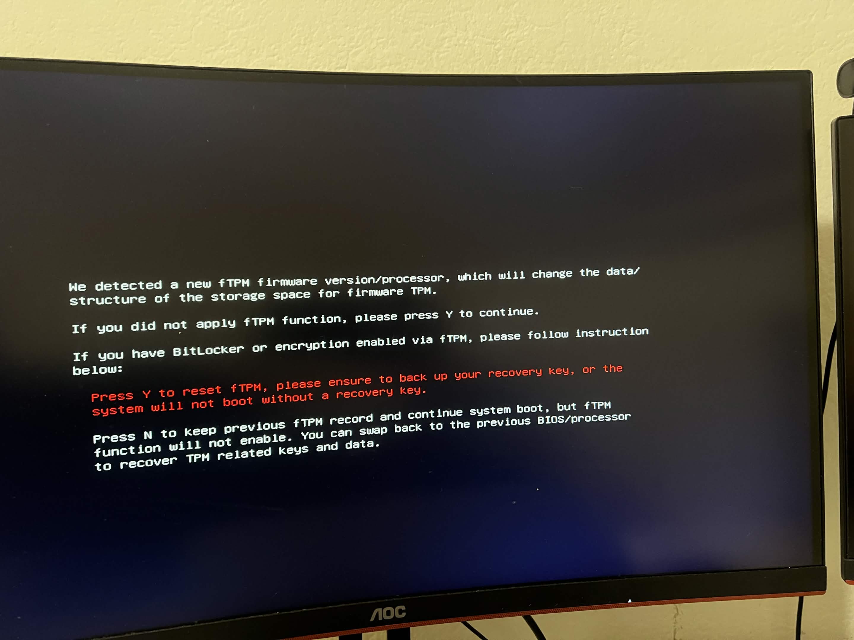

LEUTE ich habe es mit dem Jumper gemacht und es hat sich was getan! (Warum auch immer es mit der Batterie nicht funktioniert hat, aber naja...)
Und zwar leuchtet es jetzt grün und das hier erscheint. (Siehe Bild)
