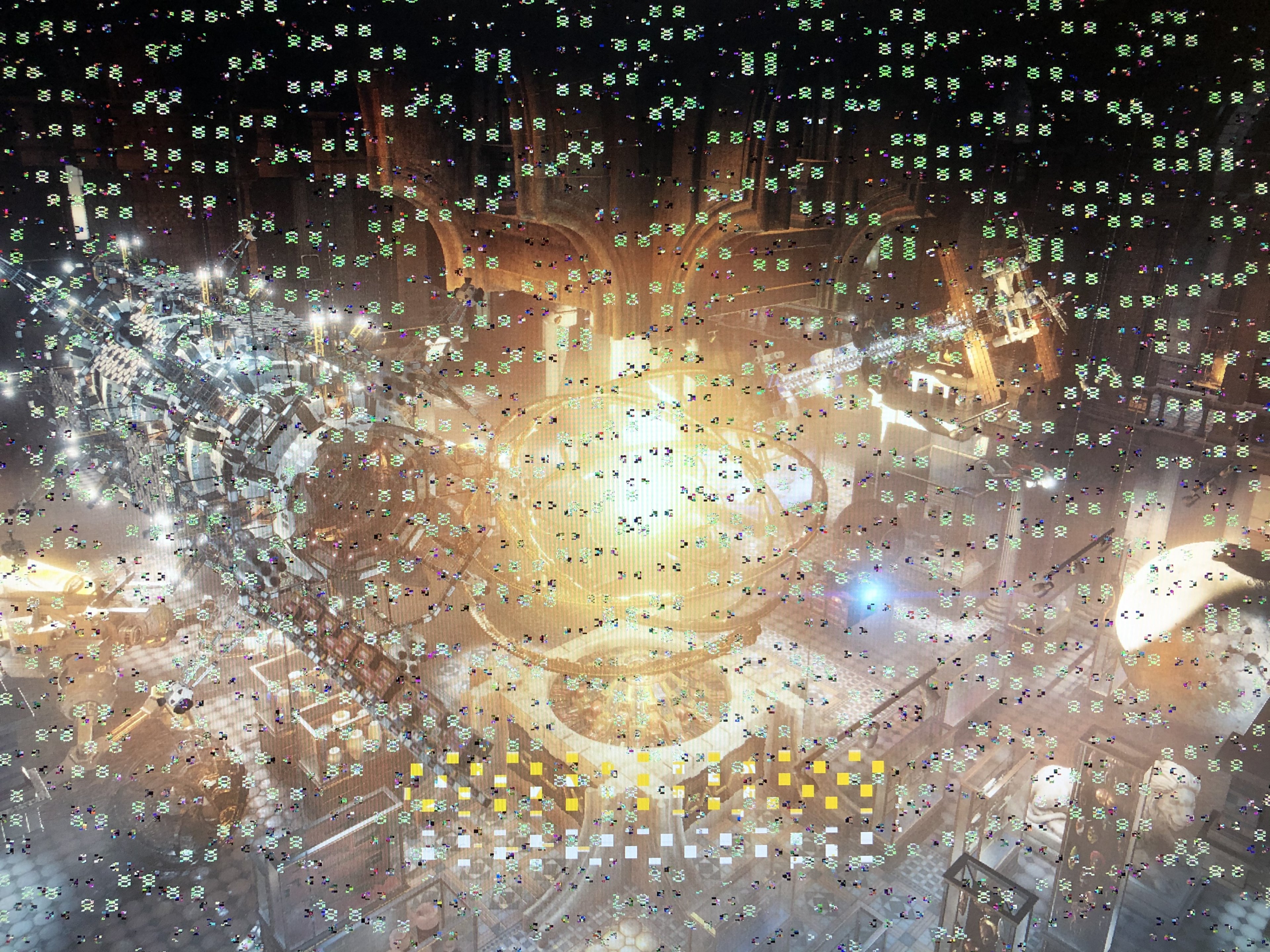

Der Rechner stürzt immer wieder ab. Der Fehler trat gestern das erste Mal während dem Zocken von COD auf und seitdem immer wieder. Habe keine Veränderungen vorgenommen und vorher lief alles einwandfrei.
Das ganze schaut so aus das sich der Pc aufhängt und hierbei tauchen Pixelfehler auf den Bildschirmen auf.
Nach einem Neustart funktioniert alles wieder.. Das Problem scheint nur bei Belastung aufzutreten.

Ein Bild von den Pixelfehlern wäre nicht schlecht.....
Hi,
also im Prinzip ist es ein Blackscreen mit Pixelfehlern drin...
Sobald ich es nochmal habe reiche ich es aber nach!

Hallo zusammen,
also ich habe den Rechner mal komplett neu aufgesetzt und der Fehler bleibt...
ich denke die Grafikkarte wird’s sein oder?
Temperaturen der Grafikkarte lagen bei Max. 70 unter Volllast.
