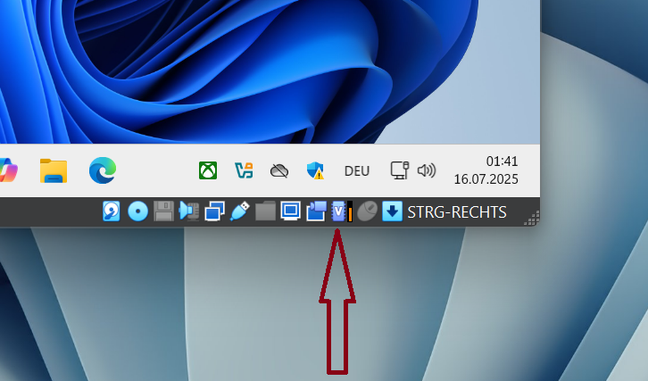

Bei VirtualBox muss du aufpassen das du unten rechts bei den Symbolen keine Schildkröte hast.
