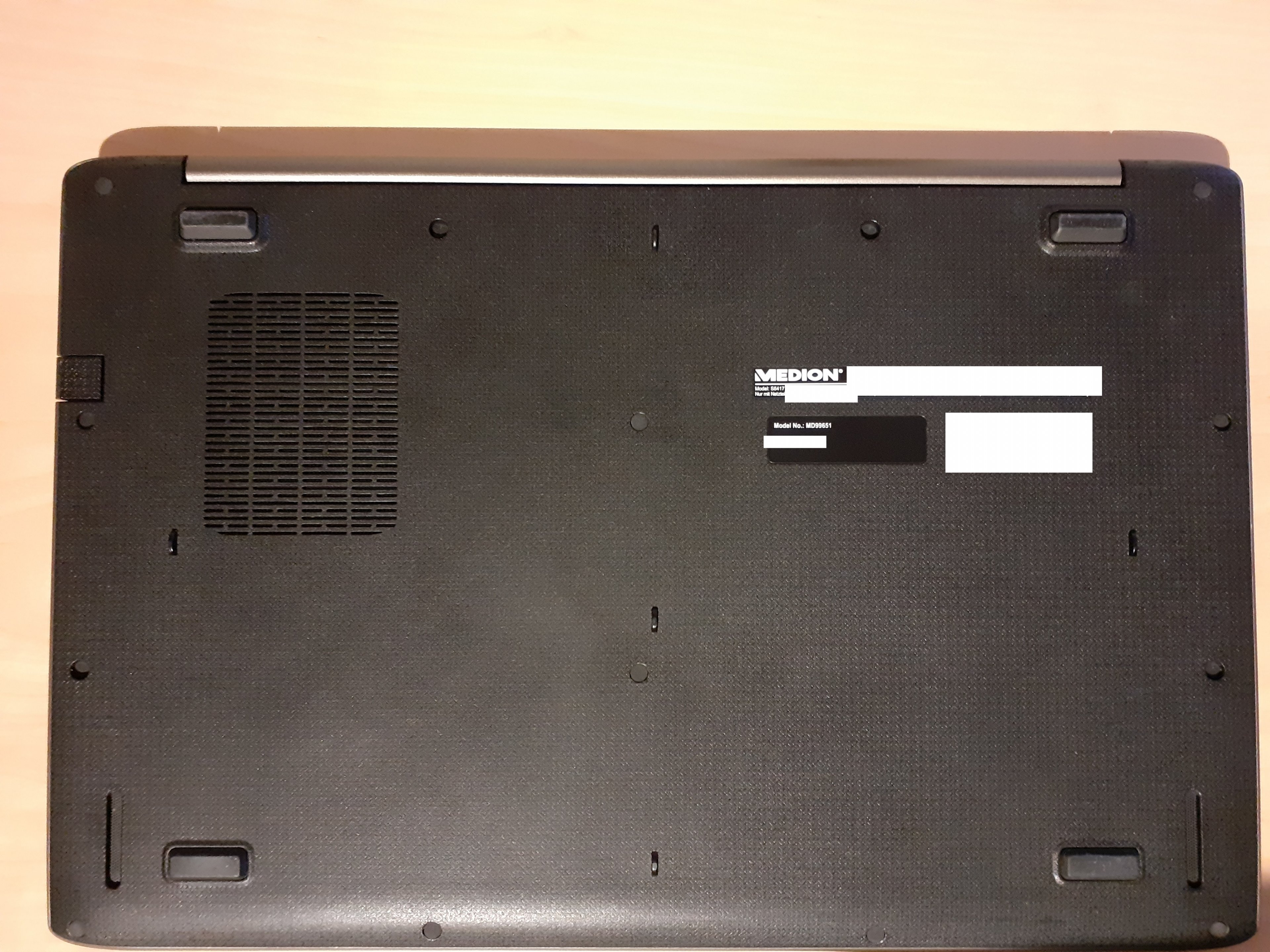

Es sieht so aus, als ich das gleiche Problem mit meinem Laptop Festplatte habe, wie oben von dem Themagründer beschrieben. Habe auch vor Wut Laptop gehauen.
Dann hat sich das System beim Laptop start mehrmals selbst repariert, auch automatische Festplattenreparatur wurde durchgeführt. Anschließend meldete System Stillstandcode: 0xc00002e3.
Nach der Windows 10 Neuinstallation und Formatierung der Festplatte hat sich nichts geändert. Laptop ist genau so langsam wie vorher. Nach der Formatierung und Neuinstallation gibt es diese Stillstandcode Meldung nicht mehr.
Ich habe dann CrystalDiskInfo runtergeladen und installiert. Das Programme meldet Vorsicht (siehe Bild).
Fragen:
1. Muss man die alte Festplatte jetzt ausbauen und neue einbauen?
2. Mein Laptop gehört zur Kategorie der günstigen Laptops. Es handelt sich hier um Medion, Model: S6717, Model NO.: MD99651. Ich habe keinerlei Erfahrung damit Laptops zu öffnen. Wenn man alles vorsichtig macht, kann doch nichts schiefgehen?
3. Mein Laptop ist original mit HDD Festplatte ausgerüstet. Kann man eine SSD einbauen?
4. Würde so eine Festplatte passen? https://www.amazon.de/SanDisk-PLUS-...81&hvtargid=aud-584937447049:pla-440359511009
Besten Dank!

Hast du denn das Gerät schon öffnen können? Wäre cool, wenn du uns noch ein Bild mit dem Innenleben schicken könntest.
das problem bei sehr vielen laptops ist, dass man die ganze kiste auseinander nehmen muss, um überhaupt etwas machen zu können.
es ist eine absolute unverschämtheit und absicht der hersteller, soetwas zu verkaufen. man muss wegen jedem mist deren service in anspruch nehmen.*
bei einem HP läppi das einwandfrei fumktionierte, wollte ich die luftauslässe reinigen, um dahin zu gelangen, musste sogar das display demontiert werden. soetwas geht schon sowas von garnicht.
positivbeispiel ist der vielgescholtene hersteller medion.
sechs schrauben auf, und warst überall dort wo du hinkommen wolltest.
* das kann man natürlich umgehen, wenn man sich auskennt, oder solche kumpels hat. :)
