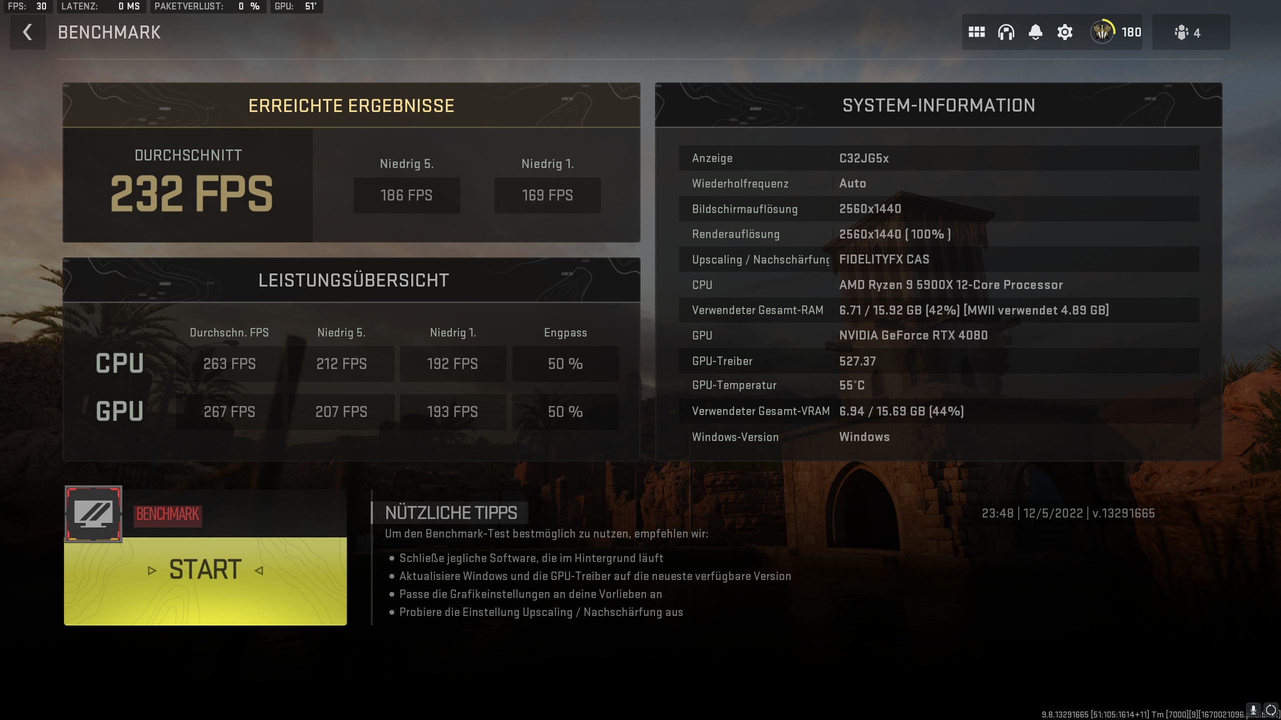

Hier nochmal der Benchmarktest im Spiel zum vergleichen.

Bei deinem Vergleich hast du 2 Unterschiedliche Upscaling Varianten in den Grafikeinstellungen und eine andere Renderauflösung. Sind also nicht vergleichbar.....
Ganz verstehe ich aber den Aufwand vom Umbau nach dem ersten Benchmark nicht.

Das wird niemals nur an der neuen CPU liegen... Da hat was limitiert, irgendeine Einstellung war falsch.
Habe nichts geändert außer CPU.
Hatte mich ja auch so gewundert.
Naja egal. Ich habe mein Ziel erreicht ohne große extra Kosten. Den anderen CPU habe ich bereits verkauft.
Durch den Wechsel der CPU hat MW2 deine Grafikeinstellungen geändert. Es war definitiv eine andere Ursache als die Hardware.... Vermutlich erreichst du Ingame ähnliche Benchmark Ergebnisse....
