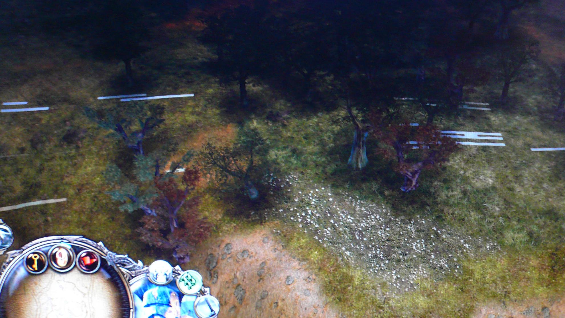

Hallo,
mit meiner XFX nVidia Geforce 7900 Gs mit 512 Mb habe ich dass Problem, dass besonders bei Ea Spielen sehr viele Grafikfehler entstehen. Auch bei Programmen wie Google Earth treten solche Fehler auf. (immer sind es häufige weiße Striche). Ich habe es schon mit verschiedenen und neuesten Treibern versucht, aber auch diese verhindern es nicht. Mit Patchs von Spielen lässt sich dieses Problem auch nicht beheben.
Was könnt ihr mir raten???

Mach mal einen Screen von den fehlern .
wie macht man so einen screen?
DRUCK-Taste=>Paint Öffnen=>Einfügen
Habe auch eine oc'ed 7900GS, allerdings von Foxconn. Vermute, dass deine zur kommenden Jahreszeit zu heiß läuft, und deshalb Grafikfehler verursacht. Temps. auslesen und ggf. Grakarte runtertakten ;)
so ich habe einen screen! und was kann ich gegen diese fehler machen???

... das sind Texturfehler, also nicht zu Ende ausgebildete Texturen. Deinstalliere die Treiberreste auch noch mit Driver Sweeper im abgesicherten Modus und installiere dann die Treiber neu.
ok ich hab den alten deinstalliert und alles von ihm gelöscht. dann hab ich den neuesten wieder drauf gemacht und das problem besteht weiterhin :-(
Hast du auch den Treiber direkt von der XFX seite genommen den von nvidia kanst nicht nehmen aber denk das die grafkkarte defekt ist fals garanti einschicken.
