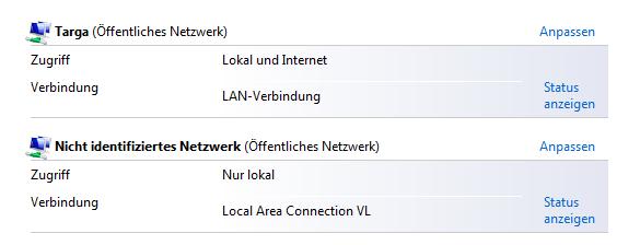

Habe es geschaft der Nvidia Nforce Networking Controller geht jetzt wieder
Hatte ein Neues Bios drauf gehabt!!
jetzt habe ich ein Älteres Bios drauf und siehre da es geht mit die onBord karte
Jetzt ist LAN und WLAN an
gruß bravolima
