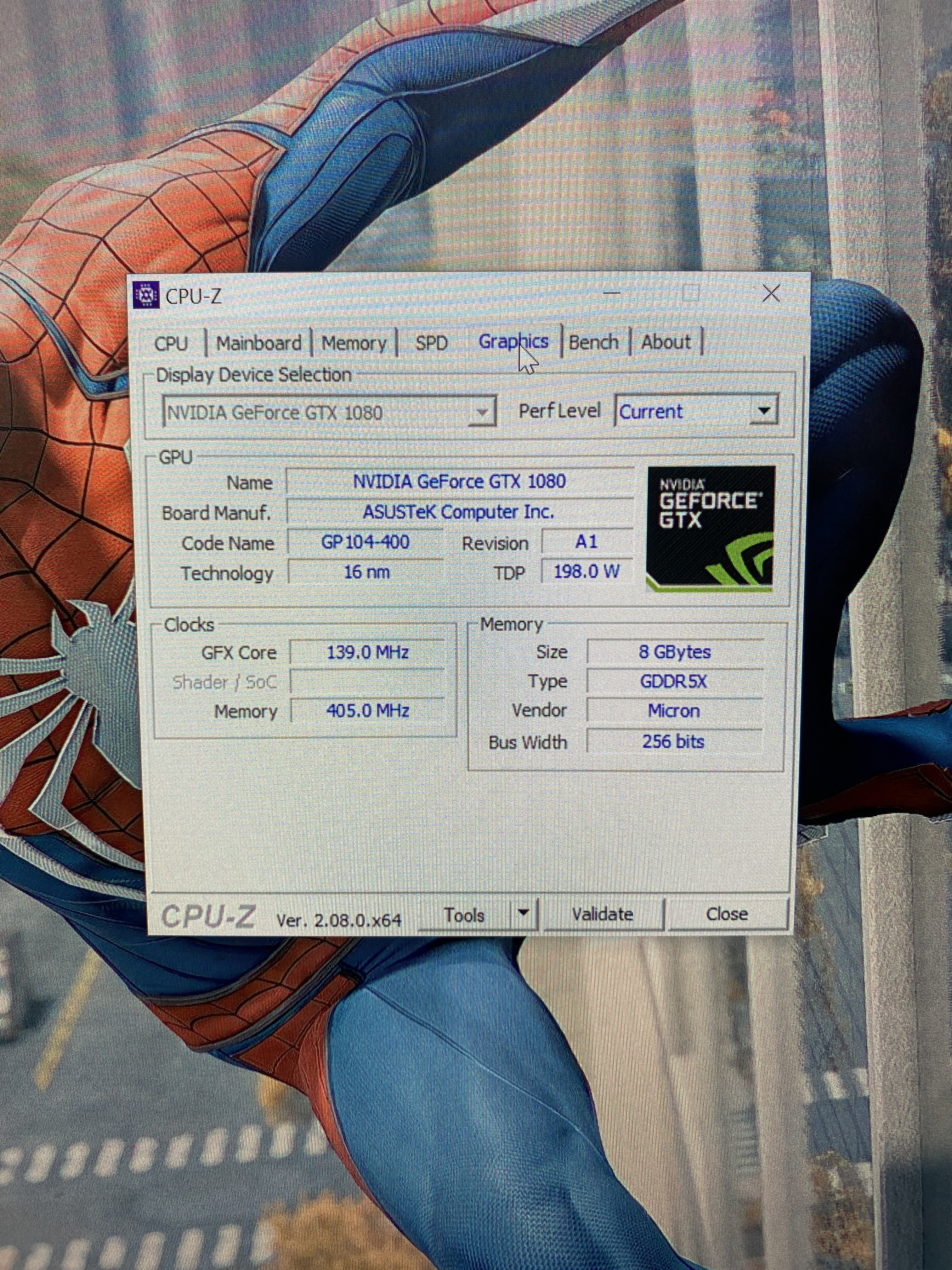

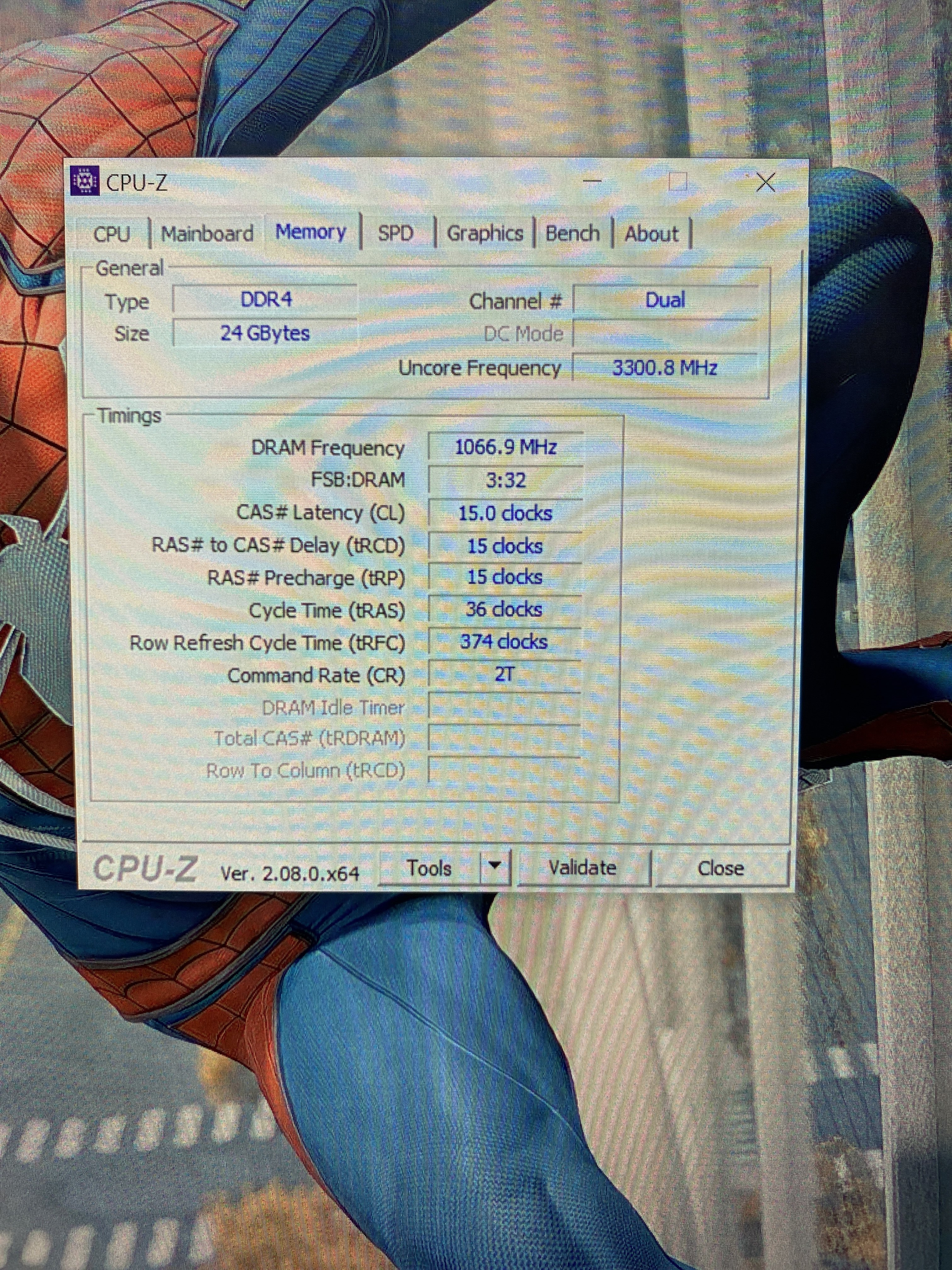

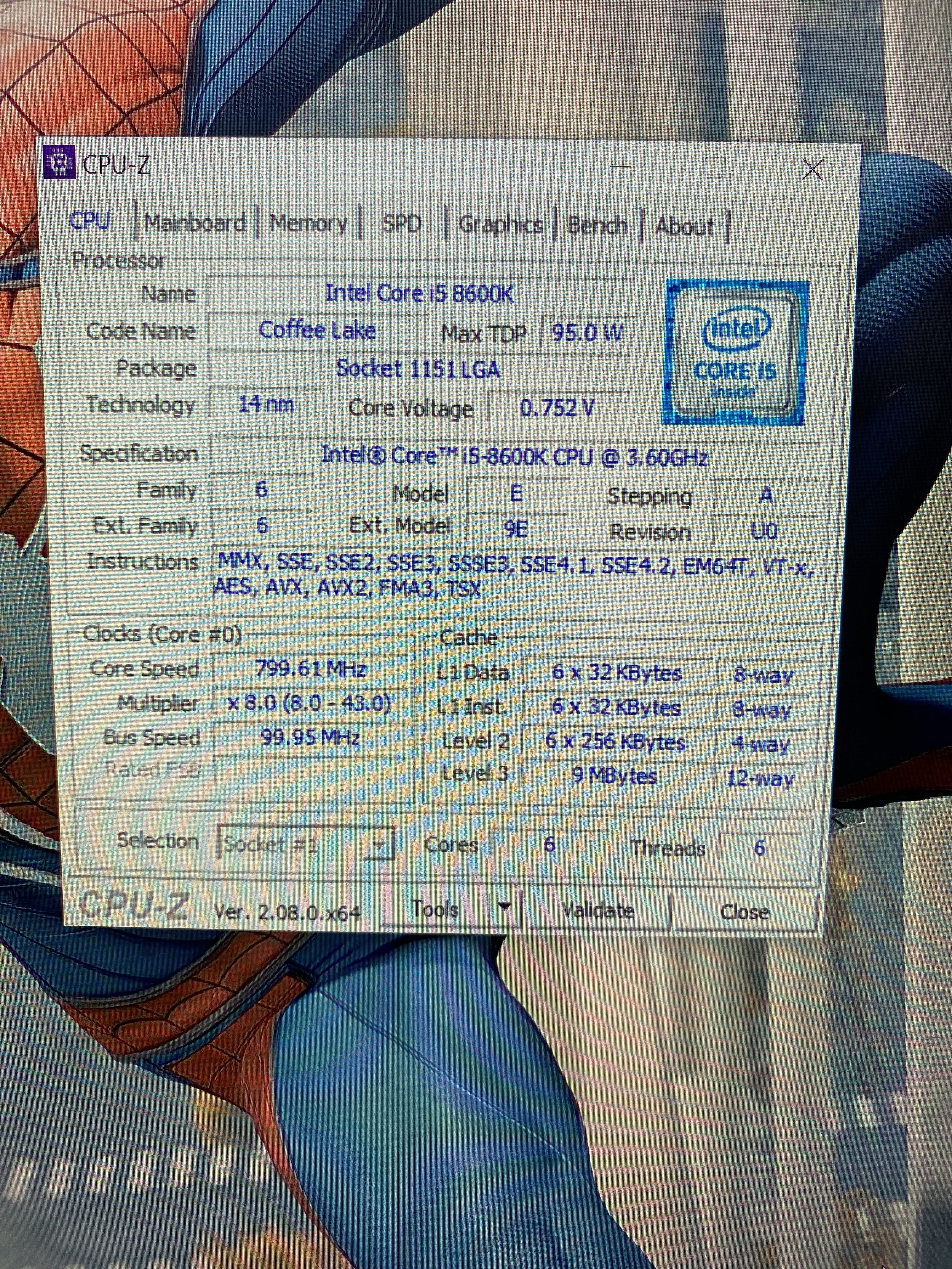

Restart001 schrieb:
Im Mainboard ganz Rechts habe ich einen 16 GB RAM Stick dann nach links einen frei gelassen und der links daneben ist mit einem 8 GB RAM Stick belegt
CPU-Z Bild kommt gleich
CPU-Z
ok, ist nicht optimal, weis nicht ob das Board so einfach schluckt.
II-- , so sollte es normalerweise sein erst 8GB (Speicherbank A1),dann 16GB (Speicherbank A2)daneben. Für Dual-Channel brauchst identische Speicherbausteine.
Ich weis einfach nicht wies aktuell in Mainboard gehandelt wird, bin schon über 10 Jahre raus aus dem Systembau.
Falsch!
Das ist nicht Optimal aber Dualchannel ist auch damit möglich, nur halt für 8GB der Rest wird dann halt Single angesprochen.
Und die korrekte Steckweise ist -I-I und in dem linken (DIMM A2) davon das 16Gb Modul
