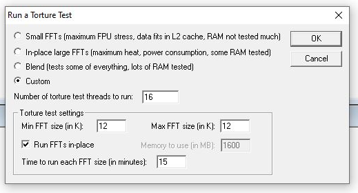

Hast du denn Prime wie folgt laufen lassen ?
mein Gehäuse sollte deinem mindestens ebenbürtig sein, im Airflow ;)

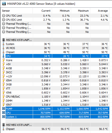

Hier die Ergebnisse mit der angegebenen config:
Zustand im Idle.

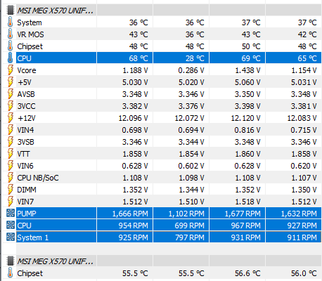

Nach 68Min. P95.
Leider habe ich nicht beachtet, dass meine Lüftereinstellung im BIOS nur bis 65°C CPU auf 700 bzw. 800rpm fixiert war.
d.h. die Gehäuselüfter haben um ~100rpm und die Radiatorlüfter um ~250rpm schneller gedreht.
Die max 60°C CPU Temp, von der ich sprach, bezogen sich auf die Standardeinstellungen in Prime95 Blendtest bei 3-4°C geringeren Raumtemperaturen.
Pumpe ist aber konstant bei 55%.
Ich denke, da kann man immer noch nicht meckern, zumal dieses Lastszenario - zumindest bei mir - nicht in der Praxis vorkommt.
xD ööhh ... geilomat.
Ich hab den Screenshot aus nem anderen Test rauskopiert.
Blöd nur: Da ist ein Ryzen 5 1600 AF - deswegen auch nur 12 Threads
Beim Ryzen 7 3700x wurden natürlich 16 Threads getestet xD
Die Gehäuselüfter liefen durchgehend fest auf 450rpm.
