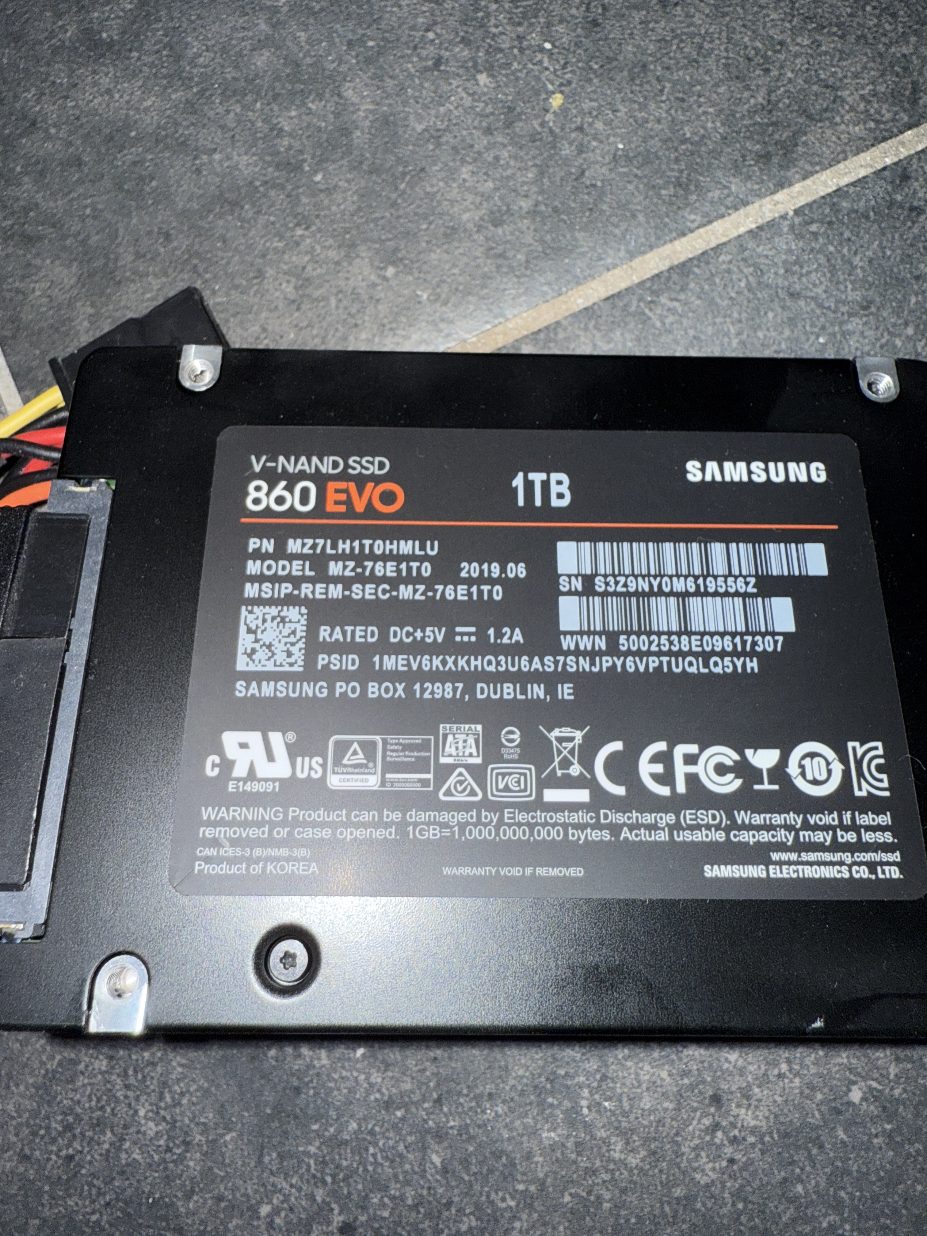

Wie sieht es aus mit Gehäuse, SSD und Netzteil?
Was ist genau vorhanden?

Vielleicht nimmst Du Dir einfach mal eine neue SSD und installierst auf dem Gerät mit Hilfe von Rufus Win 11.

Erstmal vielen vielen Dank für die super schnelle ausführliche Hilfe. Hab noch die SSD, das Gehäuse und das Netzteil in den Anhang gepackt.LG
