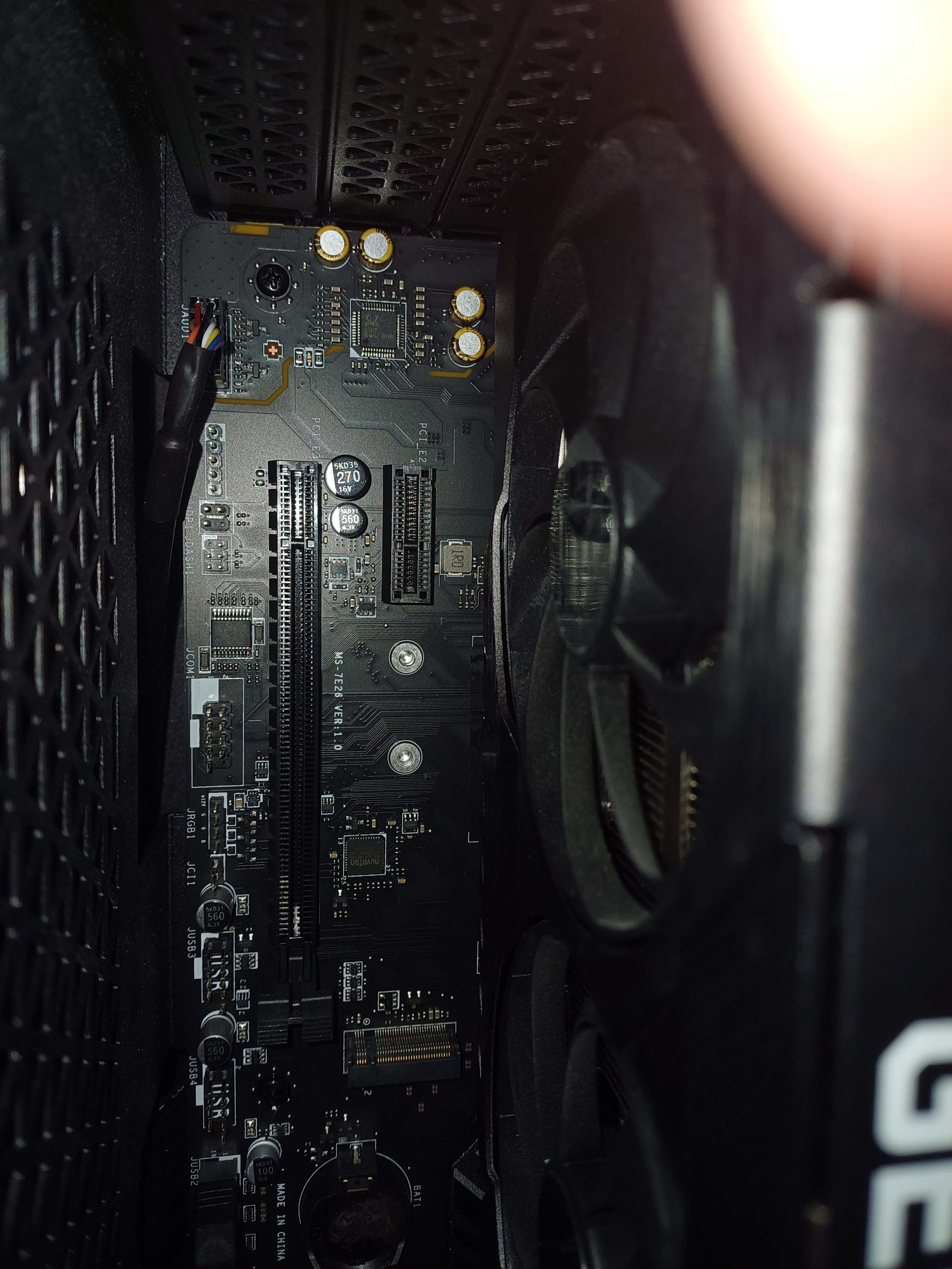

Ist das JCOMP1 richtig? Und wie muss ich das drücken?

velveq schrieb:
Traue mich nicht an der Hardware was zu machen.
Ist nicht schwer. Trenn den PC vom Strom und halt einen Schraubendreher für 10 Sekunden an die markierten Pins.
Reaktionen: Geringverdiener und Jabba007
Die wo JCI1 drunter steht?
