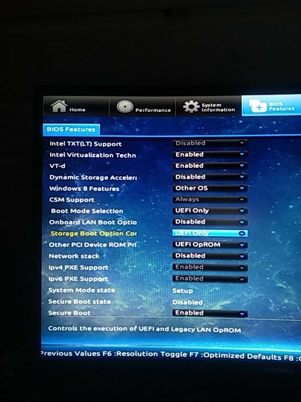

Vier Jahre später habe auch ich mein uraltes Windows (von 2014 schon, damals W8) nach der Anleitung von intel im laufenden Betrieb auf UEFI umgestellt mit dem Befehl:
mbr2gpt.exe /convert /allowfullOS
Lief schnell durch, paar Minuten nur, dann kam auch die selbe Meldung wie ganz oben hier (daher kam ich ja auch auf diesen Thread).
Auch bei mir fuhr Windows danach nicht runter sondern hat immer nur den Benutzer abgemeldet.
Ich hab dann aber nichts verstellt, sondern einfach Hard-Reset gedrückt.
Im Bios (komme ich meistens ohne Probleme rein, trotzt Schnellstart) dann auf:
Boot Mode Selection: UEFI Only
Storage Boot Option...: UEFI Only
und gestartet, ging sofort alles.
Motherboard ist ein Gigabyte GA-Z87X-UD3H von April 2014, damals war glaube ich UEFI (W8) noch keine Option, daher hatte ich Legacy genommen, weiß nicht mehr so genau.
PS.: ich hab das nur gepostet, um zu berichten, dass dieser Fehler wohl kein Problem darstellen muss.
