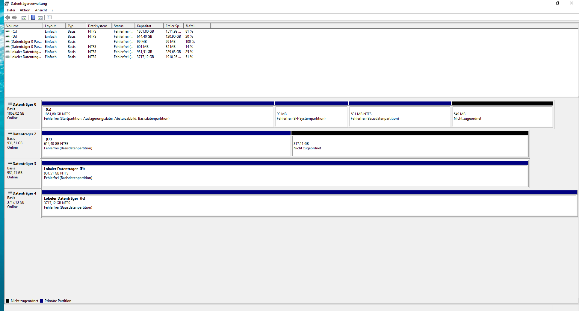

Hey ich habe vor kurzer Zeit beschlossen von meinem Dual Boot mit Windows 10 und Linux Tumbleweed zurück auf Single Boot Windows zu gehen. Also habe ich die Linux Partitionen formatiert und den Windows Bootloader wieder hergestellt, dies hat auch nach einigen Problemen funktioniert. Anschließend habe ich meine Hauptplatte mit den Windows 10 (Sata SSD) Partitionen mit Macrorit Partition Expert Free auf eine neue M2.Sata geklont und meine alte Platte erstmal als Back Up abgesteckt. Danach habe ich mit Paragon Partition Manager die Platte von MBR zu GPT konvertiert. Auch dies hat geklappt, allerdings habe ich jetzt ein paar Probleme. Zum einen kann ich meinen Rechner nicht mehr herunterfahren und zum anderen würde ich gerne ein Inplace upgrade ausführen um etweige beschädigte Systemdatein zu reparieren. Leider bekomme ich da den Fehler, dass nicht festgestellt werden kann, ob mein System über genug Speicher verfügt.
Es wäre super, wenn mir jemand helfen könnte.
Hinweis: Der Rechner kann herunterfahren, wenn ich Schnellstart deaktiviere, aber das ist für mich keine Zufriendenstellende Lösung.

Kannst du mir dann helfen rauszufinden, was bei mir schiefgegangen ist? Ich habe noch die SSD mit einer Exaten kopie der Windows Partition als MBR. Dementsprechend könnte ichs erneut versuchen

Vermutlich liegt es an der Wiederherstellungspartition in einer ausreichenden Grösse, die es bei Dir gar nicht gibt, die es aber bei einem GPT basierten System zwingend separat geben muss. Denn die mögliche Partition ist mit 600MB deutlich zu klein bemessen. Und das gehört mit zu den Problemen, die eine Umstellung von MBR auf GPT auftreten. Aber ich hab halt wie immer völlig Unrecht.
Das stimmt zwar, aber ich würde trotzdem gerne vorher versuchen mein System, ohne Neuinstallation wieder hinzubekommen. Gibt es eine Möglichkeit, die Wiederherstellungspartition manuell zu erstellen bzw. neu erstellen zu lassen?

Das ist wohl eher ein Nebeneffekt. Eine typische MBR-Installation von Windows hat eine Startpartition und die Systempartition. Bei der Umstellung mit MBR2GBT wird nicht etwa die vorhandene Startpartition zur ESP umgebaut. Sondern die Systempartiton verkleinert und im freien Platz eine ESP angelegt. Und die ehemalige Startpartition existiert weiter als "Leiche".
