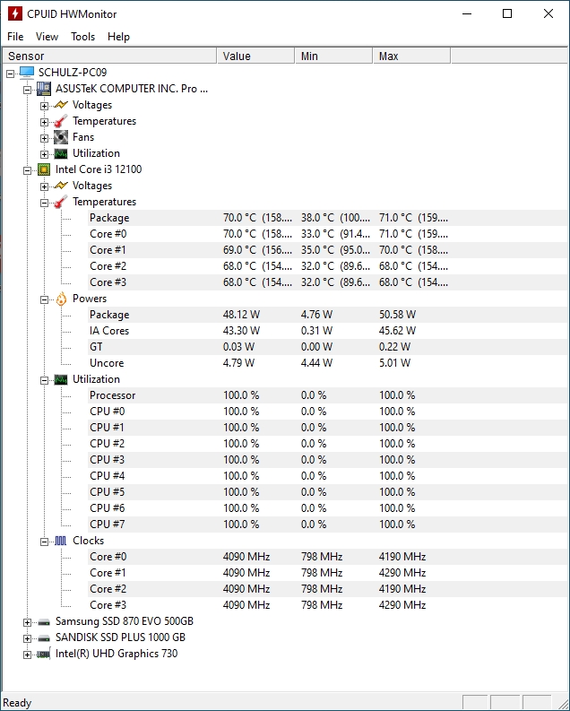

TDP und Kühlung:
Akasa gibt eine max TDP von 35 Watt für die CPU an. Diese Angabe ist sehr konservativ! Die TDP der i3-12100 liegt laut Intel bei 60-89 Watt, wobei 60 Watt der Standard sind.
Der reelle maximale Verbrauch liegt bei 50 Watt unter Volllast. Im normalen Betrieb liegt der Energiebedarf bei ca. 25-30 Watt.
Bei üblichem Workload (Windows installieren + Updates) liegt die CPU-Temperatur bei 40-50 °C. Im Idle etwas darunter. Das Gehäuse wird hierbei nicht einmal handwarm.
Nach 20 Minuten Volllast, liegt die CPU Temperatur bei 70°C und das Gehäuse wird deutlich handwarm. Sobald die Last wegfällt, sinkt die CPU-Temperatur rapide auf ca. 50°C ab. Die Umgebungstemperatur lag bei 25°C während der Tests.
Die passive Kühlleistung reicht also bis zum i3-12100. Prinzipiell dürfte auch ein kleiner i5-12400 funktionieren, aber hier dürfte es bei längeren Lastspitzen unangenehm heiß werden.

Das wäre allerdings zu knapp bemessen, da TDP eine Klassifizierung für die benötigte Kühlung angibt und eine CPU mit einer TDP von 35W eine Leistungsaufnahme von über 100W haben kann. Und selbst, wenn man die Leistung drosselt, indem man Turbo, AVX usw. deaktiviert, wäre es vielleicht keine so gute Idee ein solches "Green Cell"-Netzteil am Limit zu betreiben.
Die i3 braucht bei vollem Turbo auf allen Kernen maximal 52 Watt und das gesamte System unter 60 Watt. Große Lastspitzens sind da wahrlich nicht zu erwarten.
Aber ja, je nach Qualität der Greencells wäre etwas mehr Reserve gar nicht verkehrt. Hatte ich nicht berücksichtigt.
