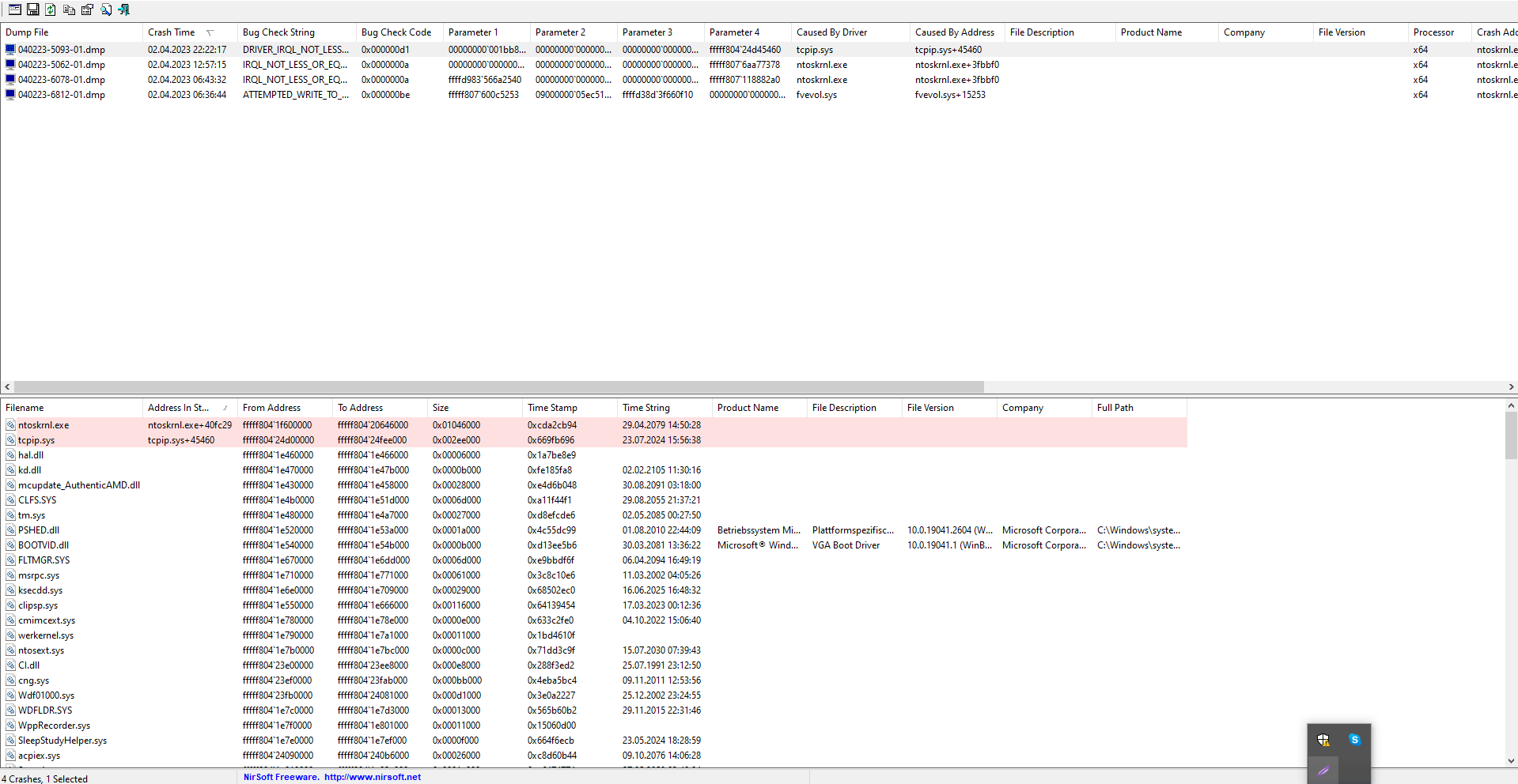

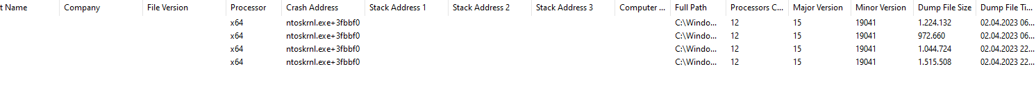

Sind das die, die du meintest?
Heute kam der neue Arbeitsspeicher, es sind welche von Corsair Vengeance RGB PRO DDR4-3200
die aber automatisch auf 2133 laufen. Werde die gleich im Bios auf 2666 und 1.2V stellen.
Die M.2 kommt morgen erst, die anderen Festplatten habe ich derweil noch nicht wieder angeschlossen.
Diese funktionieren einwandfrei an meinem anderen PC.
Grüße

Treiber werden mal genannt hier: "fvevol.sys" - gehört zu Bitlocker.
"TCPip.sys" z.B. Netzwerk-Adapter Treiber Problem auch Antivirus Software.
