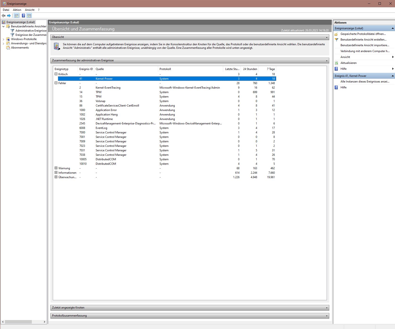

  • PC crasht unter Last mit sehr kurzen Bluescreen (Netzteil nicht ausgelastet nur einzelne Komponenten) (manchmal auch ohne Last, aber unter Last fast immer)
  • im Event Viewer werden mehrere "Kernel Power 41" Fehler angezeigt (ist bei Bluescreen ja normal) aber neben auch einige Fehler die um einige ecken immer wieder auf ein nicht funktionierendes TPM Modul zeigen. (die TPM-Fehler zwar zahlreich (699 in 24h und 991 in 7d) aber in letzter stunde 0 obwohl ich in diesem Zeitraum Crashes hatte.) ich werde mal ein Bild hinzufügen
  • keine Einträge im crash dumps trotz bluescreen
  • kein Fehlercode im Bluescreen, nur unvollständige Diagnostik
  • friert vor Bluescreen einige Sekunden ein

Der PC crasht unter Last (furmark, spiele...) in einen Bluescreen (für kaum eine Sekunde) und startet sich dann neu. Der PC startet sich neu bevor die Diagnose im Bluescreen 1% erreicht hat.

ich habe vorhin die chipset software nochmal laufen lassen und nach dem reboot hat sich der bluscreen zum ersten mal gehalten, leider ist er bei 0% eingefroren. der Stillstandscode war WHEA_UNCORRECTABLE_ERROR also auch mehr oder weniger aussagelos.

Auf deinem Bild ist ein WHEA Fehler zu sehen.
Das betrifft den Prozessor.

Er rechnet ja nun auf einem anderen System fröhlich vor sich hin, ich werde mir mal eine neue nvme ssd besorgen, ich wollte eh mal den Sprung auf 2tb machen und wenn das mb im Eimer ist zeigt sich das dann ja.
Mensch ich bin hier weil ich Lösungen für ein Problem brauche und nicht um andere leute im Forum zu korrigieren... WHEA steht für "windows hardware error achitecture" und heißt einfach nur das eine Hardware fehler aufgetreten ist, dieser Hardwarefehler ist nicht auf die cpu begrenzt.
Intel zufolge kann das vom Netzteil bis zur Festplatte alles sein.
