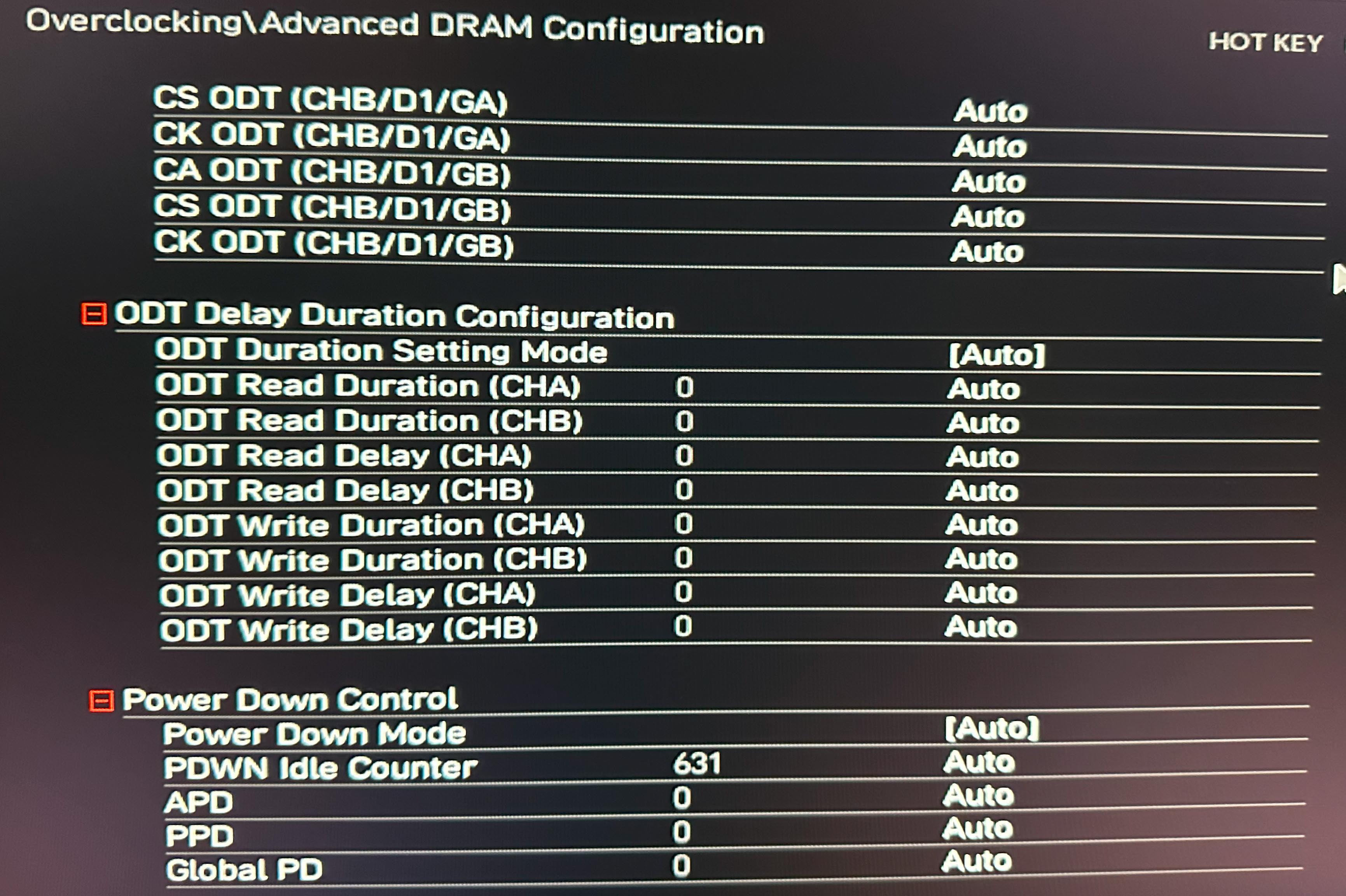

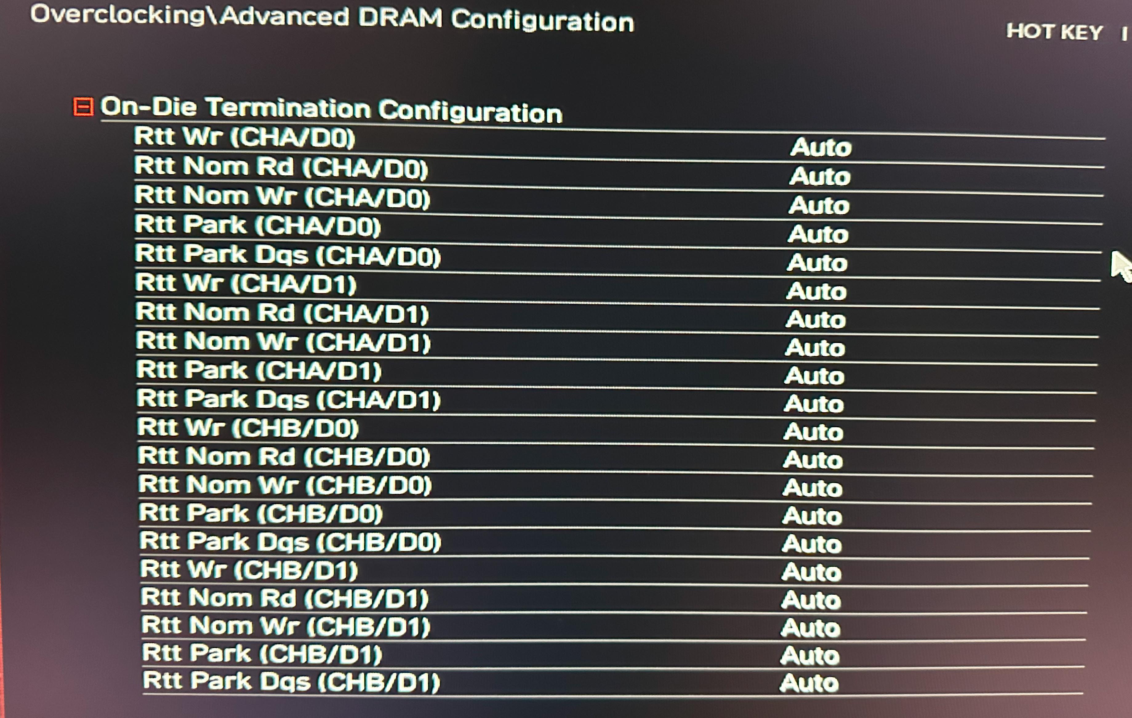

... und welche UEFI-Einstellungen gibt es für dein Board in Bezug auf RAM-OC (Screenshots wären hilfreich)?
Reaktionen: Scindero
Genau habe die neuste Firmware drauf, aber auch nochmal einen Screenshot aus CPU-Z gemacht.
War auch fix im Bios und habe dort die Einstellungen abfotografiert.
Reaktionen: Tanzmusikus
