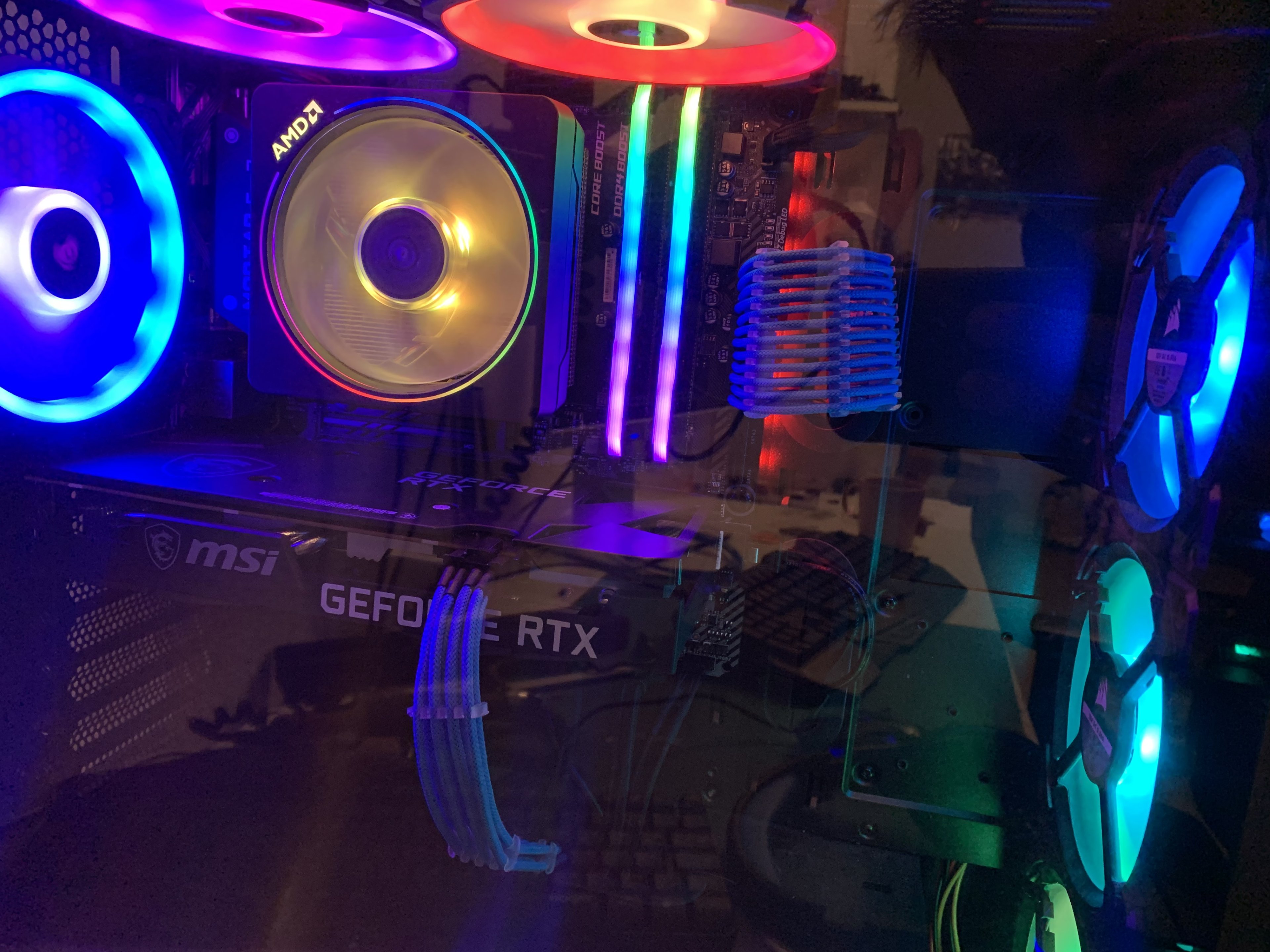

Ich habe seit kurzem mit meinem Rechner das Problem das er manchmal nicht Bootet bzw die CPU Debug Leuchte leuchtet durchweg, alle Lüfter drehen und Leuchten, selbst nach dem Strom weg nehmen immer noch keinen Erfolg, nach gewisser Stromlosen Zeit vom Rechner ging es manchmal wieder zu Booten manchmal aber auch nicht.
Versucht habe ich beim ersten Mal des Auftreten CPU Raus und alles neu eingesteckt, danach ging es wieder, am nächsten Tag wollte er wieder nicht das selbe noch mal aber dies mal ging es auch nicht, also RAM mal raus und wieder rein, ging wieder. Ein Tag später wieder kein Erfolg beim Booten das selbe wiederholt und keinen Erfolg gehabt darauf hin hab ich die Grafikkarte raus gemacht und die Batterie des Mainboards raus genommen und wieder rein Grafikkarte wieder rein ging auf ein mal wieder. Die Stromkabel am Mainboard für CPU und alle andern habe ich auch schon angesteckt.
Meine Vermutung würde jetzt noch daran liegen das es am Netzteil liegt entweder nicht ausreicht oder weil es nicht grade die Super Marke ist die 550 Watt garnicht schafft.
Hat da vlt sonst noch jemand Erfahrung oder Ideen wo das Problem sein könnte

Wenn es das Netzteil ist, dann solltest Du nach dem Einschalten und drücken von Reset das System starten können.
Ich würde eher mal bei deinem Speicher suchen. Stell diesem mal bitte komplett runter vom Takt und berichte, ob sich das System dann wieder einschalten lässt jedes Mal
Meine erste Anlaufstelle wäre der Ram - den mal durchprobieren, ob entweder ein Riegel ein Problem hat oder das Mainboard
  • Riegel 1 alleine in verschiedenen Slots
  • Riegel 2 alleine in verschiedenen Slots
  • Riegel 1 und 2 in Slot 1 und 3 (falls aktuell in 2 und 4 gesteckt)

Meine auch. :rolleyes: Und das liegt sicher nicht daran, dass es die paar Watt nicht schafft, sondern wahrscheinlich einfach daran dass es Schrott ist. Kauf dir am besten was ordentliches, oder teste wenn möglich wenigstens was anderes. Hierfür reichen 400 ... 450 Watt.
Kontrolliere auch, ob alle Komponenten fest und (speziell RAM u. Grafikkarte) auf den richtigen Slots sitzen.
Vielen Dank erst mal für die Ratschläge, das Netzteil werde ich noch austauschen, mal sehen was der PC heute macht, das mit den RAM Riegeln habe ich auch schon probiert jeweils einen einzeln. Das einzige mit taktung runter nehmen könnte ich noch mal versuchen.
Die Grafikkarte und alle Bauteile sitzen sauber habe es ja auch versucht mit neu einsetzen da ich auch erst an so etwas dachte. Meine verwendeten Teile sind ja alle auch maximal 3 Monate alt hatte erst einen neuen Fertigen Rechner auf EBay gekauft und Stück für Stück aufgerüstet in den 3 Monaten nu ist von dem Alten Rechner nichts mehr Hier in Verwendung, die CPU schließe ich da Vorallem aus da diese ja vorher in dem Rechner auf dem A320M A-Pro Max lief ohne Beanstandung, als aller letztes Eingebaut habe ich in den Rechner den Commander Pro mit den LED Strips, welcher ja auch über SATA Strom zieht (Netzteil), davor wiederum hab ich den Vengeance LPx 16Gb (2x8) 3200mhz gegen den RGB RAM Getauscht
