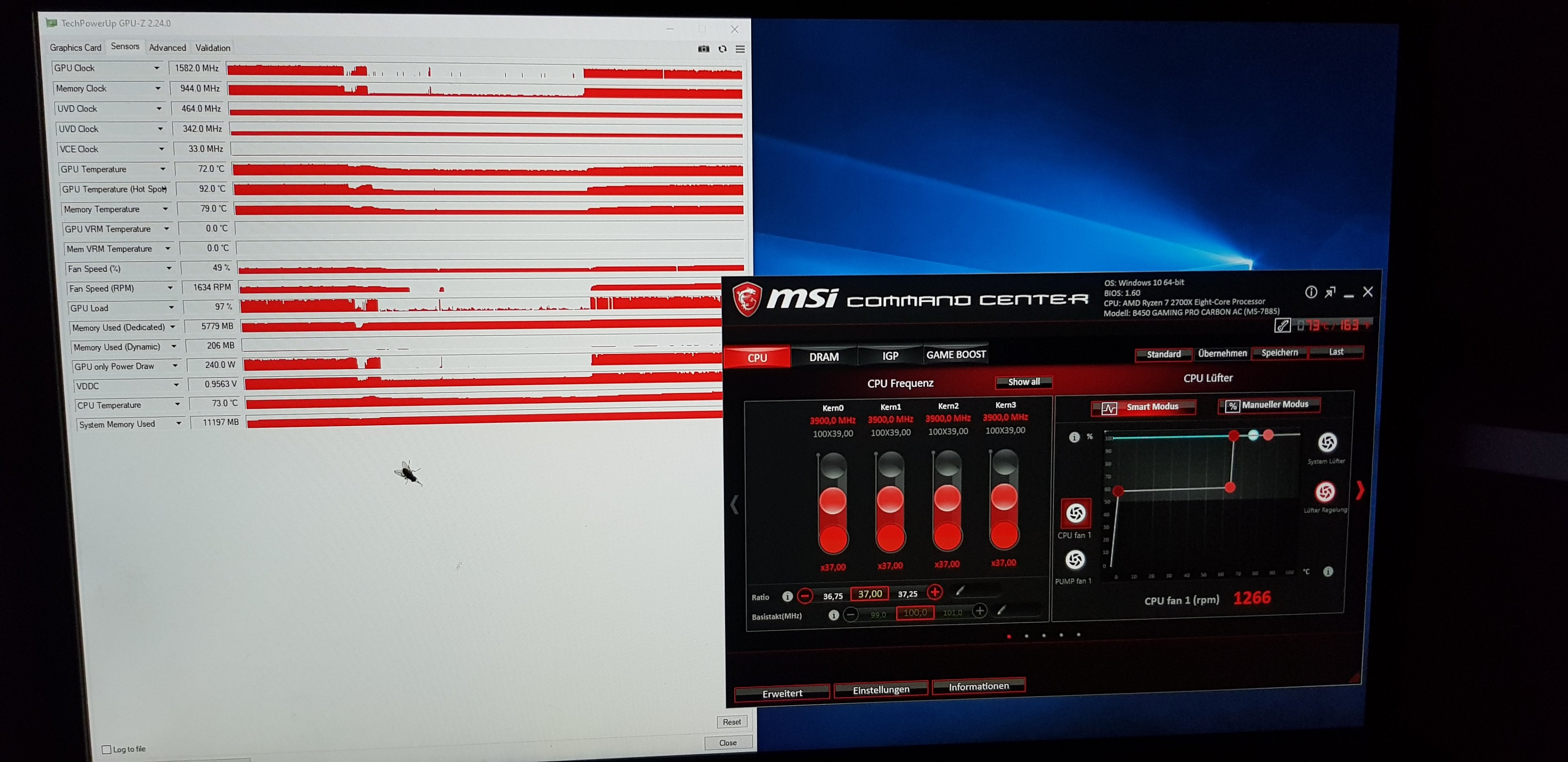

So, ich habe jetzt noch GPU-U und das MSI Command Center installiert, und habe zwei Bilder während des Spiels gemacht. Vielleicht gibt es ja jemanden der daraus ein Problem ableiten kann. Denn im Endeffekt, will ich mit der Kiste nur daddeln und aktuell macht das kein Spaß.

Ich hab sone Vermutung, die CPU-Temps sind in Wirklichkeit viel höher, würde auch das Aussteigen der Hardware sehr gut erklären können. Wunschdenken eben...
Oder setze einen Frame-Limiter ein , so 75-120hz (FPS)
Okay, meine Vermutung wäre halt weiterhin die GPU gewesen, da div. Beiträge existieren, wonach die GPU massive Probleme mit den Temperaturen hat. Die CPU kann ich ja am Ende auch schlecht messen.

Du könntest in der Tat recht haben mit deiner Vermutung.
Ich hatte mit Mindfactory heute Kontakt, ich sollte nochmal Screenshots/Bilder bei einer Messung mit HWMonitor machen - da feiert die CPU eine Temperaturparty von 95 bis 105 Grad - dabei liegt die Temp oft sehr stabil bei 96 Grad und sprintet Zwischendurch in die Höhe, ab ca. 98 Grad beginnt das Spiel schön zu stocken, ab 105 Grad macht es irgendwann peng und freeze mit BTD. Der Ram der in der Nähe vom CPU Kühler genießt vermutlich durch die Abluft oder so, dann auch Temperaturen um die 86 bis 92 Grad.
