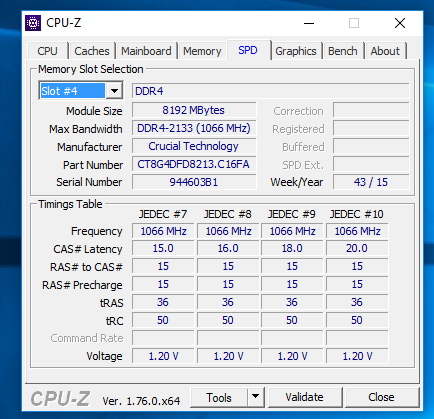

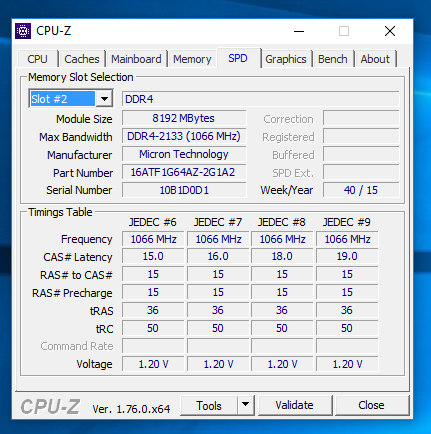

Hoffentlich könnt ihr mir helfen. :D Mein Pc friert zufällig einfach, heißt egal unter wie viel Last er steht bzw wie lange er läuft kommt es immer wieder vor das der Pc ohne mir nachvollziehbarem Grund einfriert. Ich habe den Pc online bestellt und habe ihn seitdem das Problem zum ersten Mal auftrat gleich zur Reparatur zum Hersteller zurück gegeben. Die meinten jedoch das sich der Fehler nicht reproduzieren ließ.. (16h Systembelastungstest und 17h Grafikkartenbelastungstest).
Heute kam der Pc wieder bei mir an aber der Fehler tritt immer noch auf. Heute habe ich mal ins Bios geschaut und das erste was mir als Laie aufgefallen ist das 2 von unterschiedlichen Herstellern verbaut sind und habe mich auch gleich beim Hersteller beschwert... (mal gucken was die sagen...).
Ich wollte wissen ob es irgendwelche Werte gibt die ich überprüfen sollte die zum einfrieren des Pcs führen könnten.

dann teste den PC mit MEMTEST wenn du den RAM in Verdacht hast?
kann aber auch am NT liegen (Spannungsschwankungen)
Alle Cas = 20 ? un das dann im Bios umstellen ?
Ich hatte den Pc schon 2 mal mit Memtest fast 4 stunden mit allen 16gb ausgelastet getestet. Mal stürtzt er nach 20 min ab aber mal läuft er dann ein paar Stunden...

habe die neuste Version des Bios beim umstellen der Werte meinte das Bios es kann diese Profil nicht richtig laden..
ich konnte wählen zwischen trotzdem fortfahren oder Standard nutzen habe dabei lieber den Standard genommen da ich mir unsicher bin ob das normal ist.
ja in 2 und 4
