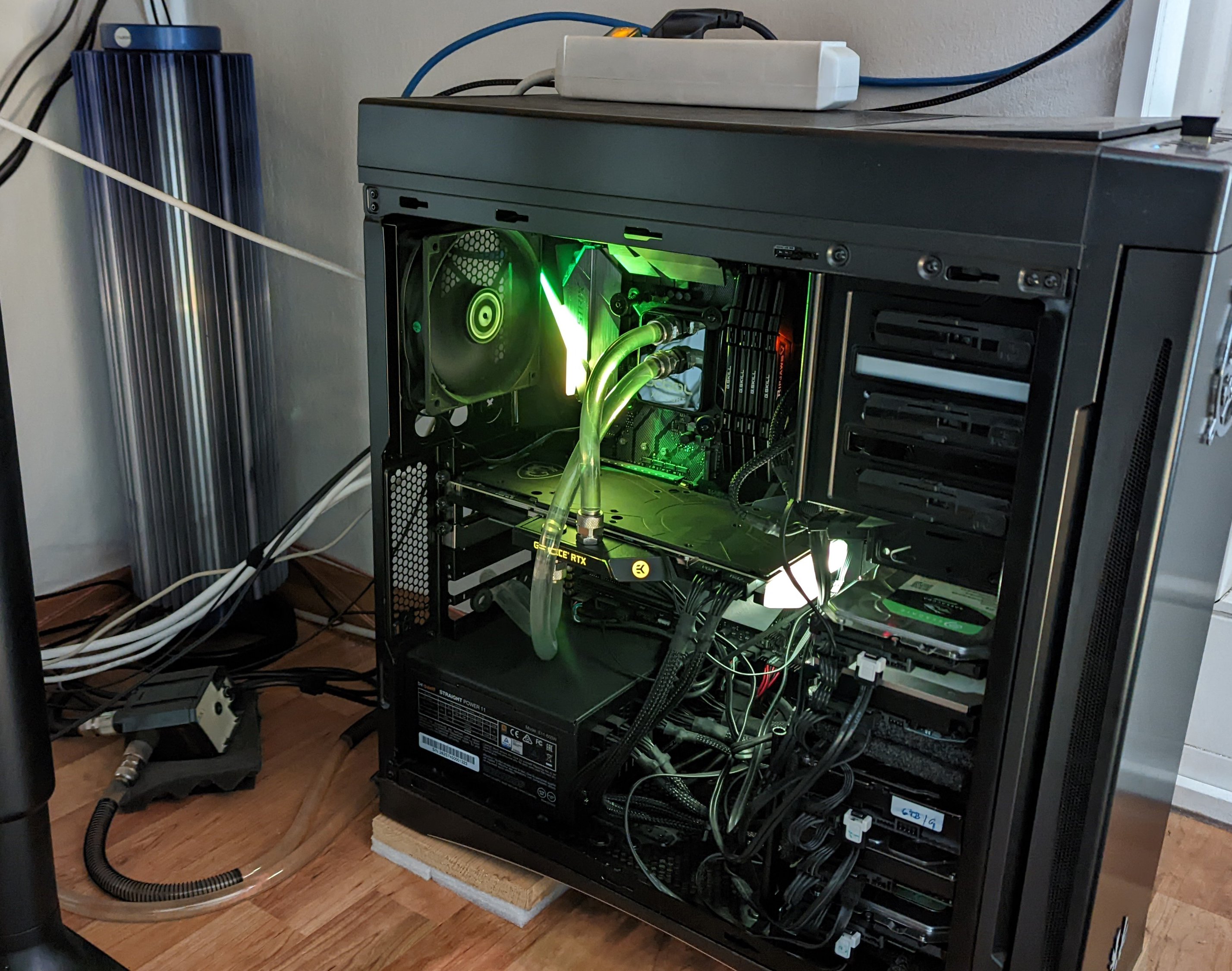

Also bei läuft seit 2004 ein Zalman Reserator 1 (nur noch als Reservoir bzw Wärmertauscher) mit einer externen Eheim-Pumpe (seehr leise).
Gekühlt wird ein i7-8700k und die RTX2070 - beide im Temp-Bereich 30°C bis ca 65°C, und das passiv.
2 runtergeregelte Lüfter sorgen dafür, das die Festplatten frische Luft bekommen und sich nicht soviel Staub ansammelt.
Mein Fokus liegt auf silent, da die Kiste im Wohnzimmer steht und als Gaming-PC und Media-Center genutzt wird - auch mal parallel :)
