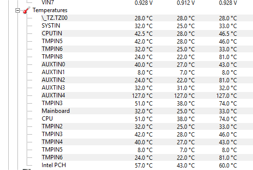

- HWMonitor Temperaturen kontrolliert, mMn keine Auffälligkeiten

Auffällig fände ich AUXTIN4 mit 127°C ... kann aber auch Auslesefehler sein.

  • AUXTIN4 hab ich gesehen, Online Recherche sagt dass der Wert oft falsch sei (Netzteil müsste sehr heiß sein, ist es nicht)
