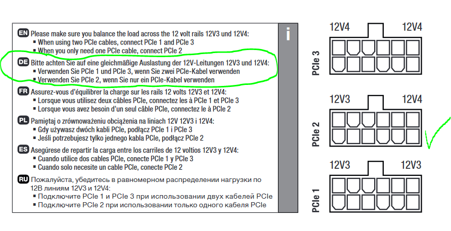

Es empfiehlt sich die Karte die nur einen 8PIN hat,
am Netzteil an PCIe2 anzuschließen (Bild)

Ein Anschlussfehler halte ich für ausgeschlossen. Habe den PC fertig gekauft und eigentlich nie geöffnet. Verstaubt ist auch nichts.
