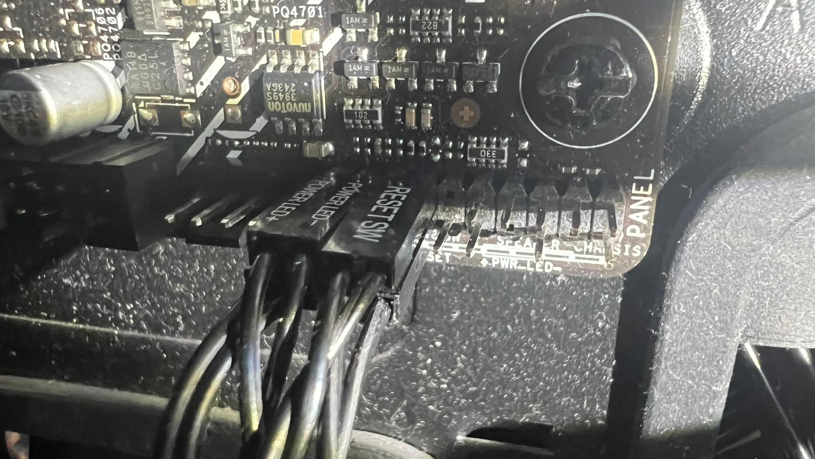

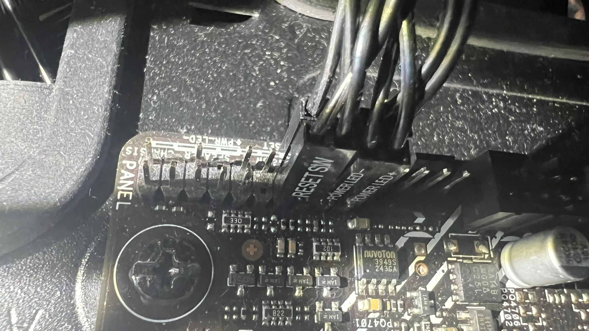

PC geht nach neuem Zusammenbau nicht. Licht vom MB leuchtet. Kein Piep, kein laufender Lüfter
...Stecker überprüft. Neu reingesteckt.

Sind das neue oder gebrauchte Komponenten? Hast Du die Komponenten vor dem Zusammenbau getestet? Auf den Bildern fehlt die I/O Blende.
Nach Betrachtung der Bilder bin ich mir nicht ganz sicher, aber könnte es sein, dass die Kabel für den Reset-/Power-Knopf usw. an der falschen Stelle stecken?

Du weist das du den Reset SW an den Power SW angeschlossen hast und daher damit den Rechner starten musst?

Auf jeden Fall ist Power-LED falsch

F-Panel ist doch falsch gesteckt ..
Handbuch nutzen und genau schauen was wo hin muss

Der Power Switch ist definitiv an der falschen Position.
Zumindest sieht es für mich stark danach aus.

Reset und Pwr_sw sind vertauscht.

Reset und PWR sind vertauscht.

Das Bild steht auf dem Kopf! Ich habe 2 Mal überprüft! Wäre natürlich super, wenn es nur falls gesteckt wäre.

Das Bild steht auf dem Kopf und meines auch.

Dann vergleiche jetzt noch beide kopfstehende Bilder und du wirst feststellen, dass du wirklich Reset und Power Switch vertauscht hast.
Er hat das Bild ja extra auf dem Kopf stehend gepostet damit dir da was auffällt.

Geiler Humor mit Bild auf dem Kopf!! Danke :p :p :p :p :p :p :p :p :p :p :p :p :p Ich hoffe ich habe 2 Mal falsch gesteckt, habe ja nochmal kontrolliert, omg:p

Dein Reset Switchstecker (1) steckt da wo der Power Switchstecker (2) hin soll.
Siehst Du das nicht?
Reaktionen: Restart001, DJMadMax, SSD960 und 4 andere
Wie schon geschrieben wurde, power und reset sind vertauscht.
