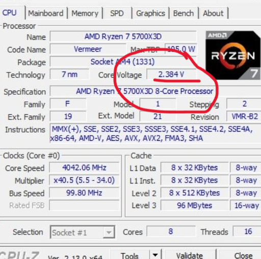

Reaktionen: LETNI77 und xXDariusXx
2.384V auf der CPU kann eigentlich gar nicht sein ohaaa. Weil dann würde der PC gar nicht mehr starten da die CPU längst gegrillt wäre sozusagen.
Hwinfo64 installieren und da die Spannungen und Co. Auslesen.
Reaktionen: wagga
@xXDariusXx Wenn ich das richtig mitbekommen habe, war das während Prime95.
Corespeed war ja auch bei 4042 MHz.
Heftig entweder hat der TE im UEFI massiv was verstellt oder es ist ein schwerwiegender Bug.

Was ich mich auch frage warum in HwInfo die Core Volte weiterhin auf 1.2-1.3.. und im CPU-Z 2.5 V + im Leerlauf
