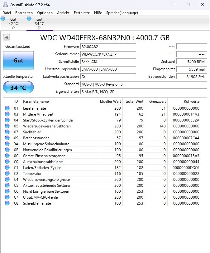

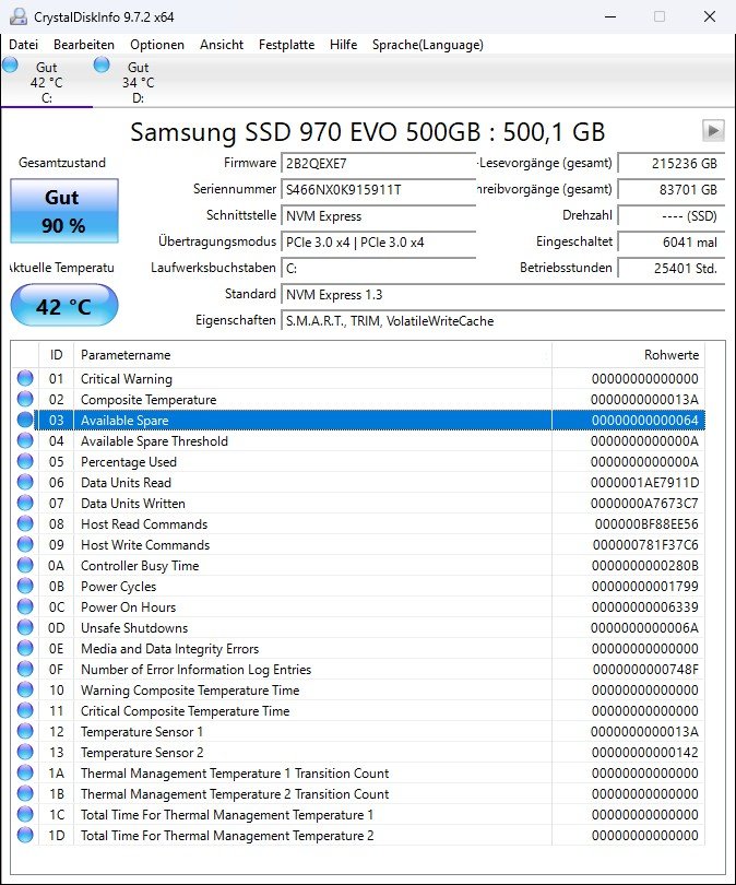

Anbei die SSD und HDD.
Alle identisch.

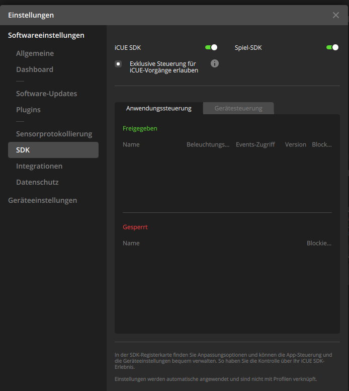

Ansonsten hab ich das mal ausgeschaltet aber sollte keine Reboots auslösen? Siehe Anhang
Und natürlich ist alles Up2date in der Icue Software.
