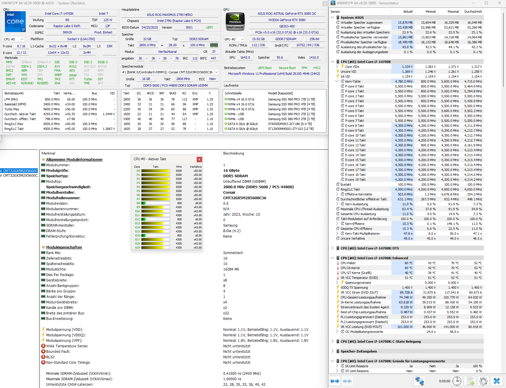

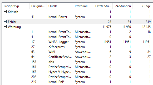

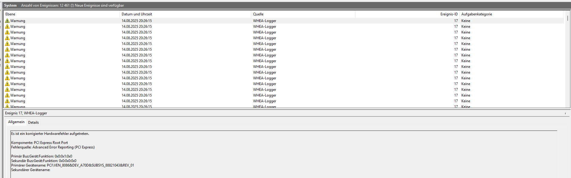

Schau mal ob du bei den CertificateServiceClient-CertEnroll Einträgen mehr Infos kriegst

Aber da ich gerade BF6 teste, sind diese Errors normal oder ein Indikator?

Diese Bus Fehler sind schon auf 300k angewachsen, aber das game läuft noch.

NAja, der Fehler sagt sowas wie "deine CPU hat PCIe Probleme"
Ob das nun von irgendeinem Powersafe Mode, defekten Lanes am Board, Defekter CPU, defekte SSD (falls nvme eingebaut am ersten Slot) usw. kann man nicht sagen.
Überall mal schauen ob Treiber und Firmwares aktuell sind. Aber ich würde halt doch auf den defekte CPU tippen (ist aber einfach nur Bauch, ohne Fakten)
Ich bin mal vorsichtig optimistisch und glaube die Lösung gefunden zu haben.
Muss zwar noch iCUE und Asus Armory Crate wieder installieren aber was geholfen hat war die PCIe Generation von Auto auf 4 zu stellen (auch bei der GPU).
War bisher nie ein Problem, aber da mein Riser Kabel kein Gen 5 kann ist das glaub ich kein Unterschied.
