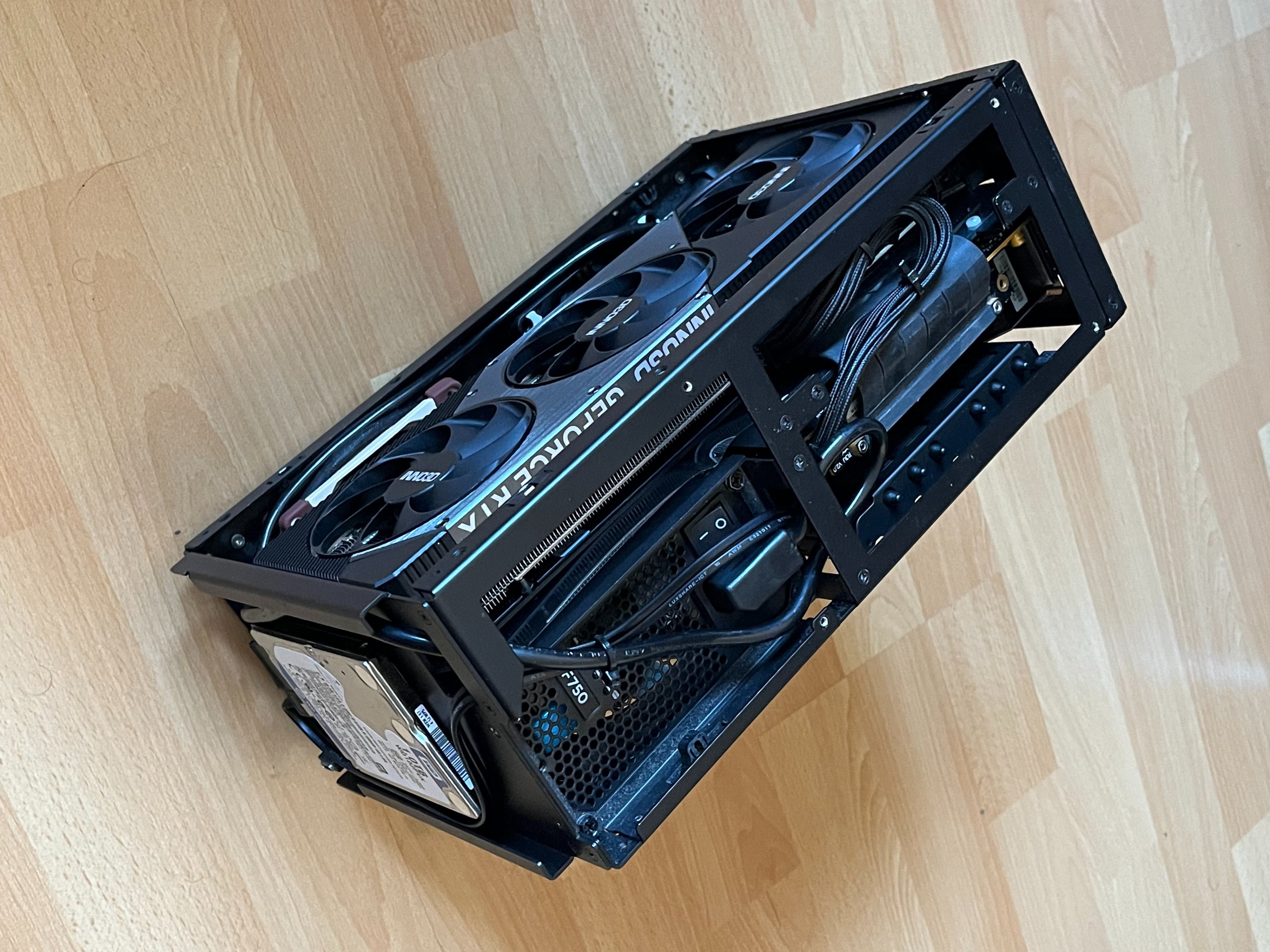

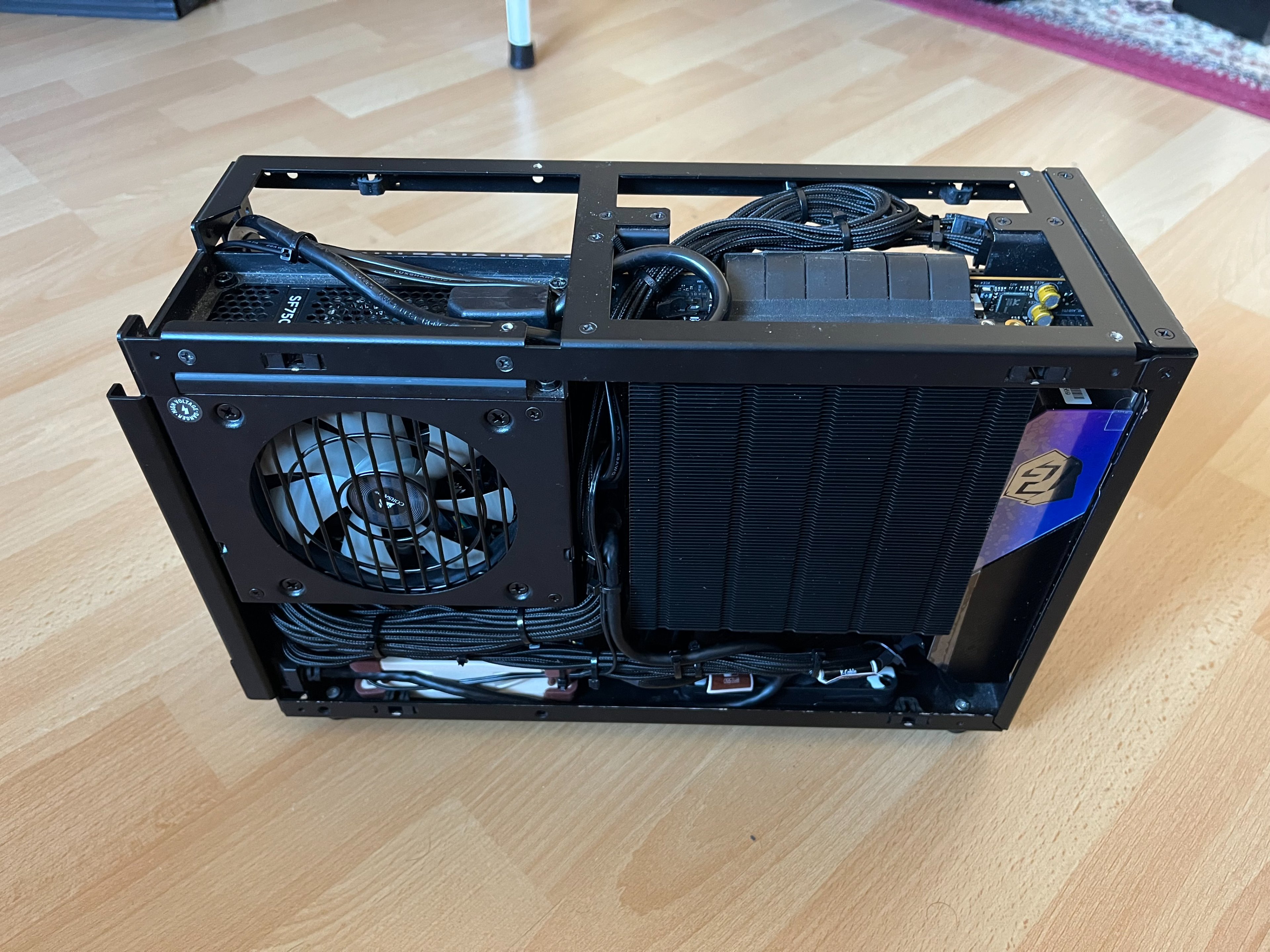

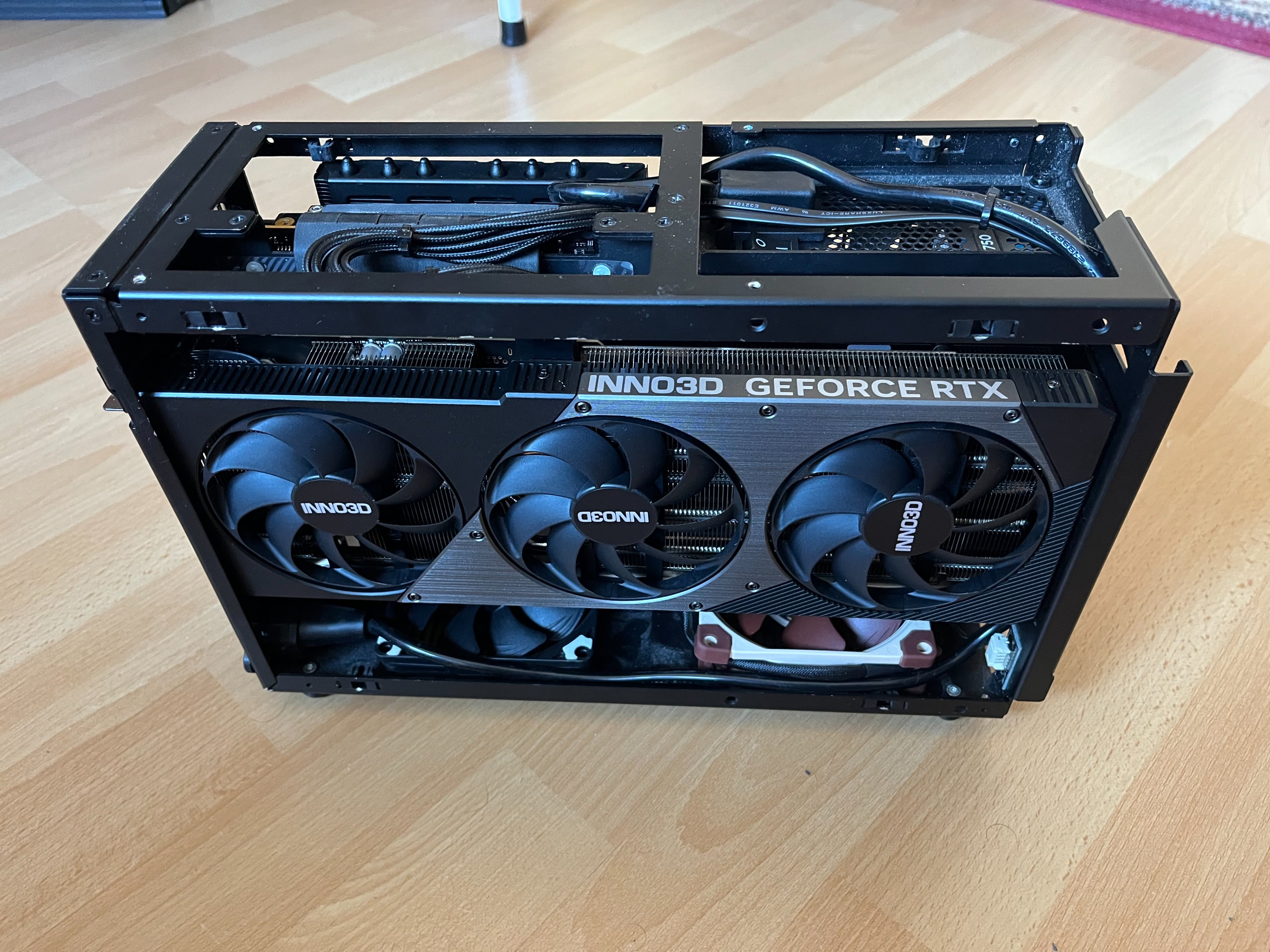

Hier noch Fotos meines Builds. Es ist in der Tat recht eng, zum Testen habe ich das Gehäuse aber immer offen. Der Black Ridge sollte die 65W TDP der CPU easy kühlen können. Außerdem noch die HWMonitor stats. Was mir auffällt: Die Error Counters der eGPU gehen beim benchmark hoch. Wie hoch ist normal?

Du mußt alles aus dem Gehäuse ausbauen und auf einen nichtleitenden Tisch aufbauen. Und nur anstecken, was Du unbedingt brauchst. Nur dann kannst Du Probleme eingrenzen. des weiteren Kühler nochmals runter, gleich schauen, ob die Wärmeleitpaste gleichmäßig aufgedrückt ist. Wenn da eine saubere Stelle ist, Anpressdruck falsch usw.
Reaktionen: konradsimon und LiniXXus
Einen offenen Versuchsaufbau würde ich auch empfehlen.
Denn in diesem kleinen Gehäuse lässt sich nicht gut mit anderer Hardware gegen testen.
Ist bei mir auch, habe eine aufwendige custom Wakü mit Hardtube verbaut und wenn ich ein Problem habe, muss ich auch mit einem offenen Versuchsaufbau und einem Luftkühler testen. Denn um einen Fehler eingrenzen zu können, wäre das ständige ablassen und neu befüllen und das Demontieren der Röhren zu aufwendig.
Hinweis: Keine antistatische Folie dazu verwenden, sondern entweder nur die OVP des Mainboards oder eine Holztischlatte.
